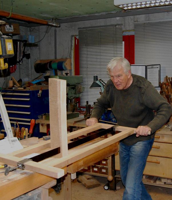

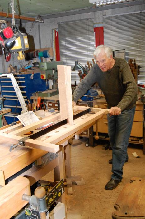

Hallo Mariano,
ich habe ein paar Sägeblätter gemacht, ca 50 mm breit und ca. 1000 mm lang, dazu ein einfaches Gestell und gerade Schnitte sind kein Problem.
Die Eichenbohle ist 60 mm stark und mit jedem Hub der Säge schneidet das Blatt ca. 6 mm tiefer.
Es ist kein Problem den Schnitt zu kontrollieren.
Da ich beim Einspannen nich ganz durchschneiden konnte habe ich das Brett umgedreht und ohne vorzuschneiden die Säge angesetzt und den Rest durchgeschnitten.
Man sieht den kleinen Versatz am Schnitt an der linken Seite, er ist ca. 0,5mm
Ich schneide damit teure Hölzer in die gewünschte Breite und spare dabei auch die Kosten für das Fittnesstudio.
Gerd.

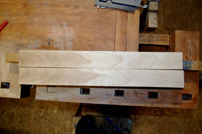

Hallo Gerd,
willkommen im Club der Rahmensägensäger. Das sieht doch sehr gut aus. Hast Du schon einmal einen Schnitt in der Dicke quer zum Brett probiert? Wie ist die Bezahnung bei diesem Blatt?

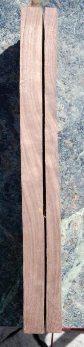

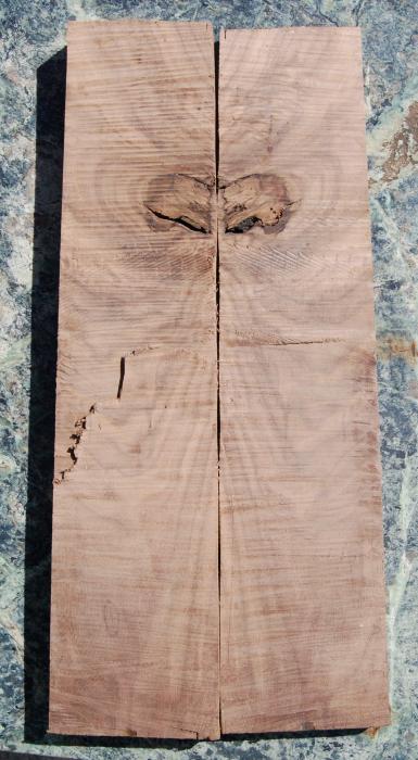

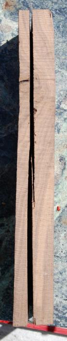

Hallo Pedder und Uwe,
ich verkaufe auch Bausätze für Dovetail, Tennon und Rahmensägen bis 1000 mm Blattlänge.
Bei Anfragen bitte mitteilen Blattlänge, Holz, Teilung, geschränkt und geschärft und so weiter.
Bei der Rahmensäge gingen beim Schärfen 2 Vallorbe Feilen drauf.
Den Nussbaum habe ich wieder von zwei Seiten gesägt ohne auf die Rückseite beim zweiten Schnitt zu achten,
deshalb der kleine Versatz,
aber die Sägeschnitte verlaufen ganz gerade.
Das Blatt hat 6 TPI und ist 0,8 mm stark und über die geschränkten Zähne gemessen 1,5mm.
Gerd.
