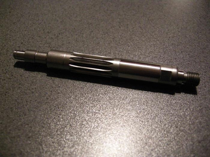

Damit man sich besser vorstellen kann, wie der "Einsatzort" aussieht, habe ich mal ein Bild der Langlochbohrvorrichtung gemacht:
Sie ist an einer ULMIA-universa befestigt, zwar klein aber hochpräzise. Das Bohrfutter ist mit einem M12-Gewinde auf der Welle befestigt.
Um Schwingungen so gering wie möglich zu halten, möchte ich die relativ kurzen und sehr stabilen Dominofräser verwenden.
Da ist Baulänge ( ca. 75 mm ) praktisch Nutzlänge.
Wenn die als Ersatzteil bestellte Welle eingetroffen ist, würde ich mich gerne nochmal bei Dir melden, denn diese muss noch auf 10mm abgedreht und gekürzt werden.
