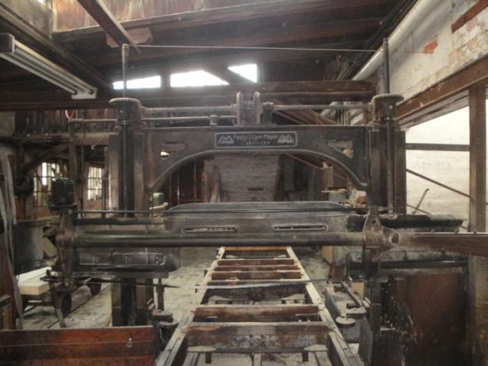

Uwe Salzmann
Beiträge: 180
Re: Horizontalgatter, Eigenbau *MIT BILD*
Beitrag von Uwe Salzmann »
Hallo Horst,
bis letztes Jahr kannte ich auch nur diese Gatter von denen Du geschrieben hast. Dann machte ich einen Besuch in einem alten Sägewerk, welches sogar nur ein paar hundert Meter von meiner Werkstatt entfernt existiert. Da sah ich zum ersten mal solch ein Horizontalsägegatter und war von der Technik total begeistert. Gleichzeitig erfuhr ich aber auch, das mir der Sägewerker nur Stämme schneiden kann, die mindestens 180 cm lang sind, sonst kann er sie nicht einspannen. Von diesem Original haben wir den grundhaften Aufbau und die Größenverhältnisse abgenommen. Ich hab mal 3 Bilder beigefügt.
