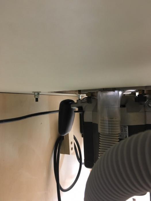

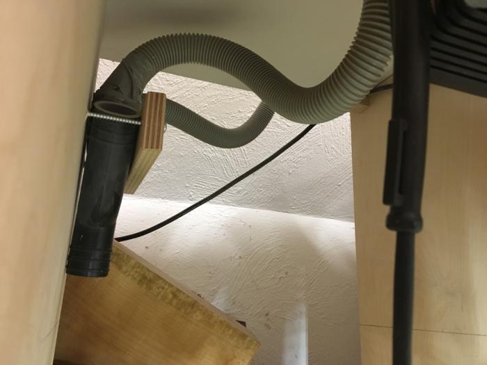

Re: Trend T11, Erfahrung sammeln *MIT BILD*
[In Antwort auf #89716]
die T11 habe ich auch als Fräse gut 2-3 Jahre im Tisch und schon viel benutzt. Bisher ohne Probleme. Ich sauge aber gleichzeitig von unten und von oben ab. Damit haben Staub und Fräspartikel viel weniger Möglichkeiten durch die Fräse gezogen zu werden. Unter der Fräse gibt es auch so gut wie keinen Staub, ein gutes Zeichen.
Zum Absaugen von unten benutzte ich einfach den mitgelieferten Ansaugstutzen. Ein Y- Stück dient als Verteiler für den Staubsaugeranschluss. Hier paar Bilder.
