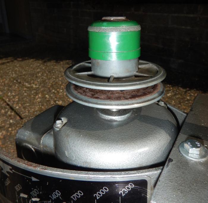

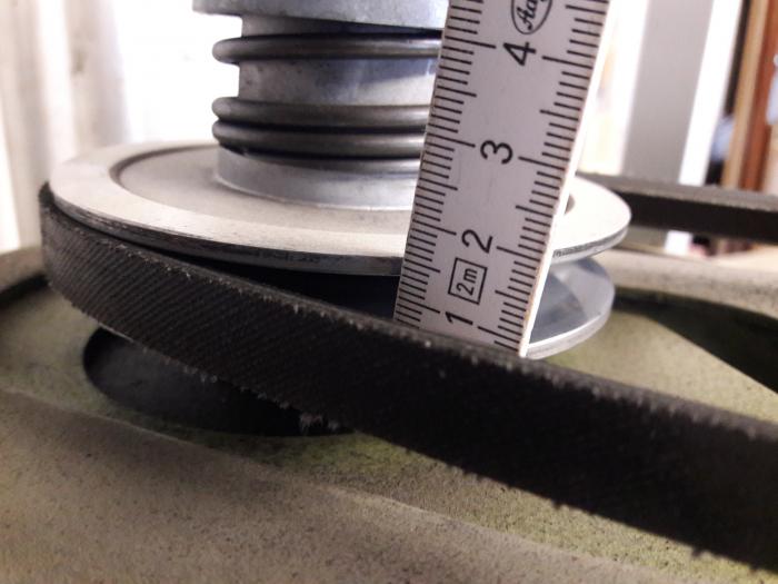

Hallo Zusammen,
habe eine Genko TB 10 mit Varioantrieb (800 - 4300 U/min) für Wechselstrom (230V), leider aber ohne Keilriemen. Weiß jemand was da für ein Riemen drauf muss?
Mein Problem ist, das ich nicht weiss wie ich das so einfach rechnen kann, da ich keinen Riemen habe den ich ausmessen könnte, daher weiß ich schon gar nicht welches Profil ich nehmen soll.
Und die große und kleine Scheibe an der Pinole haben unterschiedliche Flankenwinkel, und sehen sonst auch anders aus vom Profil.
Dazu kommt das es eine Vario Maschine ist. D. h. Die Scheibe am Motor hat keinen festen Durchmesser, sondern je nach dem wie arg man den Riemen spannt rutscht dieser weiter nach innen. aber wie Weit der Riemen nach Außen kann, bzw. wie weit nach innen hängt sicher auch vom Profil ab.
Dominik

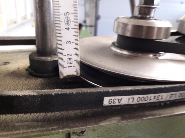

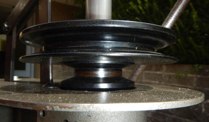

- Beiträge: 39
- Registriert: So 9. Okt 2016, 14:58
Re: Keilriemen für Tischbohrmaschine Genko TB10 *MIT BILD*

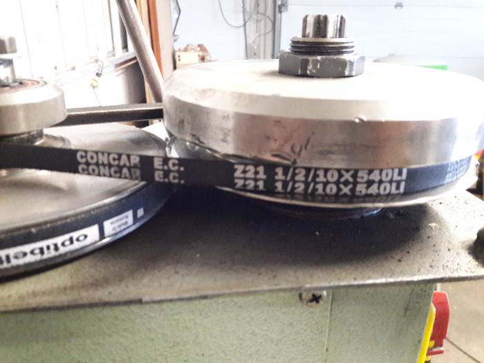

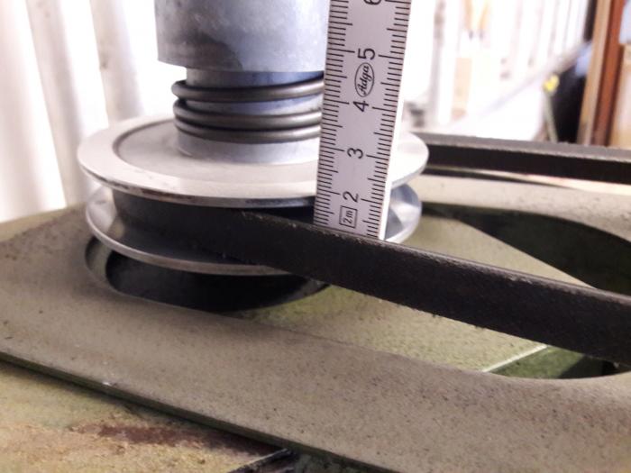

So, gerade die Bilder gemacht.
Bei der TB15 hab ich 2 Riemen.
Einmal den für die Vario Verstellung: A1030 LD / 13 x 1000 LI
und ein kleinerer und dünnerer Riemen zur Pinole: Z31 1/2 10 x 540LI
Die Längen werden bei Dir sehr wahrscheinlich nicht passen. Aber wenn du nach den Riemen suchst, kriegst du auch die anderen
Maße und Winkel...
Als ich die Maschine bekommen hab, hatte ich die Riemen auch auf Basis der vorhandenen neu bestellt.

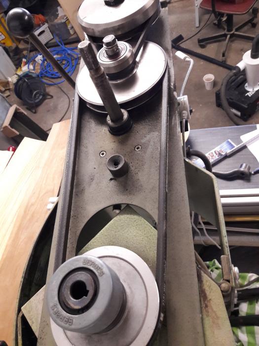

Und hier ein paar Bilder von den Riemenscheiben:
(Nicht auf die Unordnung im Hintergrund achten ;-) )
Komplett Ansicht:
Vario Riemenscheibe (gelockert)
Vario Riemenscheibe (gespannt, nicht bis zum Ende)
Feste Riemenscheibe:
Riemenscheibe an der Pinole:
Vielleicht helfen dir ja die Bilder..
Christian (Lomm)
- Beiträge: 7
- Registriert: Mi 29. Aug 2018, 13:37
Also die Vario-Scheibe sieht ähnlich aus und hat auch ein Maß von knapp 13 mm.
Ich nehme daher mal an dass bei mir auch ein Riemen vom Profil A mit 13 mm Rückenbreite passen müsste.
Dann muss ich nur noch nach der Länge schauen.
Viele dank schon mal.
Gruß Dominik

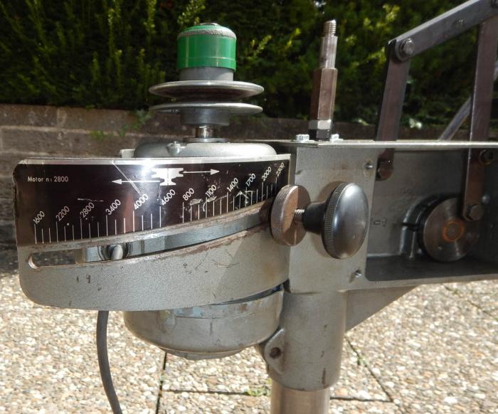

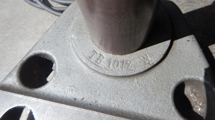

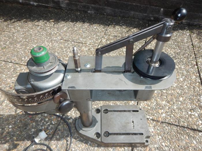

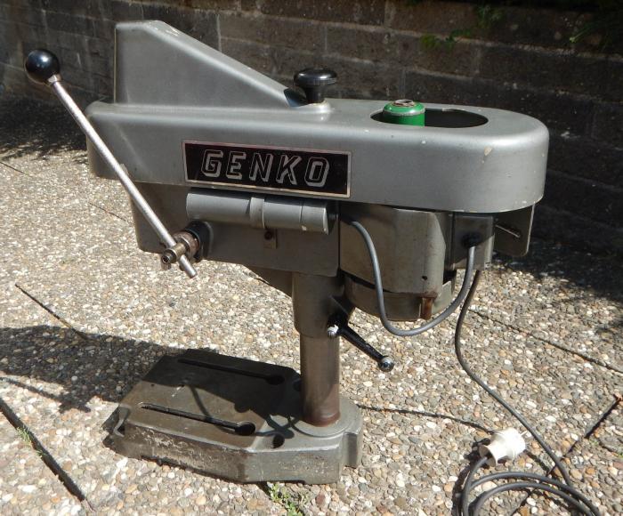

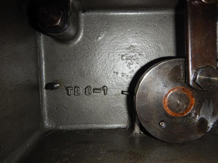

- Beiträge: 7
[In Antwort auf #88892]
Es ist eine TB 10/2 W wie auf dem Sockel zu sehen ist
Was allerdings etwas verwirrend ist ist der Text auf dem Gehäuse (TB 8-1)
Sie hat zwei Drehzahlbereiche: 800 - 2300 rpm und 1600 - 4600 rpm.
Noch die zwei Spannrollen im Detail:
