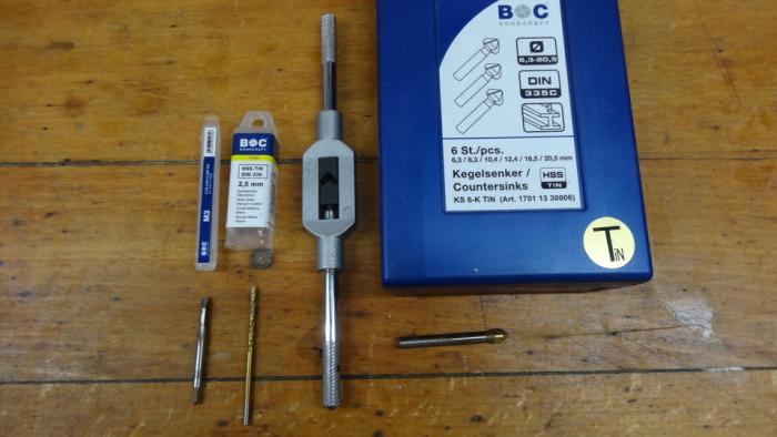

[ Mit der Ständerbohrmaschine habe ich ein 2,5 mm Loch axial an der "breitesten Stelle" der M12 Schraube gebohrt. Da ich diese bestellen musste, habe ich zuvor mit einer M10-Schraube und einem 3mm Loch "geübt". Das hat auch geklappt. Geschmiert habe ich mit WD40, da ich keine Bohremulsion besitze. Verwendet habe ich einen Bohrcraft Spiralbohrer DIN 338 HSS-TiN titan Split Point Typ N 2,5x57/30mm. Die Schraube ist 0-8-15, Festigkeitsklasse 8, verzinkt. Ich wollte kein A2 nehmen für meine Bohrversuche, da ich bedenken hatte, dass die zu zäh sein würden. Und für die Anwendung wird die Festigkeitsklasse 8 sicherlich reichen :-)
Hier die verwendeten Werkzeuge. Sonst habe ich die 3 Gewinde, die ich in meinem Leben bislang hergestellt habe mit einem 3-er Gewindebohrer-Satz geschnitten. Jetzt habe ich einen Bohrcraft Einschnitt-Gewindebohrer DIN 352 HSS-G Form B M 3x40mm benutzt und auch mit WD40 geschmiert. War ganz ok. Die ersten Umdrehungen habe ich auch im Bohrständer gemacht, natürlich mit der Hand gedreht. Dies sollte dafür sorgen, dass auch das Gewinde schön senkrecht wird.
