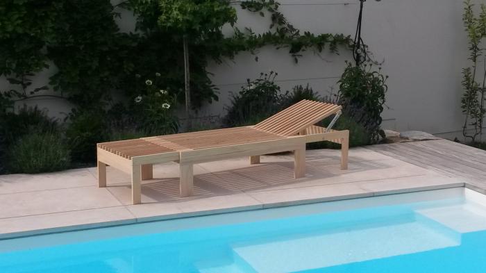

P.S. anbei noch ein Bild des "Prototyps"

Hallo, eine sehr schöne Liege.
Wie schon geantwortet ist ein Dickenhobel das Werkzeug der Wahl um Holz auf ein exaktes Endmaß zu bringen. Aber Holz arbeitet auch nach der Verarbeitung weiter (schwinden/quellen). Wenn die Liege im Außenbereich verwendet werden soll, dann sowieso. Da sind Maße von +- 0,1 mm nicht einzuhalten. Also einfach genug Luft zwischen den Bauteilen lassen damit es mit dem Zusammenschieben klappt.
