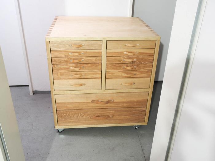

Vielleicht ist noch ein weiterer Gedanke zur Fugenbreite hilfreich. Ich habe bei meiner kürzlich gebauten Schubladenkommode aus optischen Gründen
mit (knappen) 2 mm - Fugen bei den Massivholz-Doppeln gearbeitet (Holzfeuchte zu diesem Zeitpunkt ca. 8 %). Zur Zeit beträgt die
Fugenbreite 2,5 mm, bedingt durch die momentan sehr trockene Luft. Ich erwarte im Sommer (bei längeren schwül-warmen Perioden)
einen Rückgang der Fugenbreite auf etwa 1 mm.
Ich hänge zur Veranschaulichung ein Bild der Kommode mit den unverleimten Doppeln an. Die oberen sechs Fronten sind 52 cm lang
und 13 cm breit, die untere hat das Maß 52x16 cm.
