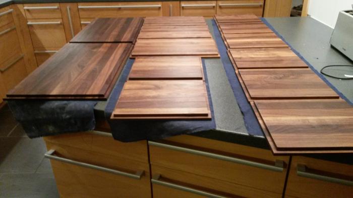

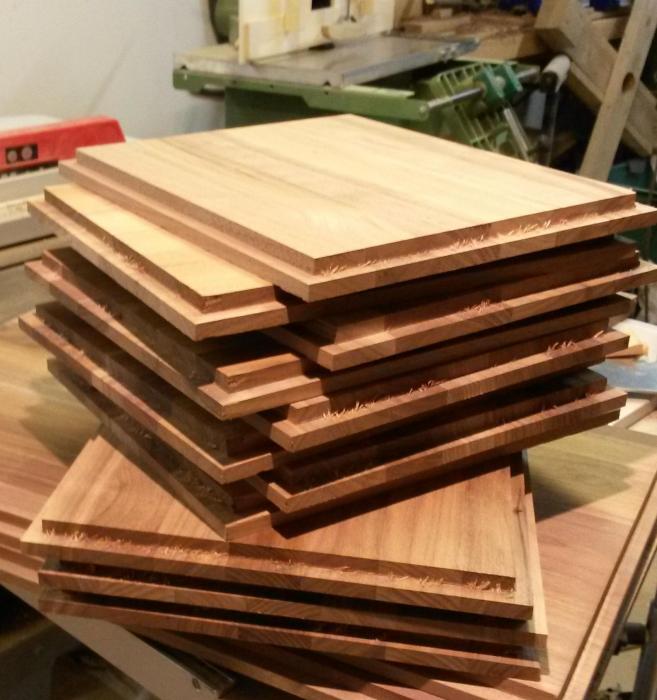

"habe fertig". Ausgangsbasis war eine Leimholzplatte "amerik. Nussbaum" mit durchgehenden Lamellen. Besonderheit ist eine umlaufende Verjüngung.
Mit dem Ölen hat gut funktioniert, die Maserung kommt sehr gut "zu Tage".
Insgesamt sind es 8 Brettchen 25x30, drei größere 27x40 und zwei Servierplatten 35x60 geworden.

Nach Zuschnitt und fräsen der umlaufenden Kante:
Nach dem Ölen:
