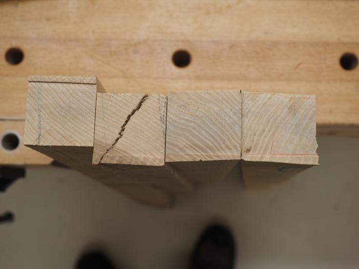

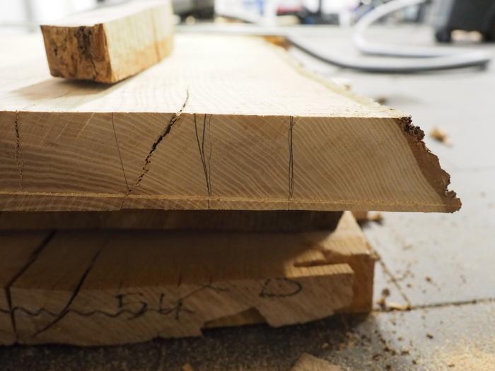

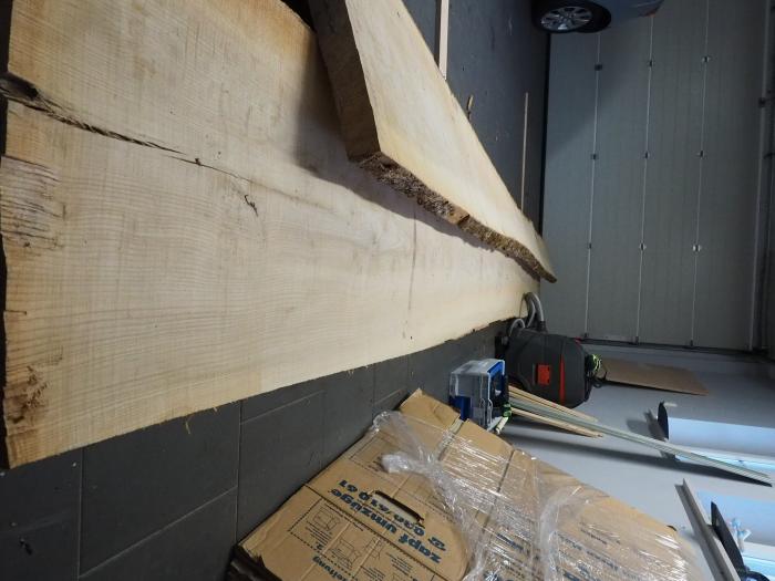

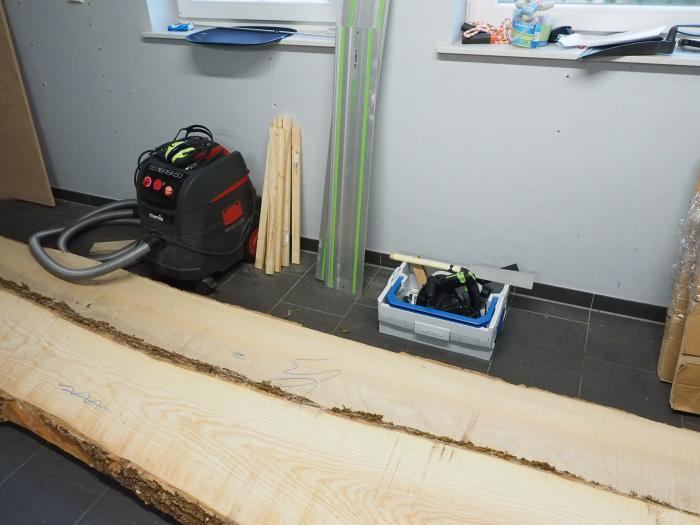

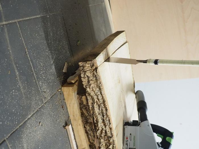

Ich hatte mir ein paar 52mm Bohlen Esche liefern lassen. 5m lang.
Diese Abmessungen bekomme ich nicht nach oben in die Werkstatt. Daher werden die groben Zuschnitte und der erste Besäumschnitt mit der kleinen Tauchsäge in der Garage darunter vorgenommen. Die Tauchsäge müht sich doch schon ziemlich ab, überrascht mich doch immer wieder wie gut das dann doch klappt.
Kleine Schwierigkeit, mit Schiene beträgt die Schnitttiefe nur 50mm, die letzten paar mm muss man noch kurz mit der Handsäge durchtrennen.

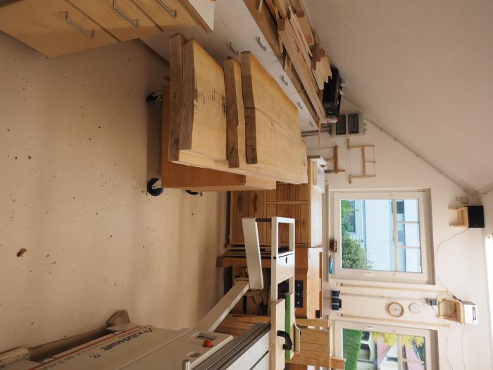

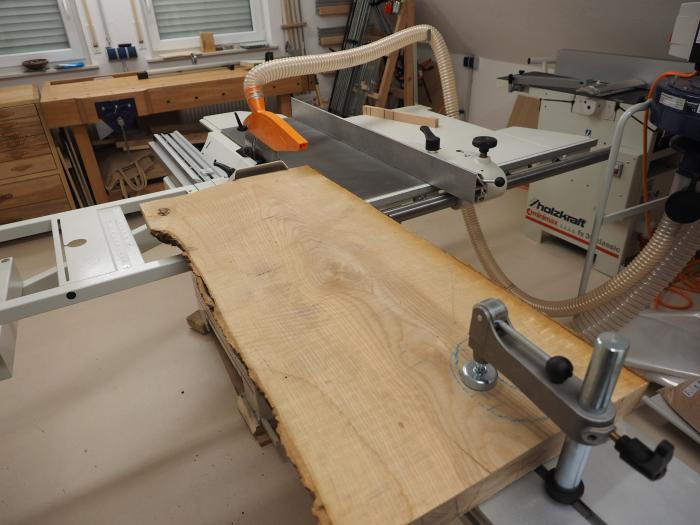

So zurecht gesägt kann ich die Teile dann noch oben die Werkstatt tragen und auf der großen Säge formatieren.
Hier ein paar Bilder.

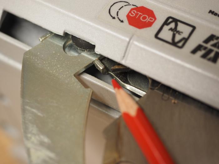

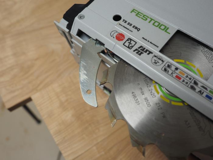

Hallo Christoph,
zur Schnitttiefe, bei meiner schon etwas älteren Festo ATF 55 passt statt dem 160mm Sägeblatt auch ein 165mm Blatt rein. Vielleicht geht das ja auch bei der TS. Somit schaffe ich auch 52mm auf der Schiene.

Hallo Johannes,
die Idee klingt verlockend gut.

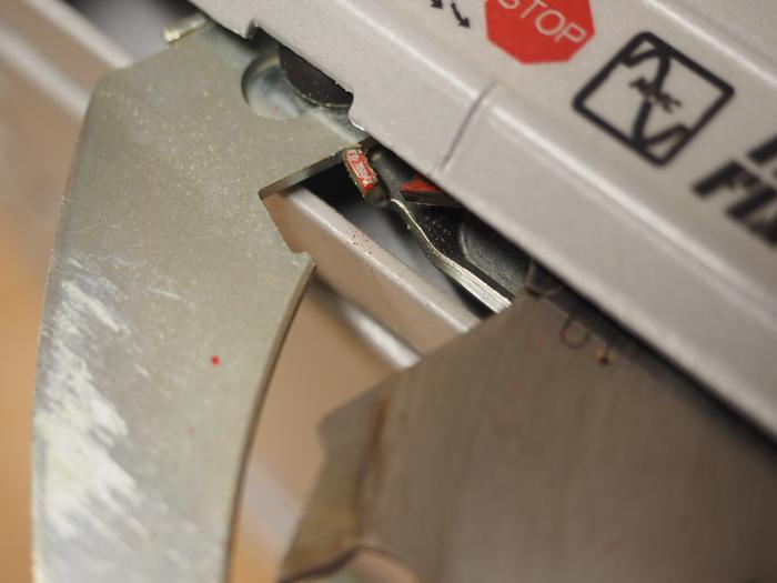

Habe mir gerade mal die TS55 angeschaut. Es dürfte wohl Probleme mit der Aufhängung von dem Spaltkeil geben. Da ist nicht mehr viel Luft, etwas weniger als 3mm. Ist das bei deiner Säge auch so, oder ist das da anders gelöst?
Hier ein paar Bilder, die die Stelle verdeutlichen.
Es ist das 160mm Phanterblatt drauf.
Beiträge: 1688
Re: Bilder KW 41, Besäumen und ablängen
Hallo Christoph,
wenn du magst, schicke ich dir testweise ein einfaches 165mm Sägeblatt zum testen zu.

Zum groben Ablängen kann man in der Tat auch die Stichsäge nehmen.
Nur für einen langen Besäumschnitt hätte ich doch schon gerne eine gerade Kante.
Wobei die letzen 2mm fehlende Schnitttiefe nach dem Längsschnitt auch recht einfach weggeknickt werden können.
Das Angebot von Johannes nehme ich trotzdem an um zu probieren ob das größere Sägeblatt passt.
