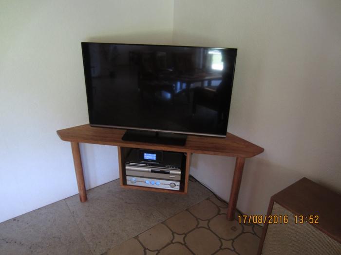

der Wunsch nach Ersatz für ein Jahre altes Provisorium wurde immer intensiver an mich herangetragen.

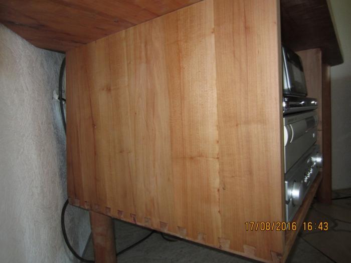

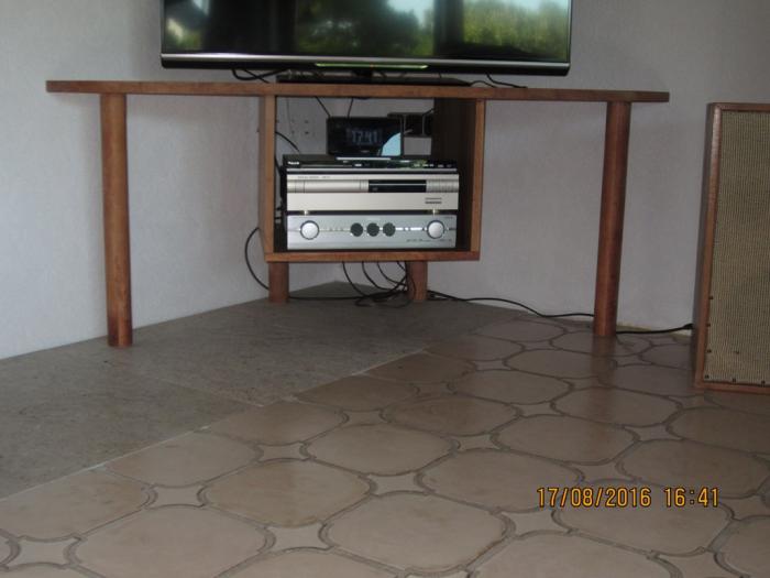

Anfang 2006 hat Till (wo ist der eigentlich abgeblieben seit 2012?) u.a. auch Birnbäume für mich aufgeschnitten. Daraus ist ein Ecktisch für Fernseher und Radio geworden. Vor einigen Jahren wären ja da noch Fächer für CD's dazugekommen, aber die schlummern jetzt dank PC still in einer Kiste. Dann wär es aber auch mit dem Holzvorrat sicher eng geworden.
Endbehandlung mit Osmo Hartwachsöl farblos.

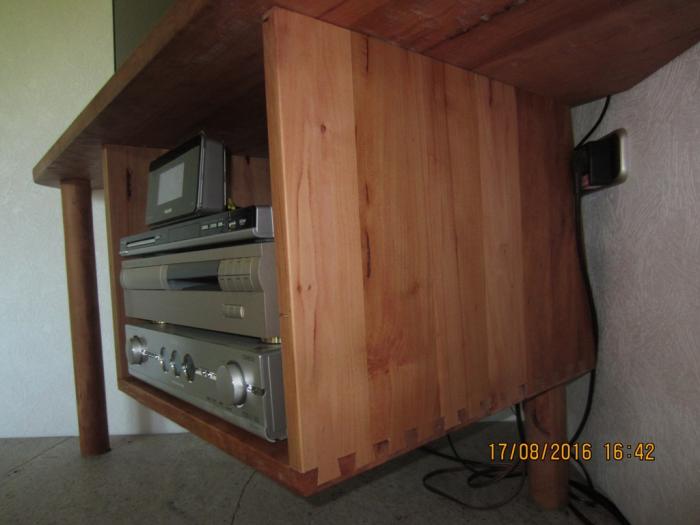

Das Fach für Radio u.a. ist in zwei Gratnuten aufgehängt, der untere Boden mit halbverdeckten Zinken gehalten, alles unverleimt.
Für die vorderen Beine wurden Rampa-Muffen M8 und für die hinteren kurzen Beine M6 eingesetzt. In die Beine wurde jeweils ein Stück Gewindestange eingedreht in ein entsprechend knapp gebohrtes Loch. Hält sicher so gut wie eine Stockschraube.
