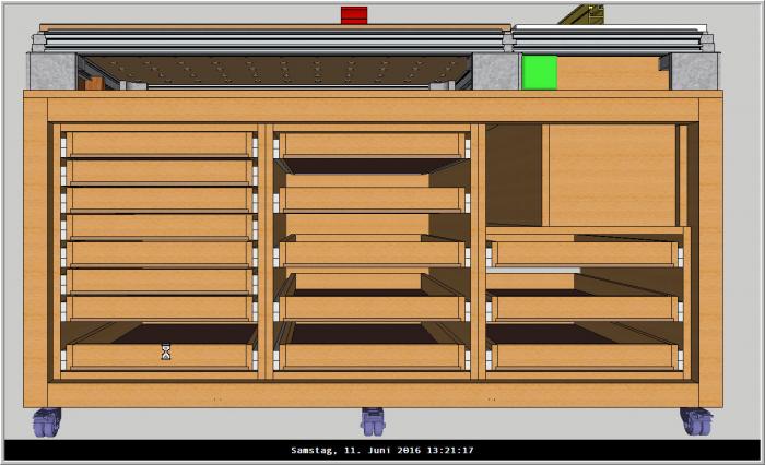

CAD, ja oder nein oder manuell *MIT BILD*
Hallo Gregi,
ich arbeite schon länger mit Sketchup MAKE = kostenlos (z.Z. Version 2016). Es immer eine gewisse Überwindung sich in ein solches Thema einzuarbeiten. Es lohnt sich aber in jedem Fall.
Keine manuelle Wiederholungen, automatische Bemaßung, Gruppen und Komponenten-Bildung. Neue Ideen zu einem Projekt, bisheriges kopien und im neuen weiterentwickeln.
Projekte dauern bei mir immer etwas länger,
Desweiteren mit einem kostenlosen Plugin (CutList 4.x) läßt sich auch eine detaillierte Stückliste erstellen, die dann in eine Platten 'Schnittoptimierung eingegeben werden kann. (siehe Beiträge von Heiko zu diesem Thema (Swiftopt, ich benutze dieses Programm schon seit Jahren).
Manfred
Bild von meinem geplanten MFT-Tisch incl. Fräseinheit

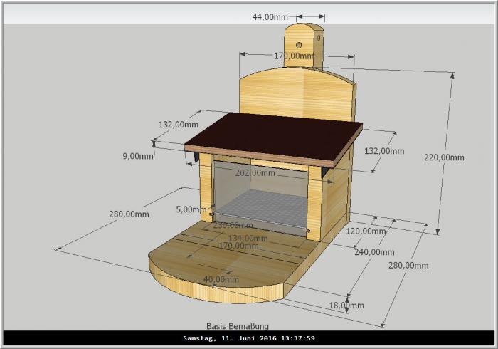

Eichhörnchen-Futterhaus
