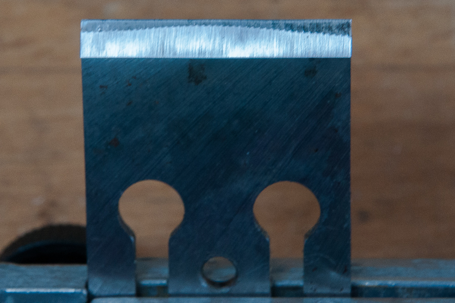

Schon wesentlich besser sind die moderneren Eisen, aber auch hier gibts Merkwürdigkeiten. Zum Beispiel das Eisen des ECE-Einhandhobels. Der Schliff bei der Herstellung erzeugt ein Wellenmuster auf der Fase, das die Tormek schonungslos offenlegt:
ECE-Einhandhobeleisen teilgeschliffen - Bild ist unscharf!
