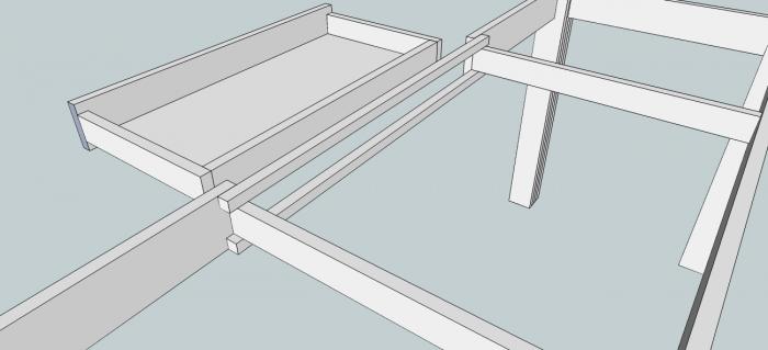

Aktuell plane ich den Bau eines einfachen Esstisches, der als Provisorium im Essbereich dienen soll. Zargen und Beine aus Baumarkt-Leimholz. Die Platte aus ähnlichem Qualitätsmaterial:
Ich überlege dem Tisch eine Schublade zu spendieren. Beim Ideen sammeln bin ich über Esstische gestolpert, die eine Schublade in voller Zargenhöhe besitzen. Meine Fahndung nach entsprechender Mechanik/Beschlägen blieb jedoch erfolglos. Wie funktioniert so etwas, ohne die Stabilität der Zarge aufzugeben?
Eine Idee wären auf der Zargenrückseite aufgedoppelte Leisten oben und unten, die dann gleichzeitig als Anschlag für die Schublade dienen könnten...:
Dabei geht allerdings ein guter Teil Schubladenhöhe verloren.
Andere Ideen kommen mir grad nicht in den Sinn. Euch vielleicht?

ich würde sagen, das kommt jetzt darauf an, in welcher Richtung die Maserung der Tischplatte verläuft.
Ich gehe davon aus, dass sie in Längsrichtung läuft.
Dann könntest du die unterbrochene Zarge mit der Tischplatte verschrauben und hättest meines Erachtens dadurch ausreichende Stabilität.

Vielen Dank für deinen Hinweis. Das ging mir auch schon durch den Kopf. Wenn die Tischplatte nur auf dieser Seite angeschraubt ist und ansonsten "arbeiten" kann, wäre das vielleicht eine Möglichkeit. Zusagen tut mir die Möglichkeit allerdings nicht. In meinem Kopf stellt sich was quer, wenn ich dran denke... ;o)

Ich würde die obere Leiste weglassen, hier stabilisiert ja die Tischplatte. Was in deiner Zeichnung noch fehlt sind die Führungen für die Schublade als Fortsetzungen der unteren Leiste.
