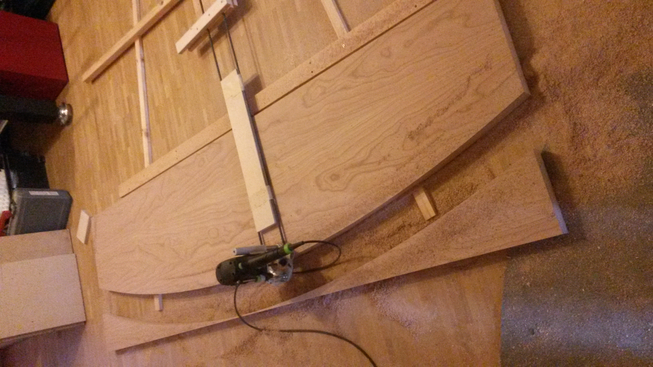

Die Abdeckung oben hat einen Radius von ca. 3 Metern. Rundungen dieser Art mache ich gerne mit der Oberfräse, wie abgebildet.
Löcher für die Lampen und die Kabeldurchführung zu den Steckdosen, schleifen, schleifen und Hartwachs auftragen und feddich.

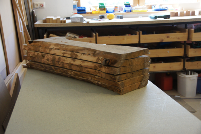

Jetzt fehlten nur noch die Türen. Dazu lag im Holzlager noch eine Wildkirche aus der Eifel. Die kurzen Teile für die unteren Türen und Querfriese.
Wie üblich aushobeln und abrichten und kontrollieren, ob die Natur auch das produziert hat, was der Holzwerker sich wünscht, sprich schauen, ob die passenden Stücke für die Rahmen auch herzustellen sind. Hat alles gepasst.
