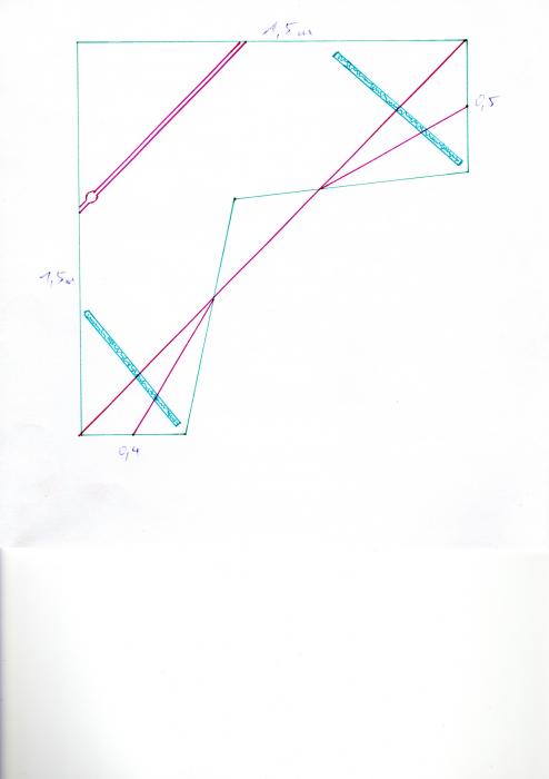

Grundriss
Beitrag von Sten »
Anbei mal der Grundriss des Tisches wie es werden soll. Waren gestern beim Holzhändler und Multiplex ist vom Tisch, wirkt für uns zu unruhig.
Jetzt schwanken wir mit Buche Leimholz zwischen 27mm oder 40mm für die Tischplatte und dei Seitenwangen.
Sicherlich geht 27mm bei der Größe schon aber optisch finden wir 40mm nicht schlecht.
Auf eine Zarge oder ähnliches wollen wir verzichten.

Beiträge: 1652
Re: Grundriss *MIT BILD*
Hallo Sten,
bei solchen Eckschreibtischen finde ich es attraktiv, wenn es einen Arbeitspltaz in der Diagonalen gibt. Dann kann bei einer Computernutzung auch eine angenehme Distanz zu Monitor realisiert werden.
Ich habe mal eine Skizze gemacht. Die grüne Umrandung sind Deine Masse. Fliederfarben meinVorschlag inkl. Leimfugen falls Du 60cm breites Leimholz verwendest. Zur Ecke hin habe ich eine Fuge vorgeschlagen um Kabel duchführen zu können ( an einer Stelle mit Vergrößerung für Stecker. Ich könnte mir vorstellen, das wenn man an beiden Wände Metallwinkel befestigen kann könnte man unter Zuhilfenahme von 2 Gratleisten ( Hellblau eingezeichnet) komplett auf Füße verzichten.
Nur so als Gedankenanstoß ( wie Ottmar immer so schön sagte ;o)
Wolfgang Kueter
