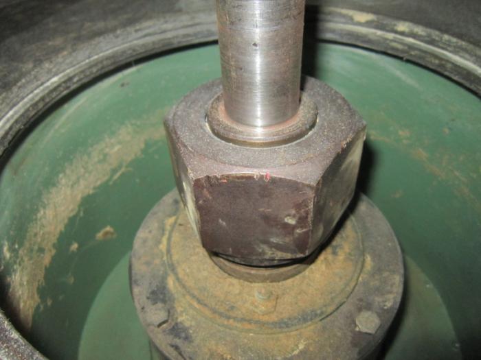

Ich habe kuerzlich kuerzlich 2 alte TF (BJ ca. 1960er Jahre oder so) auf dem Gebrauchtmarkt geschossen. Die kleinere ist eine Comag, an der größeren Maschine finde ich leider kein Typschild oder einen Hersteller. Sie hat einen schweren Schiebeschlitten und diente wohl lange in einer Tischlerei vorwiegend zum Schlitzen und Zapfenschneiden. Beide Maschinen sind angesichts des Preises mehr als OK, ich habe den Rundlauf der Spindeln mit einer Mikrometerschraube vermessen, bei der kleinen 2/100 mm, bei der großen 7/100 mm, die 2/100 sind natürlich super, die 7/100 sicher auch noch akzeptabel. Ich überlege nun, mir einen gebrauchten Satz Fensterwerkzeuge IV68 zuzulegen, um mich an einigen Holzfenstern zu versuchen. Bei mehr als 35 Fenstern incl. Stall und Werkstatt scheint mir der Selbstbau zumindest überlegenswert. Mit ist klar, dass IV68 nicht der aktuelle Standard ist und Dreifachverglasung damit nicht machbar ist, allerdings würde ein Fenstersatz IV78 oder IV92 das Budget deutlich übersteigen und IV68 mit UG1.1 Glas ist immer noch deutlich besser, als das alte UG 3.0 Glas in meinen jetzigen Fenstern.
Allerdings haben Fensterwerkzeugsätze nahezu immer eine Bohrung von 40 mm und der Fräsdorn in der großen Fräse hat nur 30 mm Durchmesser. Was also tun?
1. eine Hülse verwenden, 30 mm innen, 40 mm außen, ggf. dazu denn irgendwo noch ein Oberlager auftreiben?
2. Fräsdorn gegen einen 40 mm Dorn austauschen?
Bei Möglichkeit 2 stellt sich die Frage, wie der Fräsdorn ausgebaut wird: Ich denke, es handelt sich um einen klassischen Morse-Konus. Ich habe auch schon einen gebrauchten 40 mm Dorn gefunden, bevor ich den kaufe, will ich aber den 30 mm Dorn natürlich erstmal ausbauen, um sicher zu sein, dass der 40 mm Dorn passt. Der Dorn wird von einer 75 mm Überwurfmutter (s. Bilder) gehalten, ein passender Schlüssel zum Lösen dieser Mutter war leider nicht bei der Fräse dabei (angesichts des Preises kein Drama ...) Ich bräuchte also idealerweise einen 75 mm gekröpften Ringschlüssel, gibt es sowas, wenn ja wo und evtl. auch mal leihweise?
Was gibt es sonst beim Ausbau zu beachten?

Hallo Wolfgang,
deine Beschreibung der Fräsen macht neugierig auf weiteres Bildmaterial...
Ringschlüssel dieser Größe sind bestimmten Branchen wohl nichts so außergewöhnliches, neu gibt es solche Werkzeuge zum Beispiel bei Hoffmann: https://www.hoffmann-group.com/DE/de/hom/Schraubwerkzeuge/Schraubenschl%C3%BCssel/Schwerer-Ringschl%C3%BCssel-%28ohne-Rohr%29-24-mm/p/618500-75 und bei diversen weiteren Werkzeughändlern (und von weiteren Herstellern). Zu so einem Schlüssel gehört noch ein Aufsteckrohr als Handgriff.
Etwas günstiger kämst du wohl mit einem Einmaulschlüssel weg, aber mir wäre ein Ring auch deutlich sympathischer.
Ich könnte mir vorstellen, dass du einen solchen Schlüssel bei größeren Metallbaubetrieben/Schlossereien, Industriemontagedienstleistern, Nutzfahrzeug/Baumaschinen/Agrarfahrzeug - Werkstätten und allem, was sonst mit Großmaschinen zu tun hat, findest.

Guude,
Schwere Schlitzwerkzeuge haben aus gutem Grund eine 40-er Bohrung und sollten auch
auf einen 40-er Dorn aufgespannt werden, oder auf Dorne mit Oberlager.
Die Dorne sind meistens mit einer Differentialmutter und Morsekegel gespannt.
Wie schon richtig vermutet gibt es Standartverschraubungen, aber auch herstellerspezivische.

Als zweit- oder dritt- (oder am-wenigsten-) beste Möglichkeit: WaPu-Zangen gibt es auch mit 70mm Spannweite, ggf. könnte, falls die Schraube nicht sehr fest sitzt, auch eine angeknallte Schraubzwinge beim Lösen helfen. Soll nicht den richtigen 70er Schlüssel ersetzen (mal bei Auktionen oder Firmenauflösungen nachsehen), aber vielleicht ist das ja schon zielführend.

Hallo Wolfgang,
75er Maul- oder Gabelschlüssel gibt's bei Kleinanzeigen ab 15 € plus Versand.
Da würd ich mit Zangen &Co nicht die Mutter versauen. Außerdem brauchst Du den sicher gelegentlich mal wieder bei Arbeiten an der Fräse.

Hallo Wolfgang,
wenn die Frässpindel mit einem MK endet, könnte das wie Metall-Bohrmaschinen eine Ausdrückmutter sein, ob das bei älteren TF´s üblich war/ist
müssten die Profis beantworten.

Zu der großen Fräse: Zufällig habe ich heute in den Kleinanzeigen eines bekannten Anbieters im Netz ein baugleiches Modell gefunden. Ich weiß jetzt, dass die große Fräse ein älteres Modell von der Firma Schneider ist. In der Anzeige sieht man auch den passenden Schlüssel für die Überwurfmutter. Bei meiner Fräse fehlt eine Klappe, auf der normalerweise der Hersteller zu lesen ist. Egal, ich weiss jetzt etwas mehr über die Fräse, das Modell ist gar nicht so selten.
