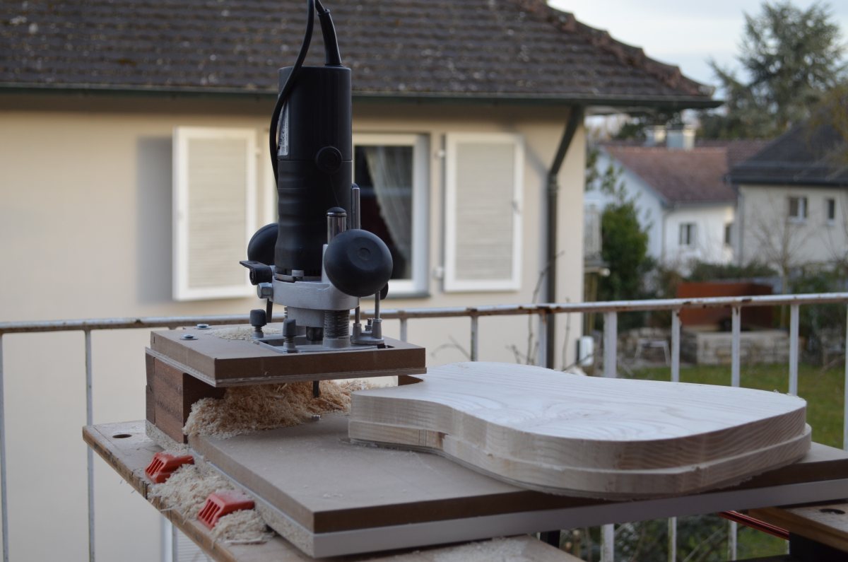

Was ich hauptsächlich damit anstellen möchte ist Gitarren bauen. Ich betreibe meine handwerklichen Tätigkeiten rein als Hobby. Natürlich baue ich dann auch Dinge, die im Haushalt anfallen wie Tische und Schränke. Mir sind die einfachen Massivholzmöbel im Laden viel zu teuer. Und da es eh mein Hobby ist, mache ich es gerne. Meine Liebe zum Holz habe ich schon seit Kindertagen, da ein leider viel zu früh verstorbener befreundeter Tischler all meine Möbel im Kinderzimmer fertigte und ich immer bei ihm in der Werkstatt spielen durfte. Mit 16 las ich dann, dass Brian May seine Gitarre selber baute und das wollte ich so sehr, dass ich meine erste mit 17 aus reinem Bücherwissen selber baute.
Hier zwei meiner Werke:
Ich hoffe damit wird ungefähr klar, was ich damit vor habe.
