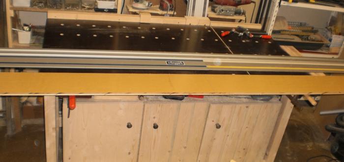

Multi-Werkbank Längsschnitte *MIT BILD*
Beitrag von Heinz-Dieter »
wollte ja als nächstes neue Schränke für meine Werkstatt bauen.
Habe also überlegt wie man auf der Multiwerkbank auch größere Längsschnitte ausführen könnte.
Zuerst wollte ich die Führungsschiene nach vorn verlängern und eine zusätzliche vordere Abstützung bauen.
Dies scheitert aber beim Hochklappen an meiner Deckenhöhe, 2 Schienen a`1,4 m und
ca. 90 cm Werktischhöhe ergeben 3,70 m. Meine Deckenhöhe beträgt nur 3,0 m.
Habe mich deshalb für eine einfache Holzwinkelkonstruktion ( L-Form) entschieden welche mit dem
kurzen Schenkel an der Vorderseite der Werkbank befestigt wird.
Die "mobile Tischverlängerung" hat eine Länge von 2,10 m und eine Breite von 20 cm.
Darauf kann man dann einfach herkömmlich die Führungsschiene befestigen und an untergelegten
Platten, Längsschnitte ausführen.
In meinem Falle also bis 2,10 m.
Die auf dem Foto abgebildete Variante ist ein Versuchsaufbau. Ich werde mir eine aus Siebdruck
bauen bei welcher ich die vorderen 19 mm Löcher der Werkbank gleichzeitig als Befestigung
nutzen kann.
Wie genau muss ich mir noch überlegen, jetzt habe ich die Vorrichtung nur mit 2 Schraubzwingen befestigt
Vielleicht ist diese Erweiterung ja auch für einige von Euch interessant.
Dieter
