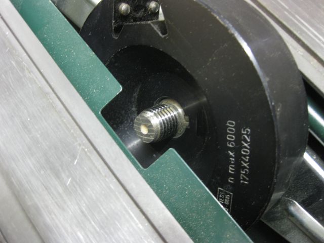

Hallo Forum
Als ich 94 mir die Säge zulegte, dachte ich so nach und nach wird auch das Zubehör angeschafft.
Weit bin ich nicht gekommen, jedenfalls hab ich den Profilmesserkopf erst kürzlich bekommen.

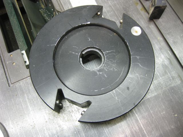

Demnächst möchte ich ihn einmal testen , dazu gibts aber einige Fragen.
Benutz hier jemand diese Säge zum fräsen?

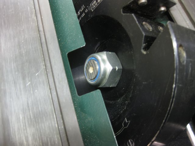

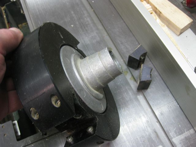

Flansch( Motorseite) fürs Sägeblatt sieht so aus und passt auch auf den messerkopf (?)
Messerkopf sitzt gut auf dem flansch

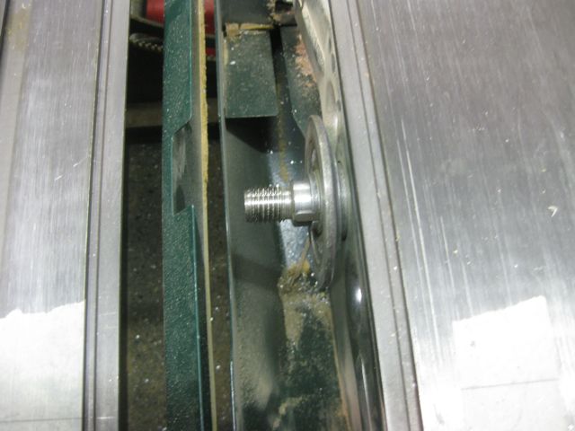

Mutter ist "voll" aber ohne Scheibe
Gibt es eine passende Scheibe bzw auch eine "flache" Mutter?
Oder wie wird der messerkopf richtig auf der Welle verschraubt?
Fürs Foto Hab ich die Welle geschwenkt
Kann man auf der Säge mit geschwenkter Welle fräsen?
Rein vom Gefühl wäre 15 Grad für mich das Maximum.

Dietrich
Beiträge: 4730
Re: Metabo Profilmesserkopf auf Tk 1688 nutzen
Beitrag von Dietrich »
Hallo Joachim,
den Universalmesserkopf nutze ich in der 1688 nicht, m.M. fehlt dennoch die U-Scheibe die normalerweise
zwischen Mutter und äußeren Aluflansch kommt, die dürfte wie beim Verstellnuter direkt auf den Trägerstahl
kommen.
Gruß Dietrich
Joachim Thiel
Beiträge: 188
Re: Metabo Profilmesserkopf auf Tk 1688 nutzen *MIT BILD*
Beitrag von Joachim Thiel »
Hallo Dietrich
Ich habe den Profilmesserkopf für die Tk 1655
Die Bezeichnung ist "profilfräseinrichtung 30654"
Die Beschreibung ähnelt der von Thomas verlinkten.
Lediglich die schnittzeichnung von der Befestigung und
die Zeichnung von der Anschlagleiste fehlen in dieser Anleitung.
Auch in meiner Beschreibung ist die Rede von einer Scheibe.
Was mich wunderte war, wenn ich eine Scheibe unterlege ist die Welle zu kurz.
Deshalb auch meine Frage.
Ich denke ,ich werd mir eine andere Mutter besorgen und auf der dem Kunststoffring
gegenüberliegenden Seite einen Absatz andrehen , so das ich die Gewindelänge
nicht verändere aber eine Scheibe unterlegen kann.
Gruß Joachim
