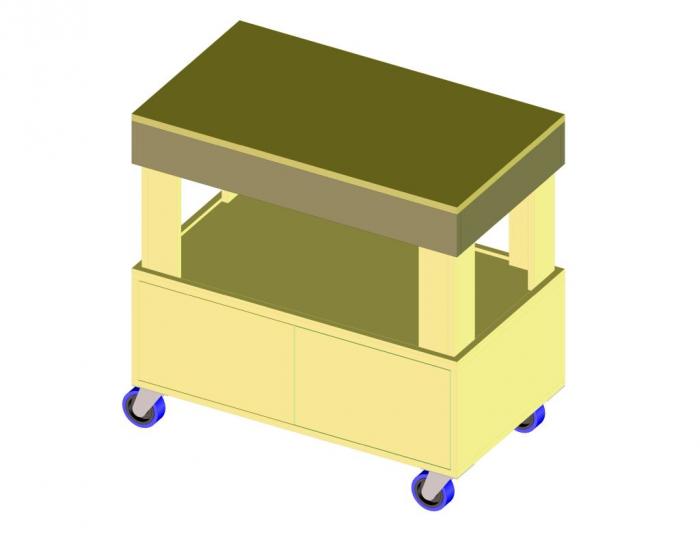

Jetzt überlege ich, mir eine Tischkreissäge Erika 85 zuzulegen. Allerdings möchte ich erst eine Zeit lang ausprobieren, ob so eine "große" Maschine nicht in meiner kleinen Werkstatt ständig im Weg steht und dadurch stört. Daher möchte ich mir erstmal einen Tisch mit den Abmessungen der Erika bauen (siehe Bild). Wenn dann mal die Säge kommt, möchte ich das Oberteil demontieren und das Untergestell weiter verwenden. Allerdings fehlen mir jetzt noch die Höhe der Maschine ohne die Beine und die Größe der Standfläche ebenfalls ohne Beine. Evtl. könnte mir da ja ein Besitzer der Erika 85 helfen und mal nachmessen? Darüber würde ich mich sehr freuen.

also ich habe mal nachgemessen: Tischlänge: ca. 93,5cm, Tischbreite ca. 54,5cm, Tischhöhe ca. 89,1cm. Zur Tischlänge kommen noch ca. 9,5 cm für die Bedienelemente hinzu. Meine Erika steht mit eingeklappten Beinen auf einem Kasten mit vier stabilen Lenkrollen mit Bremsen und ist somit recht gut zu verschieben. Voll aufgrüstet mit Schiebeschlitten oder Tischverbreiterungen steht sie trotzdem sicher und stabil.

schon mal vielen Dank fürs nachmessen. Der Tisch ist also etwas größer, als die Maße aus dem Prospekt. Und die 9,5 cm für die Bedienelemente sind auch interessant. Allerdings scheint mir die Höhe von 89cm wohl incl. Beine zu sein. Da würde mich noch das Maß mit eingeklappten Beinen interessieren.
vielen Dank. Das Oberteil ist inzwischen fertig. Die Rollen sind auch da. Das Holz für das Untergestell besorge ich heute Nachmittag. Das ganze macht aber schon einen recht großen Eindruck :-)
