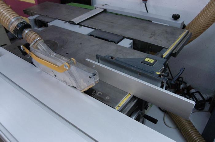

Zunächst wollte ich das ganze lösen, in dem ich ein Vorsatzbrett anbringe. Dann habe ich im Netz nach Lösungen gesucht. Gefunden habe ich dann einen Lieferanten, der sogar noch ein paar Euro billiger ist, als der Hersteller meiner Maschine - die rd. 60 € war mir "der Spaß" dann wert.

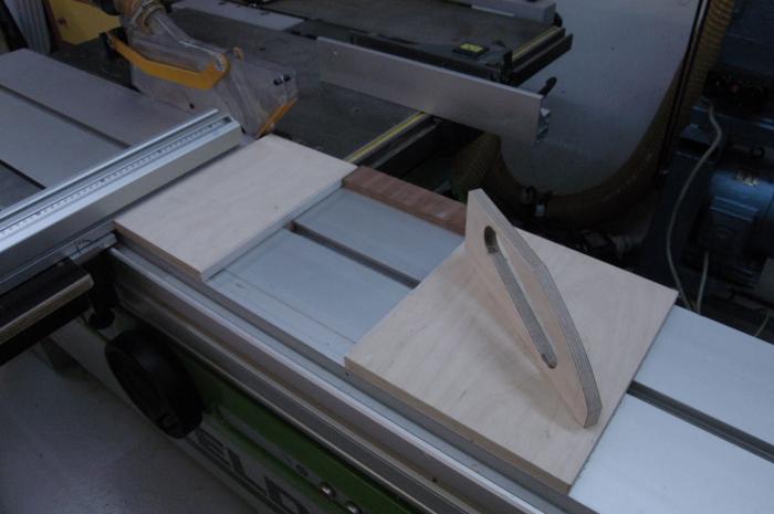

heute hatte ich ein wenig Zeit und konnte mich endlich daran machen, "Fritz & Franz" zu bauen. Die Baubeschreibung ist - wie immer - im Blog hinterlegt ( http://holzwerkstattblog.com/werkstatt-2/das-werkzeug/sicherheitsvorkehrungen-fritz-franz-und-ein-paar-andere-dinge/ ).
Das Ergebnis sieht dann so aus:

habe gerade das Fritz und Franz Teil entdeckt. gibt es sowas auch für meine Metabo 1688?
Wo gibt es den Abweiser mit Magnet?

Hallo Bruno,
die Schneideeinrichtung "Fritz und Franz" funktioniert nur bei Formatsägen, also bei Sägen bei denen ein langer Wagen direkt neben dem Sägeblatt montiert ist, und das Sägegut auf diesem Wagen am Sägeblatt vorbeigefahren wird. Bei Sägen, wie Deiner, kann man für kleine Teile ein Zuschneidebrett/schlitten verwenden, wie die Ami´s es benutzen mit ihren Sägen ohne Schiebeschlitten.
Der Abweiser ist nur ein Brett, welches schräg abgesägt ist und mit eingeklebten Magneten auf dem Tisch fixiert wird. Das kann man sich für teures Geld im Sicherheits-Zubehör kaufen oder für kleines Geld selber bauen. Da meine Säge eine Aluminiumplatte hat, wird bei mir der Abweiser mit einer Schraube in der rechten Führungsnut fixiert.

beim Treffen in Bonn haben wir in der dortigen Werkstatt eine Lösung gesehen, die gaaaanz billig und gut ist:
Der aus Resten zugeschnittene Holzkeil, an den kopfseitig ein ganz normaler Möbel-Magnetschnäpper angeschraubt war.
