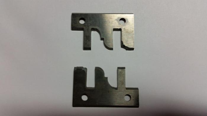

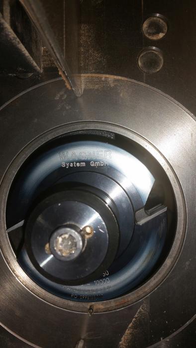

Frank Rinne
Beiträge: 238
Registriert: So 15. Dez 2013, 20:09
Re: Konterprofilfräser Fa. Wagner System GmbH *MIT BILD*
Beitrag von Frank Rinne »
[In Antwort auf #78855]
Hallo Justus,
anbei ein Bild.
Viele Grüße aus Rheinhessen
Frank
