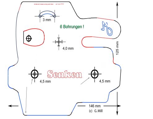

Ich möchte aus 2 mm Kunststof Teile aussägen (siehe Bild). Z.Zt. mache ich das mit einer Laubsäge bzw. Dekopiersäge. Da das Blatt aber recht langsam läuft, werden die Kanten unsauber.
Wer kann mir WAS dazu empfehlen? Kann man mit einer Bandsäge so enge Radien sägen? Welche Bandsäge käme dafür in Frage? Das Teil ist nur 15cm breit. Radien

Hi Gunnar,
vergiß die Bandsäge.Entweder Dekupiersäge oder einmal eine Schablone herstellen und die Teile mit der Oberfräse und Kopierhülse fräsen.
Viel Erfolg Boris

Hallo!
Bandsäge kannst du bei solchen kleinen Radien vergessen. Das wird nicht klappen. Entweder die Variante mit der Oberfräse von Boris oder bei der Dekupiersäge bleiben.

Beitrag von Bettina Brinkmeier »
stimmt - Bandsäge kannst du vergessen, wird noch unsauberer. Innenradien bohren. Die Längskanten kannst du mit einer scharfen Ziehklinge oder einem scharfen Stecheisen sauber abziehen.

Hallo Gunnar!
Ich besitze seid einigen Monaten eine neue Bandsäge, eine EMCO SWING, in den Unterlagen steht: mit Hilfe einer Feinschnitteinrichtung beträgt der kleinstmögliche Radius 5mm. Ich selbst besitze diese Einrichtung noch nicht, kann sie also auch nicht kommentieren. Was ich allerdings an dieser Maschine sehr gut finde ist, dass ich anstelle des Sägebandes ein 20mm breites Schleifband auflegen kann, also das funktioniert wirklich sehr gut. Durch die Länge des Bandes (2170mm) ist eine Erwärmung ausgeschlossen, dadurch haben die Bänder eine enorme Standzeit. Als Anschlag dient ein einfaches U-Eisen das am mittleren Schenkel mit einer M8 Schraube hinter das Band geschraubt wird. Ein Schenkel ist gerade, der andere leicht gebogen um in Radien zu kommen. Ich habe auch schon in engen Spalten (Schnittspalt des Blattes) geschliffen ohne Anschlag, geht auch. Übrigens diese Maschine wird von Metabo angeboten (Metabo hat EMCO aufgekauft) ich bekam meine Maschine wesentlich billiger aus Restbeständen die Metabo mit übernommen hatte. Ach ja ein Schleifteller ist auch noch an dieser Maschine, Durchmesser 200mm, den Benutze ich ganz selten.

Ich habe sowas ähnliches schon mal mit einer Bandsäge gemacht. Aber ohne Nacharbeiten geht da nichts. Die Bandsäge ist eine Proxxon. Verwendet habe ich ein schmales Band für Feinschnitte. Trotzdem muß Nachgeschliffen werden. Wenn Due eine gute Dekupiersäge hast (Hegner) nimm die. Die Geschichte mit der Oberfräse ist auch nicht schlecht. Aber Vorsicht mit der Drehzahl wegen Hitze!!
