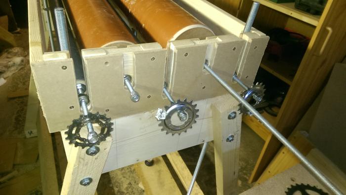

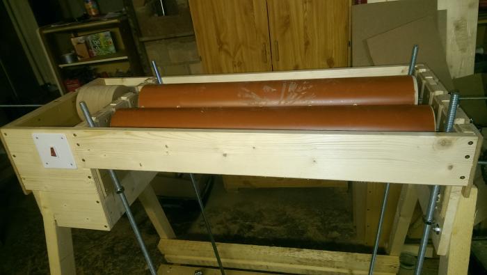

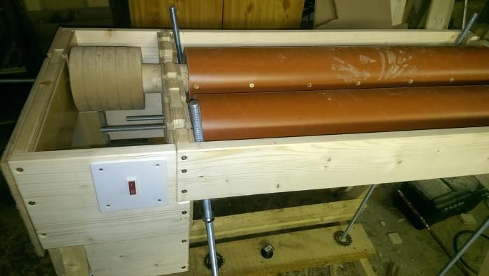

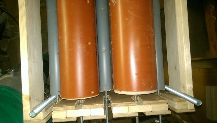

Hi liebe Leute. Ich baue mir gerade einen "Dickenschleifer" mit zwei MDF Trommeln die mit verschiedenem Sandpapier bestückt sind. Vor, zwischen und hinter den Trommeln sind PVC Röhre mit Gummi bestückt, die für den Vorschub der zu schleifenden Holzteile verantwortlich sein sollen. Ich habe mir verschiedene selbst-gebaute Modelle aus dem Amerikanischen Raum zur Hilfe genommen.
Nun die Frage: kann mir jemand einen Vorschlag aus dem Internet* für einen passenden Getriebemotor machen? Wie viel Kraft muss er haben? Wie schnell sollte er drehen? Wie kann ich die Geschwindigkeit steuern?
