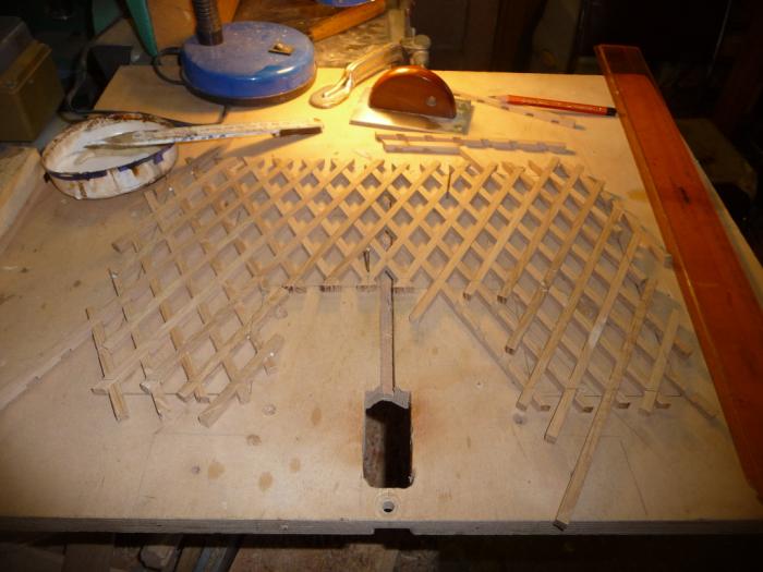

So machte ich mich am Freitagmorgen an die Arbeit, zuerst fertigte ich einen kleinen Rahmen, in der ein Gitter eingelegt werden sollte.
Das Gitter in Rautenmuster, im “alten Zimmer sind schon Tisch, Eckbank, Truhe und zwei Regale mit Rautenmuster verziert.
Hier das Abflachen, der Gestellteile, das große Brett dient als Anschlag, das ganze auf meinem Schiebetisch, die Zapfen fräste ich mit einem 4mm Spiralfräser von Dieter, da er nicht lang genug war, fräste ich zuerst die eine Hälfte, drehte um und dann die zweite Hälfte, hat man genau eingerichtet, geht so was gut und schnell.

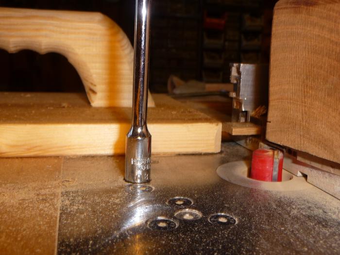

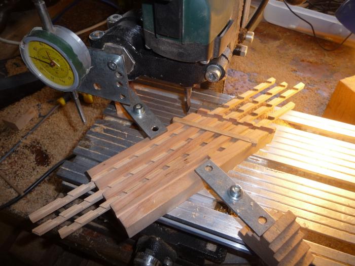

Einen neuen von Dieter gekauften 6mm Spiralfräser benutzte ich um mir eine Aufnahme zu machen, in die ich vier Gitterstäbe einlegen konnte, um die Einfräsung zu machen.
Nach dem ich die Nuten gefräst hatte, nahm ich Maß, 6,2mm war die Nut breit, also mussten die quadratischen Stäbe etwa 0.1 mm kleiner sein.
Hier die Einrichtung auf dem Kreuztisch.
Im Vorhinein hatte ich einige Überlegungen, die Stäbe sollten in einer passgenauen Nut liegen, damit es keine Ausrisse gibt, ich kam zwangsläufig auf die gezeigte Anordnung.
Dummerweise wollte ich ja Eichenholz verwenden und erwischte auch noch ein äußerst störrisches Stück Eiche, im Zukunft werde ich Probefräsen machen.

Dann ging es ans zusammen leimen, zuerst das Gestell, das machte keine Probleme, das Gitter war schon etwas schwieriger, erinnerte mich an Mikado, hatte aber schnell den Dreh raus.
Ich zeichnete mir den Umriss des Gestells auf ein Brett und zwei Stifte fixierten das entstehende Gitter.

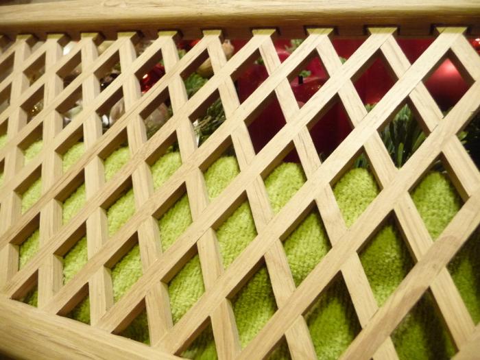

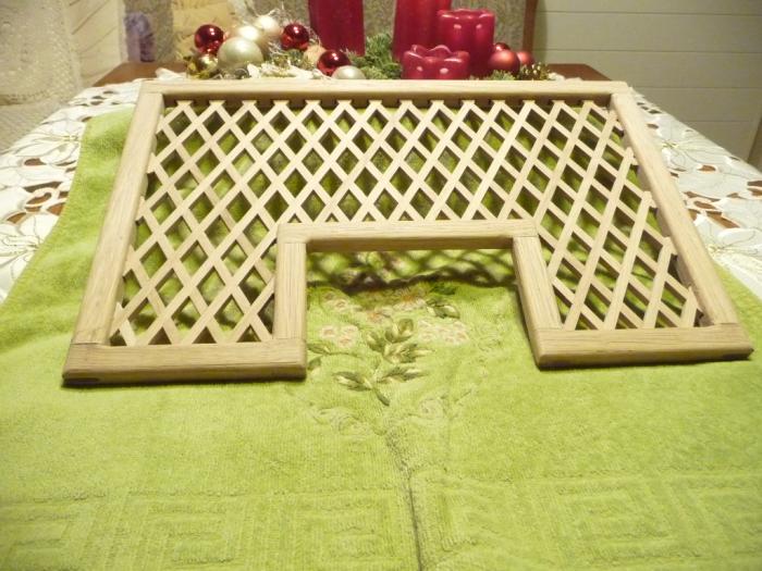

Das fertige Gitter, es ging dann doch besser, als anfangs gedacht,
Bild 4
Das Teil verträgt es auch von nahem betrachtet zu werden, die gewählte Art zu fräsen brachte eine gute Genauigkeit.
Bild 5

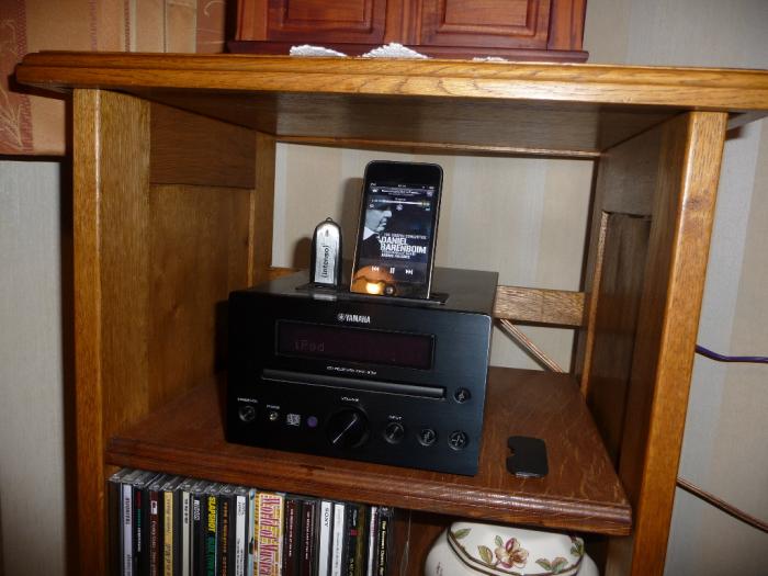

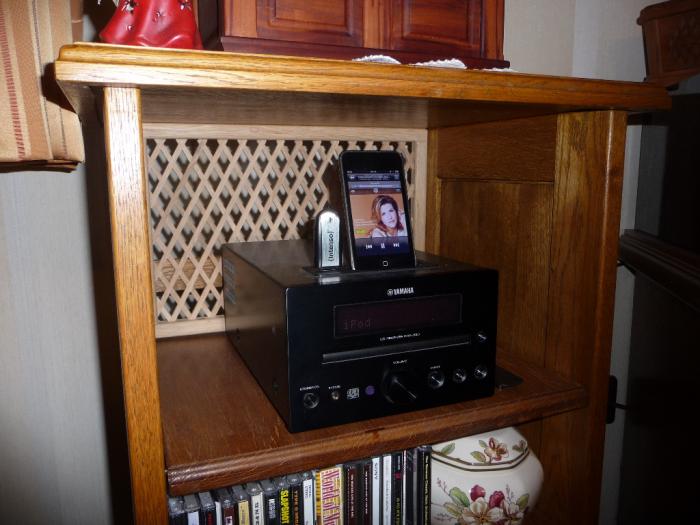

So sah der von meiner Frau beanstandete Blick auf die Anlage aus.
Bild 6
Und so nach dem Einstellen des Gitters, meine Frau möchte, dass ich das Teil beize, ich bin ein wenig unschlüssig, ich weiß nicht wie ich die überflüssige Beize aus den Zwischenräumen bekomme.
Bild 7

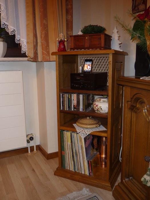

Nun noch eine Gesamtansicht des alten Schrankes, ich denke er wurde anfangs 80er gebaut.
Bild 8

Zum Beizen: Wenn Du die Möglichkeit zum Spritzlackieren hast, empfehle ich das Gitter zu patinieren. Also Beize in den Lack mischen, und dann spritzen. Wenn Du beizen willst, solltest Du erst satt farblos beizen und dann mit der farbigen Beize hinterher. Das hat den Vorteil, das es die Beize nicht so sehr in die Fugen zieht.

Ich fand aber die Vorschläge recht gut, z.B. von Johannes die zwei Vorschläge mir dem Beizen, die Frage hat sich zwar schon geklärt, wir wollen das Teil Natur belassen, also nur ölen, wobei ich dabei recht sparsam mit dem Öl umgehen will, um das Teil nicht versiffen zu lassen.
