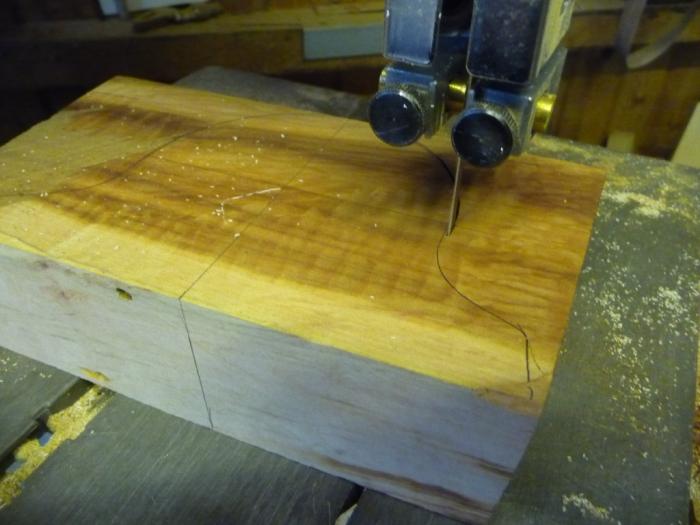

Also, Kontur aufzeichnen und aussägen auf der Bandsäge.
Bild 1

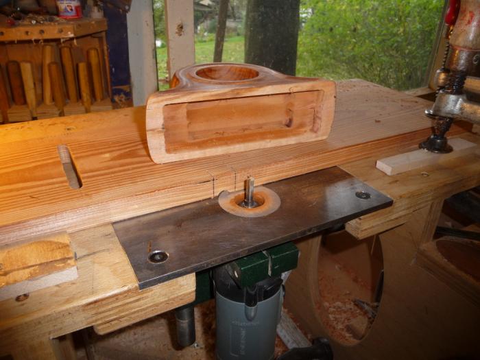

Dann wieder die bekannte Methode, ein 8mm Bohrung als Zentrierung, das Teile auf einem 8mm Passstift aufgenommen und das Innere ausgefräst.
Bild 2

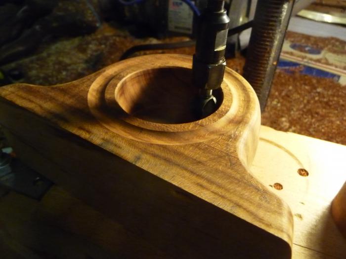

Auch die halbrunde obere Form hab ich die Rundung so gefräst, dazu fertigte ich mir eine Schablone aus 1mm Kunststoff.
Bild 3

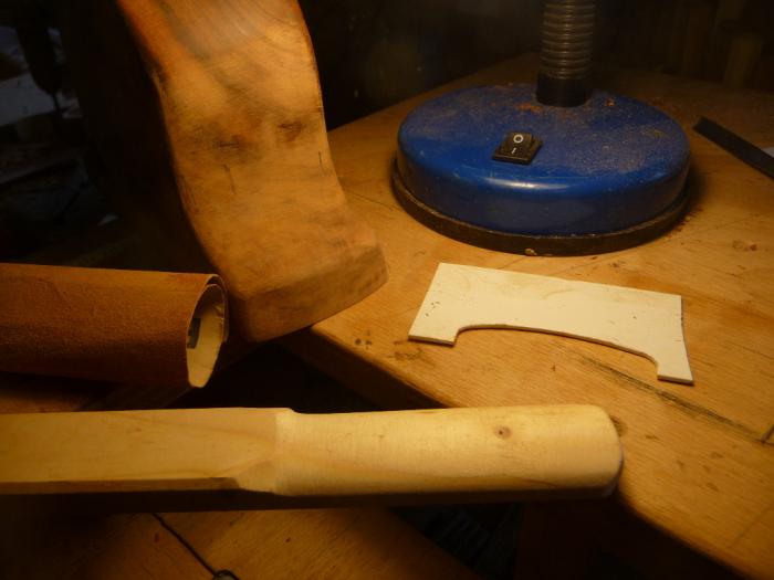

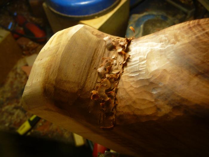

Nachdem die halbrunde oberer Form fertig war, ging es an die Übergänge zum Fuß.
Dazu nutzte ich seit langem noch mal die Schnitzeisen, das Holz lässt sich wunderbar bearbeiten.
Bild 4

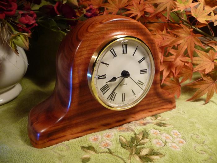

Interessant wird es dann beim Ölen (Grundieröl für Schelllack von Dieter), im Gegenlicht erkennt man die kleinsten Fehler der Formgebung.
Hier der Moment des Ölens, es ist schon erstaunlich, was das Holz Farbe annimmt, wer das Wort anfeuern erfunden hat lag richtig.
Bild 6

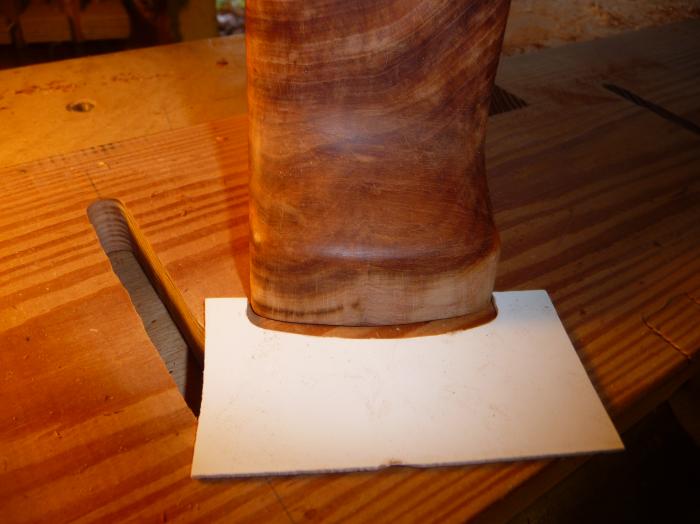

So war es nicht verwunderlich, dass ich Nacharbeiten musste, ich hatte mir ein Holz speziell an die Formen angepasst, mit Hilfe der Schablone kam ich dann weiter.
Hier ist nachteilig, dass das Holz sehr saugfähig ist, das 320er Korn setzt sich dann schnell zu, der Abschliff bleibt am Schleifpapier haften.
Was ich schon öfter erlebt habe, alle Spuren der Ziehklingenbearbeitung müssen restlos entfernt werden, selbst wenn kleinste Stellen übrig bleiben, beim Ölen treten sie zutage.
Bild 7

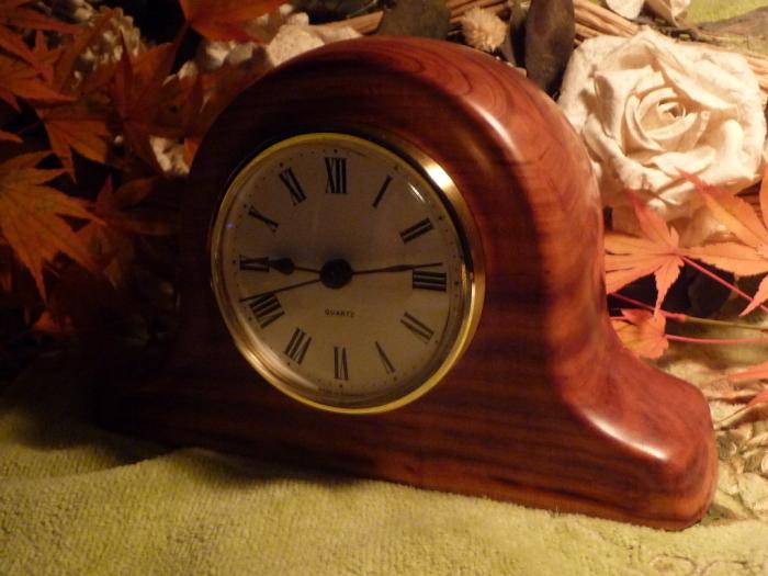

Es dauert dann einige Tage bis genügend Schelllack aufgetragen ist, am Schluss noch mal mit einem feinen Pat, dann ist die Oberfläche in Ordnung, die Uhr einsetzen und das Teil ist fertig.
Bild 8
Das kleine Teil ist mir schon richtig an Herz gewachsen, hier eine andere Ansicht.
Bild 9
Ein Teil das recht schnell gefertigt war, meine Frau hatte keine große Mühe einen Platz zu finden, die erste Uhr trat dabei in den Hintergrund.
