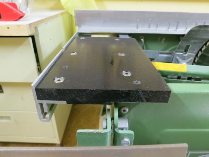

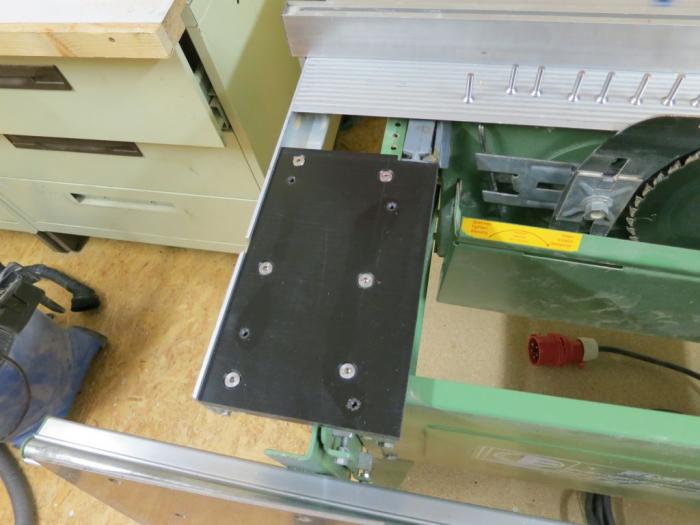

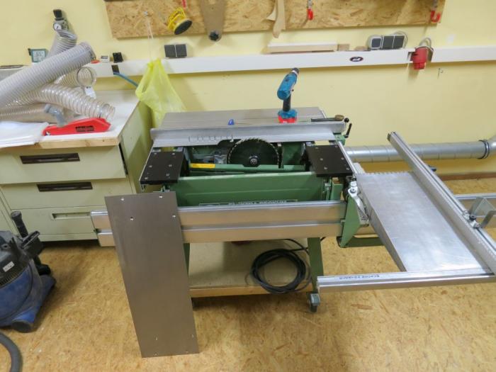

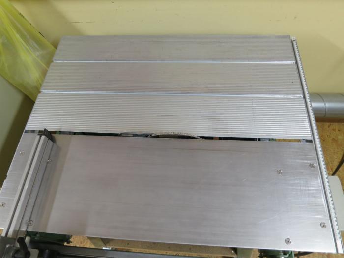

auf den vielfachen Wunsch eines einzelnen, werde ich hier ein paar Bilder meiner "Ex"-Säge PK250 zeigen, die ich etwas optimieren musste. Sie hat mittlerweile jedoch schon einen neuen Besitzer gefunden.
Hintergrund dieses Umbaus war die Tatsache, dass die Säge vom Vorbesitzer recht mißhandelt wurde. So hatte eines der Aluprofile eine Delle, des weiteren war die Eloxalschicht soweit abgenutzt, dass ständig schwarze Abriebstreifen auf dem Werkstück zu sehen waren.
Die Nut für den Querschneidanschlag nutzte ich eh nicht, da ich einen langen Schiebetisch montiert hatte.

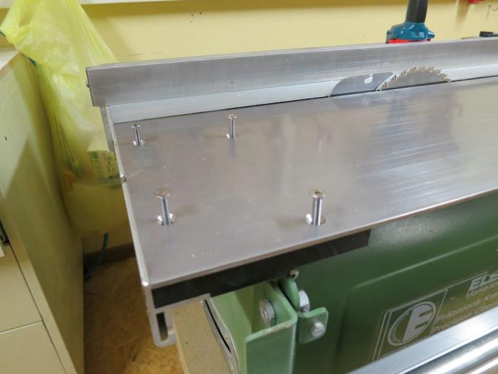

So sieht es von oben aus.
Die 4mm VA-Platte wird mit 8 VA-Schrauben in den darunterliegenden Kunststoffblock geschraubt.
Der Kunststoffblock selbst ist so fest, dass sich darin super Gewinde schneiden ließen. Er selbst ist mit dem Aluprofil links und dem Blechkasten der Maschine verschraubt.
Mal ein Blick von der Seite.
Und abschließend eines im Profil. Hier auch zu sehen die Abstufung des Blockes, um die verschiedenen Materialstärken auszugleichen. Die Blöcke habe ich mir von einem befreundeten CNC-Fräser anfertigen lassen.

Hallo Matthias,
vielen Dank für die Fotos. Sie helfen mir sehr. Ich hatte mit dem Gedanken gespielt die gesamte Tischfläche mit 6mm Resoplan zu beschichten, war aber, bei den dann nötigen Änderungen des Anschlags, zu keinem befriedigenden Ergebnis gekommen. Jetzt habe einen neuen Ansatz. Vielen Dank.
