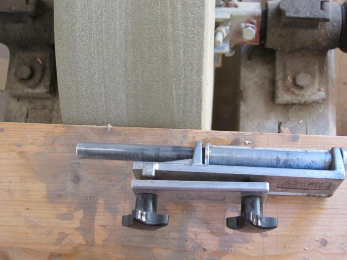

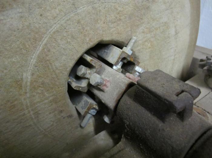

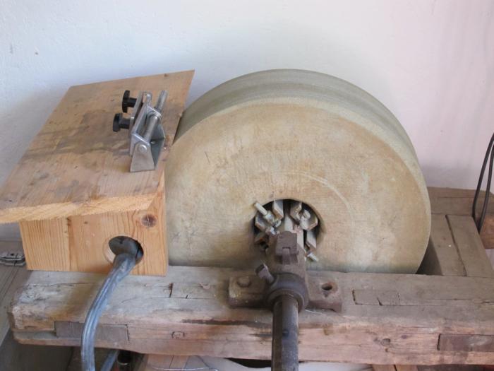

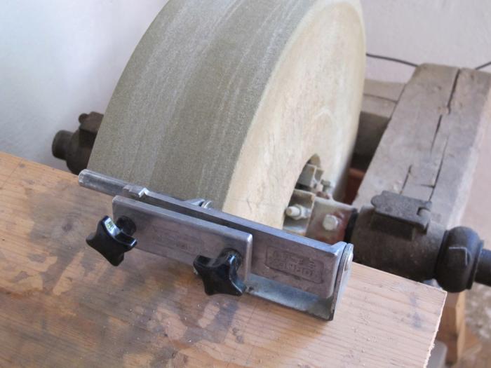

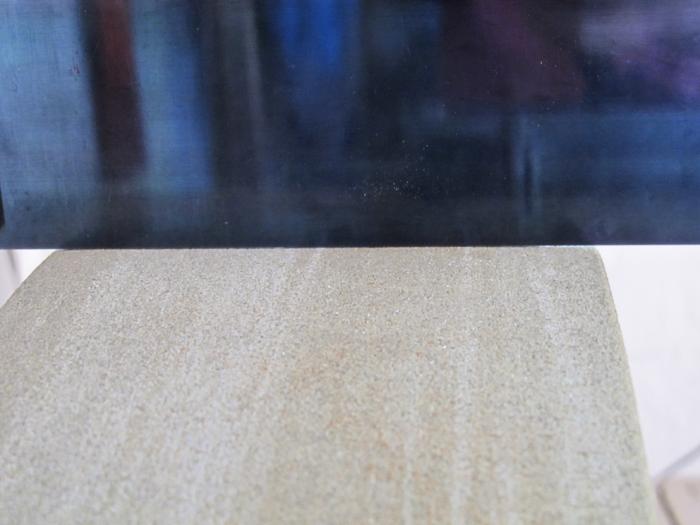

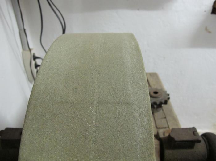

Große Wasserschleifscheibe abrichten Foto *MIT BILD*
Hallo Alex!
Ich habe auch genau so ein Ding! Und es erst
letztens wieder mal angeworfen. Ich verwende ihn für
das grobe Herrichten (Fase anbringen) von
Hobeleisen, Stechbeitel, Hohleisen usw.
Die sind in einer Tormek Schleifhalterung
eingespannt und werden links rechts über den Stein bewegt.
Ich habe ihn genauso abgerichtet wie Sepp schreibt ohne ihn
jedoch irgendwie einzuspannen ...
Mit 2 Personen ist das sehr gut gegangen (einer kurbelt).
Das Ganze im Nasslauf. Die Flex liegt auf und der Stein dreht sich
in die Richtung der Flex die nicht ausweichen kann.
Danach von einer seite zur anderen wandern. Die Flexscheibe
steht im rechten Winkel zum Schleifstein.
Ist viel besser gegangen als geglaubt. Am Ende hab ich ihn glaub
ich noch mit einem harten Stück Stahl die letzten kleinen
Unebenheiten genommen (ähnlich wie beim Abrichten von Schleifbockscheiben).
Da fällt mit ein, dass ich eigentlich ein Foto machen könnt ...
Hab das neue Einstelln zu meiner Schande eh noch nie probiert ...
Beste Grüße
Axel
