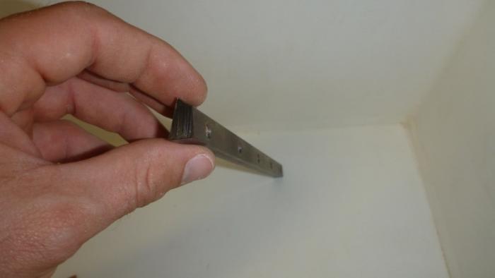

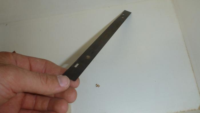

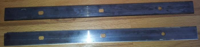

die Messer meiner Metabo ADH 1626 sind stumpf, daher hab ich mich das erste mal an den Ausbau gewagt. Verbaut waren darin die folgenden Wendemesser:
In der Betriebsanleitung habe ich gesehen, dass es dafür wohl besondere Messerträger hat. Die große Frage nun , welche Messer kann ich denn nun bestellen ?

Ich kann Deine Messer auf dem Bild nicht identifizieren. Wenn es die Einweg-Wendemesser sind, sollte ein Messerträger dabei sein und sie sind natürlich nicht nachschärfbar. Die anderen schon.
