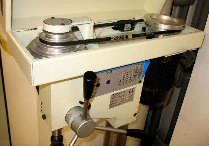

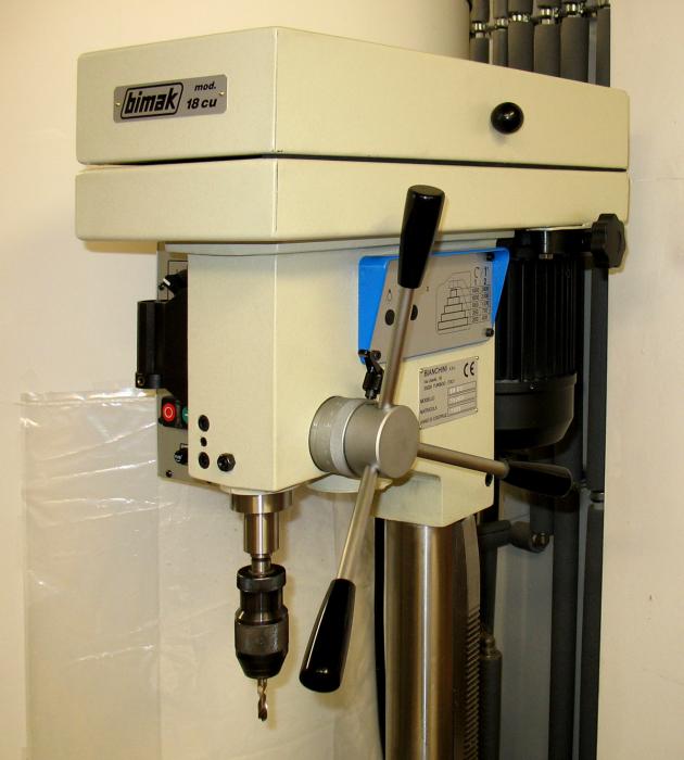

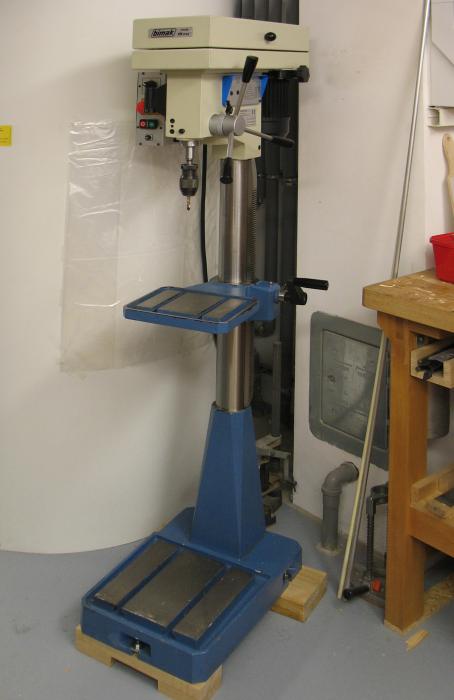

Neue Maschine *MIT BILD*
[In Antwort auf #72030]
Es ist soweit, ich habe seit etwa 10 Tagen eine neue Säulenbohrmaschine.
Eine Bimak 18 CU.
Wichtigste Daten:
Antrieb 5- stufiger Riementrieb + Polumschaltung: 200 - 2800 U/min
Spindel MK2
140 kg
Ausladung 200 mm
Bohrhub 90mm
Ich bin sehr zufrieden. Eine schöne, präzise, ruhig laufende Maschine. Was ich nicht geglaubt hätte: Mit den gleichen Bohrern und gleicher Drehzahl bohrt diese Maschine sauberere Löcher in Holz als die alte (wohl wegen des fehlenden Spiels)

Re: Neue Maschine
herzlichen Glückwunsch zur neuen Maschine und viel Freude und Spaß mit ihr. Es geht nichts über gutes Werkzeug.
Herzlichen Gruß
- Beiträge: 371
Re: Neue Maschine
Schönes Teil ,jetzt fehlt nur noch der FU damit du dir das Riemen umlegen sparen kannst.
Martin Höche
Re: Neue Maschine
Hallo Friedrich, die sieht gut aus!
also ich hatte da neulich so ein Zwetschgenwasser, da dachte ich, es gäbe vielleicht doch was, was drüber geht. ;o)
- Beiträge: 3208
ganz so ist das nicht,
Martin:
ein Frequenzumrichter ist einem Riementrieb definitiv nicht gleichwertig (im Komfort überlegen, klar) weil der daran hängende Motor bei variabler Drehzahl eben nur ein konstantes Moment liefern kann, bei großen langsam laufenden Bohrern fehlt es dann am Drehmoment das der Drehstrommotor mit Riementrieb mühelos liefert weil der eben konstante Leistung produziert. Ein Ausweg wäre ein sehr viel größerer Motor und entsprechend dimensionierter Umrichter, das ist dann aber sehr teuer.
Wobei ich definitiv nicht weiss, ob ich das Drehmoment dieser Maschine brauche. Ist aber ein beruhigenes Gefühl.
