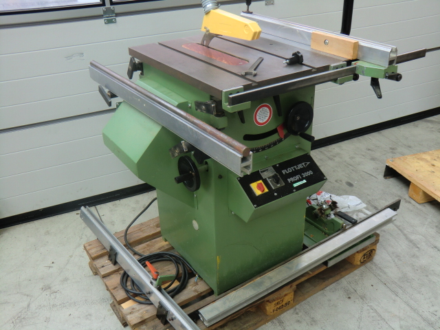

Ich würde an deiner Stelle lieber nach einer kleinen "Bankraum"-Kreissäge mit Schiebeschlitten schauen; die sind deutlich stabiler und präziser gebaut wie die EB.
Bei Felder Gebrauchtmaschinen steht z.Zt. eine Flattjet Profi 3000 mit Oberschutz, Schiebetisch, Anschlägen etc. für 700,- brutto
http://www.number-1-mm.de/de/de_DE/formatkreissaegen-9/formatkreissaege-7839.html
Die würde ich jeder EB vorziehen.
Nur so als Tipp.
