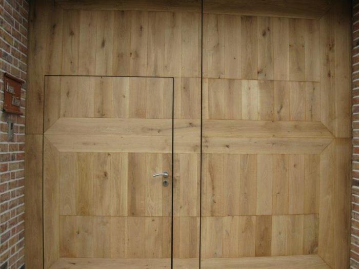

hier jetzt ein paar Bilder von der Bauphase:
Anm.:
die Eichedielen hatten nur eine Feder von ca. 4 mm, das war mir dann wegen der Bewegungen etwas zu wenig, diese habe ich dann nachgefräst auf ca. 8 mm.
Hierfür hatte ich drei Fräsen im Einsatz, eine Tischfräse und zwei Oberfräsen, damit zum Anpassen alle Maße fix eingestellt waren.
Ansonsten sieht man auf den Bildern diverse Hilfslinien und Anschlaghilfen auf der Trägerplatte ( Multiplex 15 mm )
Der Kleber ist von der Konsistenz wie Silikon, zusätzlich habe ich aber auch noch mit Profilklammern ( die stabile Ausführung ) befestigt, desw. braucht der Kleber nicht die Pressung wie z.B. Leim. Ich habe immer nur das erste Brett geklemmt, bei den weiteren reichte dann der Druck von den Profilbrettklammern, laut Datenblatt soll er auch die Bewegungen des Holzes mitmachen.

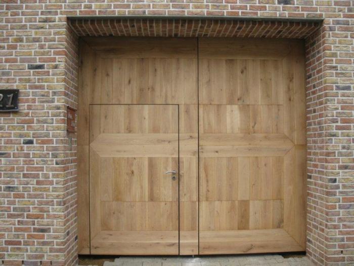

hier nun das Tor eingebaut, bis jetzt nur mit Osmo Holz-Impränierung WR behandelt.

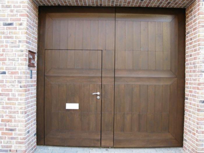

hier jetzt 2 mal mit Osmo Einmal-Lasur ( Farbton Nusssbaum )gestrichen.
nun noch ein paar Bilder bei Nacht
Einige werden sich ja nun bestimmt fragen, warum das so dunkel gestrichen ist, wir haben uns halt vor einigen Jahren bei den Eichenbalken um die Fenster, für die dunkle Farbe entschieden und das Tor sollte dann schon den gleichen Farbton haben.
Die Balken werden mittlerweile nur noch geölt, das Tor wird verm. noch einmal dunkel gestrichen und dann auch nur noch geölt.
Bei den langen Brettern sieht man bis jetzt eine leichte Schüsselung, ich denke aber das bleibt nun so.
