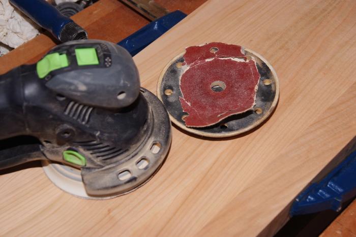

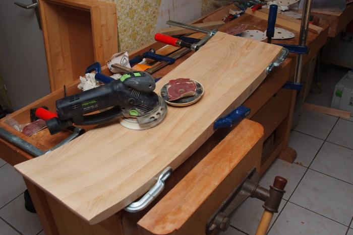

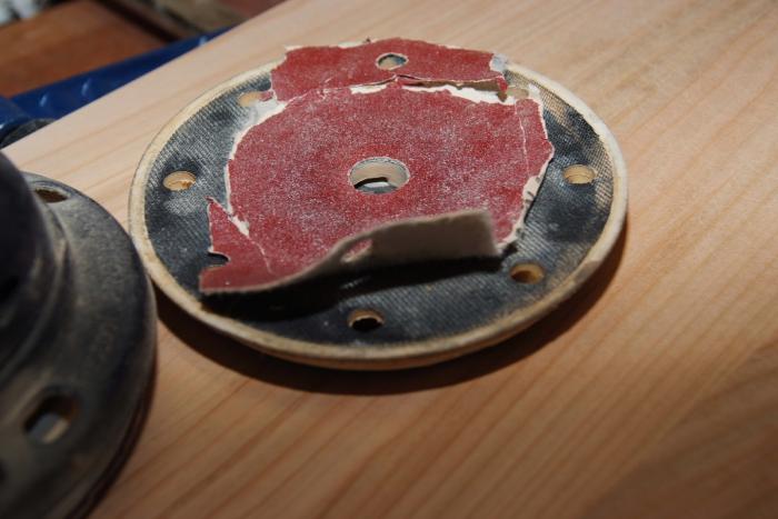

da man es bei der Hitze kaum aushalten kann, habe ich in der kühlen Kellerwerkstatt mit meinem Rotex geschliffen. Ich bau gerade ein Bett aus Kirsche und musste am Kopfteil noch schleifen, zum Einsatz kam 80er Festool Schleifpapier. Ich habe gut draufgedrückt da noch Material weg musste, beim Wechsel des Schleifpapiers erlebte ich aber eine Überraschung, es klebt fest. Ist Euch sowas auch schon mal passiert? Glücklicherweise hatte ich noch einen 2. Teller im Systemer.

Du hast völlig Recht. Ich habe dann öfters das Papier gewechselt und dann auch ohne viel Druck ordentlich Abtrag gehabt, wollte ja den neuen Teller nicht gleich ruinieren.
vermutlich sind die Absaugbohrungen, die auch zur Temp.-Senkung beim Arbeiten gut sind, sehr weit außen bei Festool, so das eine rel. große Fläche "ungekühlt" bleibt. Ein Zugeständnis an den Verkauf von Festool-Schleifblättern?

Dietrich hat mit den Löchern nicht ganz unrecht, denn auf den Bildern sieht es nach dem "alten Scheifteller" aus - ohne Multi-Jetstream.
Ich würde mir als nächsten Schleifteller (wenn dein jetziger kaputt sein sollte) einen mit Multi-Jetstream-Lochung anschaffen und dann natürlich auch das passende Papier, sonst funktioniert es nicht. Deutlich besserer Abtrag bei kühlerem Arbeiten.
in der Tat, ich hatte noch den alten Teller. Meinen Ersatzteller ist weicher, ich hatte ihn mal zum Schleifen von Rundungen gekauft. Dieser Teller hat bereits mehr Löcher, allerdings habe ich noch ein großen Vorrat an Schleifscheiben mit den Löchern aussen.
du kannst die Wärmeentwicklung eines Rotex im Grobschliff nicht mit dem eines normal "vibrierenden" Exzenterschleifers vergleichen. Wenn man beim Rotex richtig fest drückt, dreht der immer noch, während ein anderer Exzenter fast stehen bleibt. Daher ist Druck beim Schleifen nicht zu empfehlen. Zum Multijetstream hat Guido ja schon die Links gepostet. Da wird alles gut erklärt.
