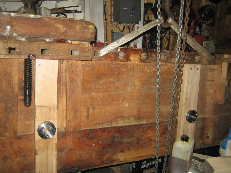

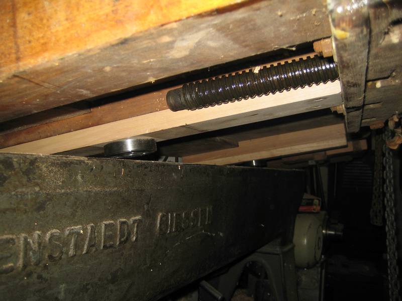

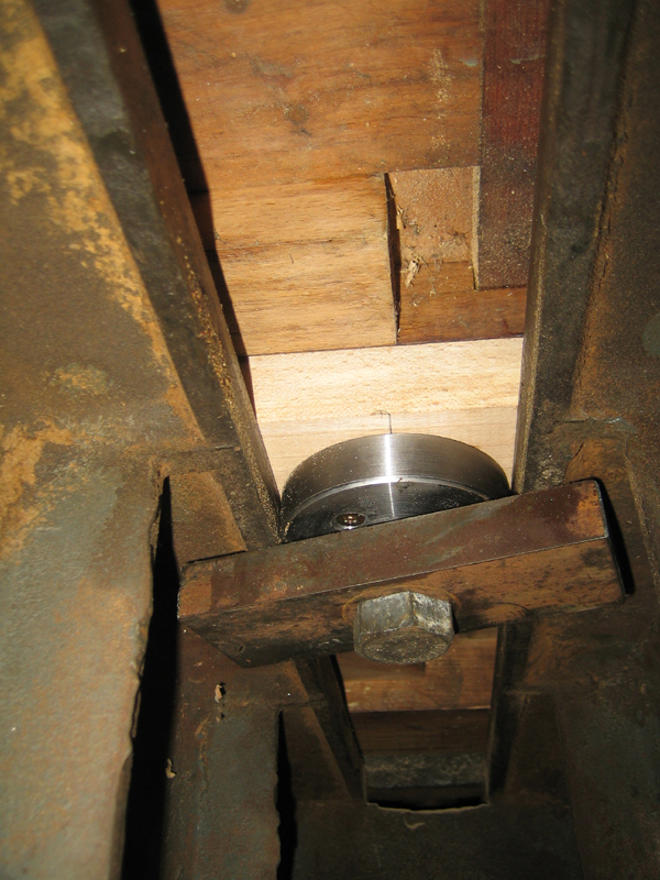

Auf der Rückseite der Bankplatte habe ich zwei neue Leisten angebracht, auf denen sie auf dem Bankbett der Drechselbank aufliegt. Dazu zwei passend gedrehte Stahlronden, die einerseits als Zentrierungen fungieren, mit denen die Platte aber auch auf dem Bankbett verschraubt werden kann.

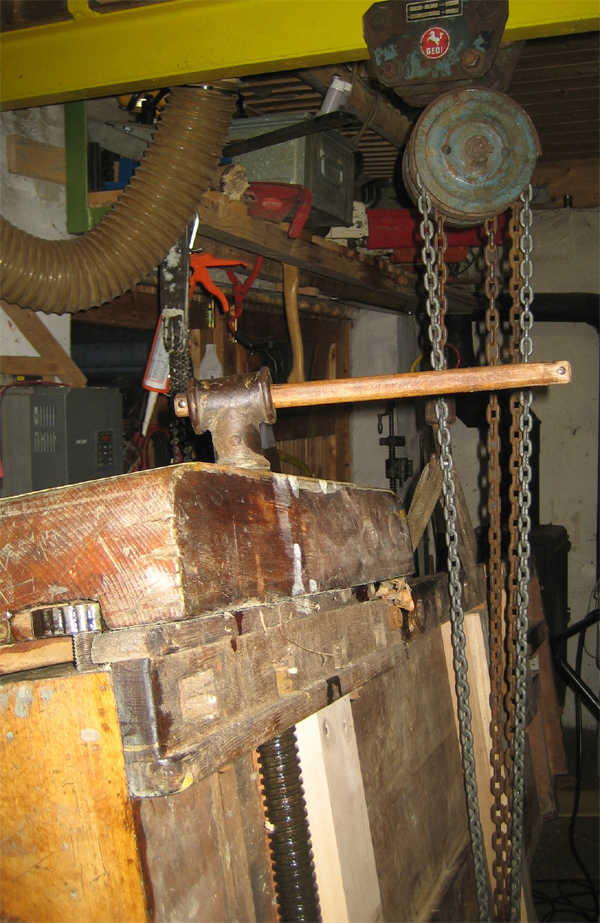

Die Platte wird, nachdem der Reitstock und die Handauflage von der Drechselbank genommen wurde mit einem Kettenzug, den ich schon früher an dieser Stelle für schwere Rohlinge angebracht habe hochgezogen und auf dem Bankbett abgelegt.
Nun wird die Platte mit einem Klemmstück und einer Schraube vorne und hinten fest auf das Bankbett geschraubt.

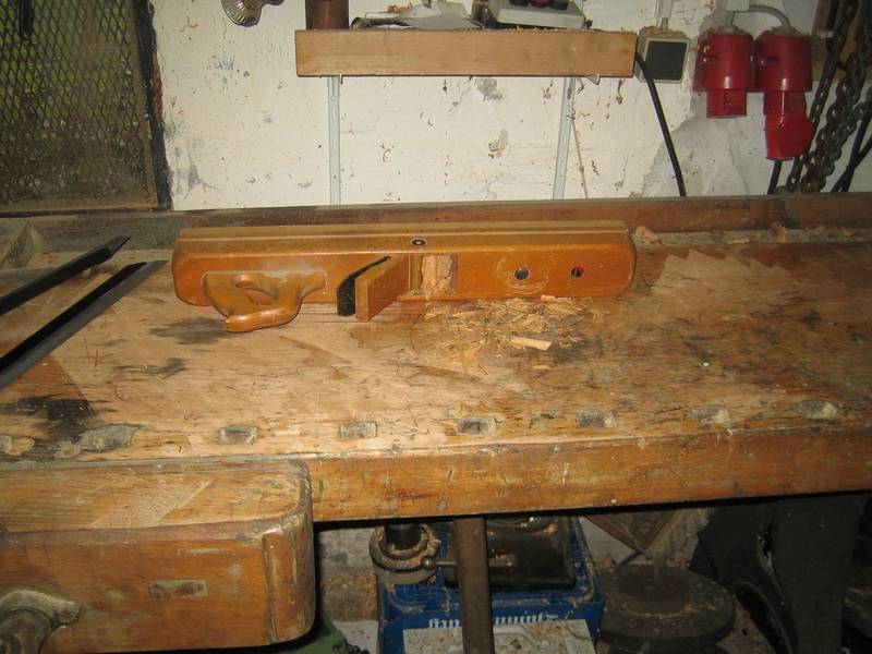

Nach dem ersten Aufbauen, habe ich die Platte neu abgehobelt, da sie sich durch die Lagerung im Freien ein wenig verzogen hatte.

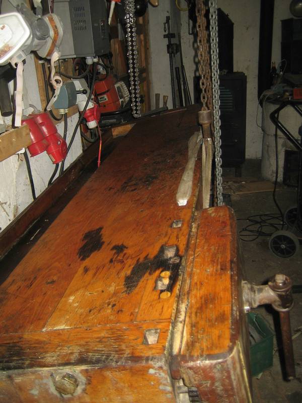

Die Platte ist jetzt frisch geölt und ich muss sagen das ganze System funktioniert besser als gedacht. Durch das große Gewicht der Drechselbank ist die Gesamtkonstruktion sehr steif und gerade beim Stemmen sehr ruhig. Im Vergleich zu einer klassischen Hobelbank ist diese Konstruktion mit 95 cm recht hoch. Da ich aber wenig handhoble passt mir diese Arbeitshöhe sehr gut.

Der große Überstand ist leider systembedingt, da ich nicht näher an die Wand kam. Ist in sofern doof, als einem die Platte ins Kreuz fällt, wenn man sie abschraubt und nicht vorher an den Kettenzug gehängt hat...

Zu guter Letzt noch ein Bild vom jetzigen Zustand der Bankplatte beim Hochheben nach hinten. Das einzige was ich noch änden muss sind die beiden Steckdosen, die müssen noch ca. 30 cm höher, dann geht es problemlos.
