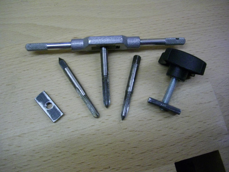

woher bekommst Du die Nutsteine, oder machst Du die auch selbst?
- Beiträge: 412
- Registriert: Sa 10. Mär 2018, 18:39
Herstellung Nutensteine [mit Bildern]

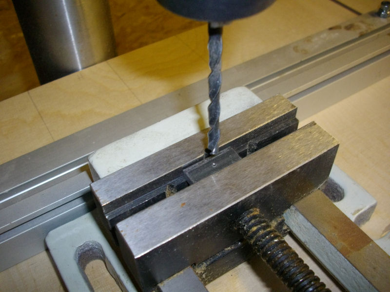

ja, die Nutenstein sind auch Marke Eigenbau.
Flacheisen 10 x 4mm in handliche Stückchen sägen, Mitte ankörnen, vorbohren, Gewinde bohren und Kanten rundfeilen, fertig. Wichtig ist, dass die Bohrung in der Mitte des Nutensteins landet. Ansonsten schleift das Gewinde des Kreuzgriffs nachher an der Seite der Nut. Der Stein auf dem Bild ist so ein Kandidat. ;-)

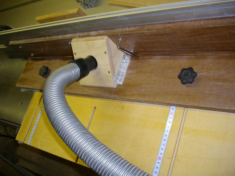

zum Fräsen verwende ich eine selbstgebastelte Führungsschiene für den 30er Kopierring der Oberfräse. Zuerst wird eine Nut gefräst und dann kommt erst der Schlüssellochfräser zum Einsatz.
Ich habe gerade am Frästisch gemessen. Dort sind es 3,5mm Fleisch. Hält jetzt schon seit 16 Monaten.
Das Bild zeigt die Rückseite des Frästisches, der an die K500 angeflanscht ist. Auch die in den Tisch eingelassene Maßskala kann ich nur empfehlen. Die Aluprofile am Fräsanschlag sind von der Firma Isel. Meine T-Nuten sind kompatibel zu den Nuten dieser Profile.
