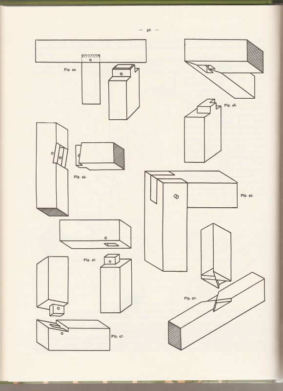

Rolf,
Ich habe hier noch eine Variante im Holzbau-Buch gefunden, hier als Abb. 48 bezeichnet. Das scheint auch eine interessante Sache zu sein, wenngleich mit sehr viel Liebe anzufertigen.

Hallo Robert
das gefällt mir sehr gut! Das werde ich morgen mal testen ob ich ich diese Verbindung hinbekomme. Sieht sehr aufwändig aus. Da wirds wohl beim anzeichnen schon schwierig werden. Aber Versuch macht klug. Es sind ja nur 4 Ecken.
Beiträge: 1684
Re: Eckverbindung von 3 Balken
Hallo Rolf,
die von Robert gezeigte Eck-Verbindung ist für Deinen Zweck ungeeignet, da Zugkräfte zu erwarten sind, und diese von der gezeigten Eckverbindung nicht bewältigt werden können.

Hallo Wolfgang
es soll kein Flachdach werden. Es kommt also noch eine Sparre von der Dachschräge hinzu, dies ist aber kein Problem. Diese möchte ich wie bei Dachsparren üblich auf den Querbalken auflegen.

Hallo Rolf,
ich bin gerade dabei, genau die gleiche Eckverbindung zu planen, die ich für eine Galerie brauche. Die beiden waagrechten Kanthölzer werde ich überplatten und einfach auf dem senkrechten Kantholz aufliegen lassen. Von oben werden dann die 3 Kanthölzer mit einer langen M 10 Sechskantschraube verschraubt. Als Muttern verwende ich Quermutterbolzen, 50 mm lang, 20 mm dick, mit M 10 Gewinde in der Mitte. Diese Bolzen setze ich in 20 mm Löcher quer in das senkrechte Kantholz ein. Die Quermutterbolzen sind Eigenbau (von meinem Vater). Das geht ganz einfach: Rundeisen auf die gewünschte Länge sägen, ein Loch bohren, Gewinde schneiden. Zusätzlich montiere ich noch zwei Eckverstrebungen im 45°-Winkel. Ich schätze, dass das alles genügend stabil wird.
