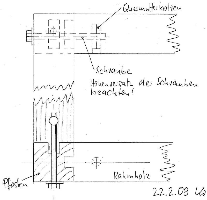

- Beiträge: 3208
Eckverbindung von 3 Balken, geschraubt ( Bild)
Hallo Rolf,
wenn ich eine solche Verbindung schrauben wollte oder müsste würde ich es so machen wie in der Skizze:
Die Rahmhölzer werden mit kurzen Zapfen (ersatzweise je 2 Dübel) in den Pfosten positioniert. Rahmholz und Zapfen werden mit einer Schraube zusammengezogen, die in einen Quermutterbolzen im Rahnmholz eingedreht wird. Wichtig: Große Scheibe unter dem Schraubenkopf!
Die beiden Schrauben an einer Ecke werden um den Schraubendurchmesser in der Höhe versetzt.
Es ist wünschenswert, dass die Schraube recht lang ist, damit der Quermutterbolzen weit von der Verbindung entfernt sitzt, dann erhält man eine gleichmäßige Pressung und riskiert kein Abscheren des Holzes im Rahmholz.
- Beiträge: 3208
mir fällt dazu noch ein,
dass hier Dübel wohl besser sind als Zapfen und Schlitze. So wie im vorherigen Beitrag gezeichnet würde beim Anziehen der Schrauben die Innenecke des Pfostens sich stärker verformen als die äußere, die Verbindung also dazu neigen (in der unteren Ansicht) einen Winkel kleiner 90° zu bilden. Das kann sie im komplett montierten Zustand zwar nicht, aber letztlich heißt das: Die Rahmhölzer verformen sich (etwas) und die Verbindung ist nicht so fest wie sie sein könnte.
Alternativ könnten die Zapfen auf je einen kleinen "Finger" oben und unten reduziert werden.
Andreas Winkler
- Beiträge: 1148
Re: mir fällt dazu noch ein,
Hallo Rolf, hallo Friedrich,
zur von Friedrich vorgeschlagenen Variante :
bemühe mal eine Suchmaschine mit "Simplex Holzverbinder".
Gruß, Andreas
