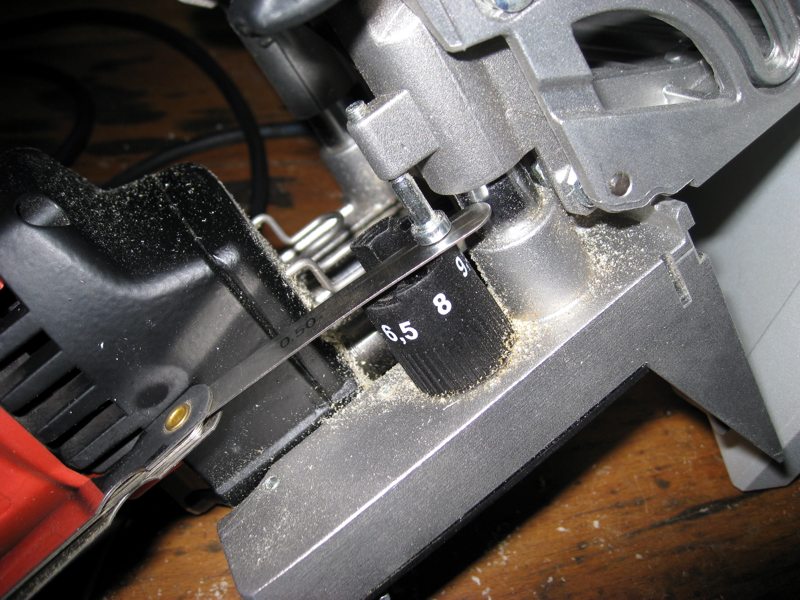

Ich habe seit ungefähr einem Jahr den MAFELL DUODÜBLER im Einsatz und arbeite die meiste Zeit auf direkten Riss. Durch die angebrachten Maskierungen rings um das Gerät ist dies auch ohne weiteres möglich.
Dennoch benutze ich von Zeit zu Zeit die mitgelieferten roten Zustecktools. Gerade bei Lochreihen ist dieses eine gute Möglichkeit schnell mal um das Hauptloch eines Einlegebodens noch zwei 16er Raster Löcher drüber und drunter zu positionieren. Ich mag diese "Schweizer Käse"-Reihen bei Möbeln einfach nicht ...
Mir fiel dennoch ein kleiner Trick ein, der auch bei hochwertigen anderen Verbindungsfräsen funktioniert. Beim Einstellen der Materialdicke ist man irgendwie an die Fertigmaße der Industrie gebunden. Ich hobele gerne meine Bretter auf 20er Maß aus, weil 2*20 gibt bekanntlich 40, und das lässt sich besser abziehen vom Gesamtmaß des zu bauenden Werkstückes. Außerdem lassen sich so, beim Vereinheitlichen der Hobelmaße, die Reste bei anderen Gelegenheiten besser wiederverwerten (wobei es im Winter meinem Werkstattoffen so ziemlich egal ist, welches Maß ich habe). ;^>
Ich nehme also eine Einstelllehre, wie sie in jedem besseren Fundus einer Autobastler Werkstatt ist und erhöhe das 9,5er Maß um 0.5 durch Unterlegen der Fühlerblattlehre. Das dies auch durch Ablesen und Einstellen am oberen Ende der Skala möglich ist, weiß ich, aber dieser Weg ist schneller, wiederholgenauer und leichter in schummeriger Umgebung (sonst muss ich zuerst immer meine 1,5er Lesehilfe suchen – man wird definitiv älter :-( ).
Als Anhang ein Bild, den Bilder sagen ja bekanntlich mehr als Worte ...
