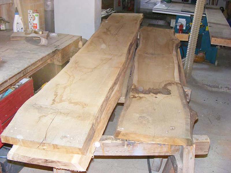

Von allem Anfang an hatte ich den Wunsch, aus meinen eigenen Eichenbohlen (das auftrennen der Stämme hatte ich ebenfalls in einem früheren Beitrag dokumentiert) diese Türe zu fertigen. Selbst getraute ich mich nicht an so eine anspruchsvolle Aufgabe. Ein mir bekannter Schreiner im Nachbarort war jedoch sofort bereit, unter meiner Mithilfe diese Türe zu fertigen. Vorher besichtigte er das bei mir lagernde Holz und wies auf die Gefahren des Verzugs bei einer Vollholztüre hin und empfahl seine Fertigtüren. Nachdem ich nicht locker ließ, aus diesem schönen Holz eine individuelle Türe haben zu wollen, willigte er ein.

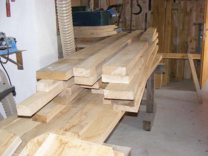

Bevor die Bohlen in die Trocknung kamen, mußten sie grob abgelängt und besäumt werden. Dies besorgte ich auf meiner Hammer B3.
Nach dem Transport kamen sie zuerst für 14 Tage in die Trockenkammer.

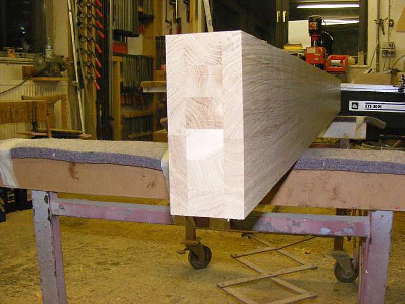

Um ein Verziehen möglichst auszuschließen, mussten die breiten Bohlen aufgetrennt, abgerichtet, gehobelt und dreilagig zusammengeleimt werden.

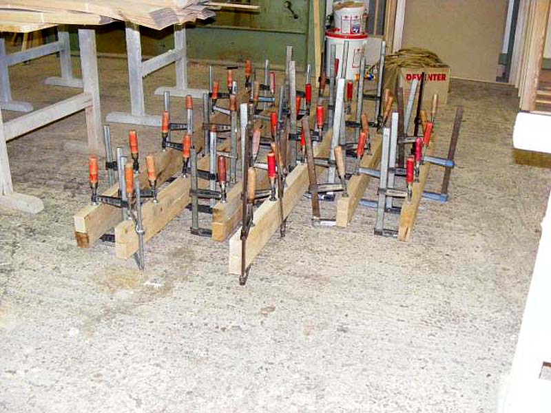

Dies geschah zum Teil mittels Zwingen

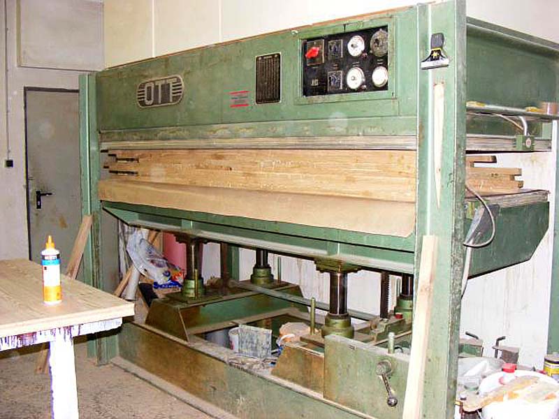

oder in der Verleimpresse.
Auf dem nächsten Bild sieht man deutlich den dreischichtigen Aufbau.

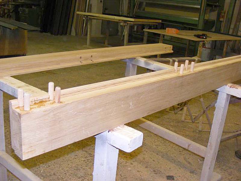

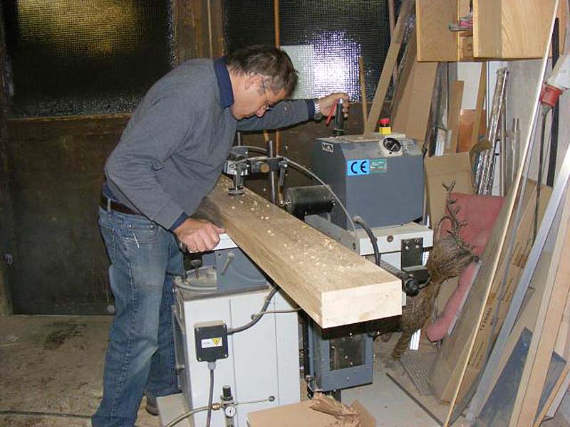

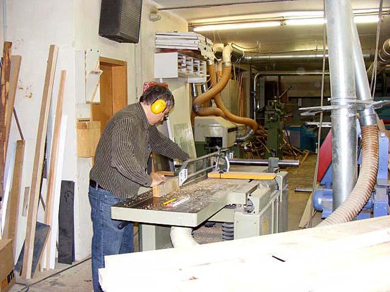

Der Rahmen für das Türblatt wurde nun auf der Langlochbohrmaschine mit Dübellöcher versehen,
ein Falz eingefräst, auf die endgültige Dicke gehobelt und mittels Breitbandschleifmaschine geschliffen und anschließend zusammengeleimt.

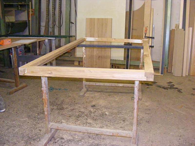

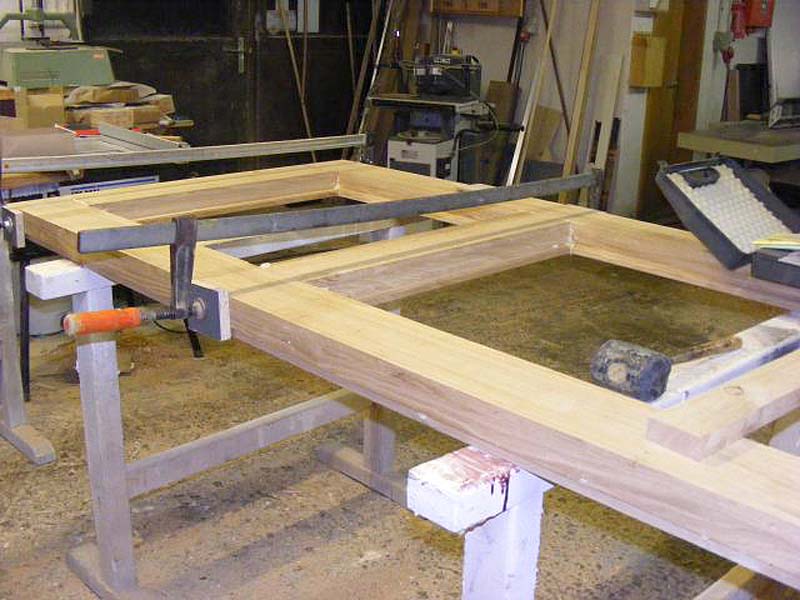

Nebenher wurde der Türstock gefertigt.
Beim Zusammenbau des Türstocks mit langen Schrauben und Leim staunte ich nicht schlecht, daß der Meister keinerlei Anstalten zum Ausrichten in den rechten Winkel machte und sich voll und ganz auf seinen rechtwinkligen Schnitt verließ. Daraufhin angesprochen meinte er, ausgerichtet wird sowieso erst beim Einbau der Tür. Ein Nachmessen meinerseits ergab einen vollkommen rechten Winkel!

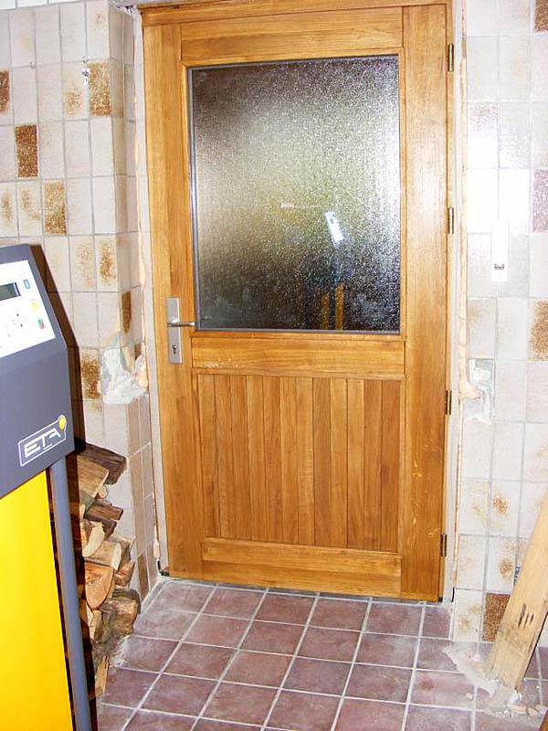

Der Glasausschnitt wurde eingesetzt und die ganze Türe lackiert.
Gestern nun wurde sie geliefert und eingebaut.
Mir hat die ganze Aktion sehr viel Freude bereitet und auch das Ergebnis erfüllt mich mit ein wenig Stolz. Wer kann schon von sich behaupten, eine Vollholztür aus Eiche aus eigenem Wald, bei der fast sämtliche Arbeitsgänge vom Fällen der Bäume, auftrennen zu Bohlen bis hin zur Mithilfe in der Schreinerei selbst ausgeführt wurden, sein Eigen zu nennen.

Wirklich beeindruckend, schönes Stück! Aber eine technische Frage hätte ich doch: Ich dachte bisher immer, man müsste Türen zwingend mit Nut/Zapfenverbindung bauen, da die auftretenden Scherkräfte doch ganz erheblich sein müssten (hier liege ich wohl falsch?) Falls Deine relativ schwere Tür mit Runddübeln hält, dann sollte es doch möglich sein, eine Innentür (40mm Rahmen, 20mm Türblatt) einfach mit Dominos zu bauen, oder? Was meint ihr?

Andreas: Ich war momentan auch etwas enttäuscht, als ich die Dübelmethode sah. Ich wollte eigentlich sehen, wie Nut- und Zapfenverbindungen professionell gefertigt werden. Aber diesen wirklich massiven Dübeln und auch dem PU-Leim traue ich die gleiche Festigkeit zu.

Mach Dir keine Gedanken wegen der Dübelverbindung. Die ist bei Haustüren Standard, 14er oder 16er Dübel halten bombenfest, außerdem ist diese Verbindung in der Ausführung weit weniger fehleranfällig als eine Schlitz- und Zapfenverbindung (die ist bei breiten Rahmenteilen auch für Fachleute nicht "ohne").
Weiterhin spart man sich bei der Verwendung von Dübeln bei allen waagrechten Rahmenteilen locker 20-30 cm Länge an Holz, weil ja jeweils die Zapfenlängen wegfallen. Bei gewerblicher Ausführung ein nicht zu unterschätzender Vorteil.
