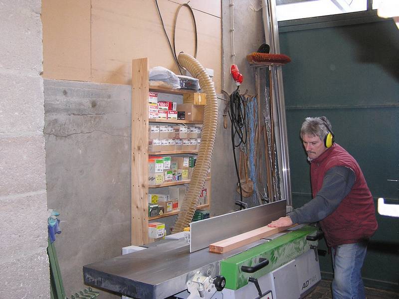

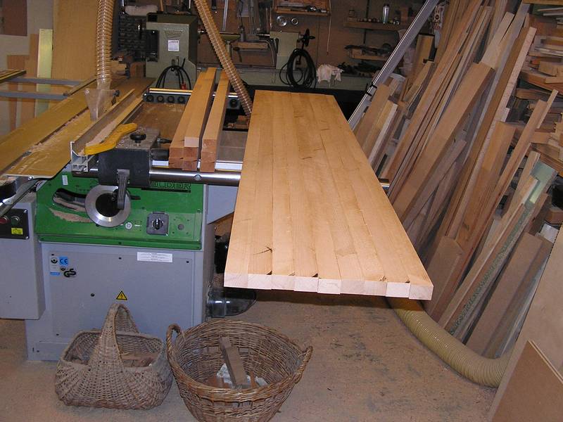

Wieder verwendete ich leicht gedämpftes Buchenholz der Fa.Pollmeier. Die Dielen sind ca. 52 mm stark und verschieden breit.
Sie wurden grob auf Länge geschnitten. Dann wurden die Dielen abgerichtet und dicktengehobelt.
Anschließend wurden sie zu Leisten aufgeschnitten.

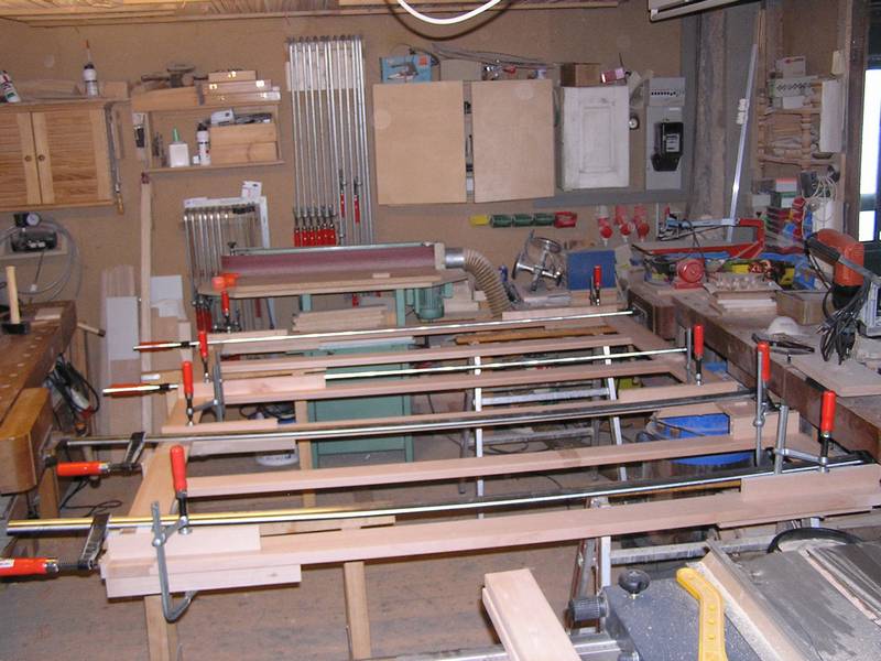

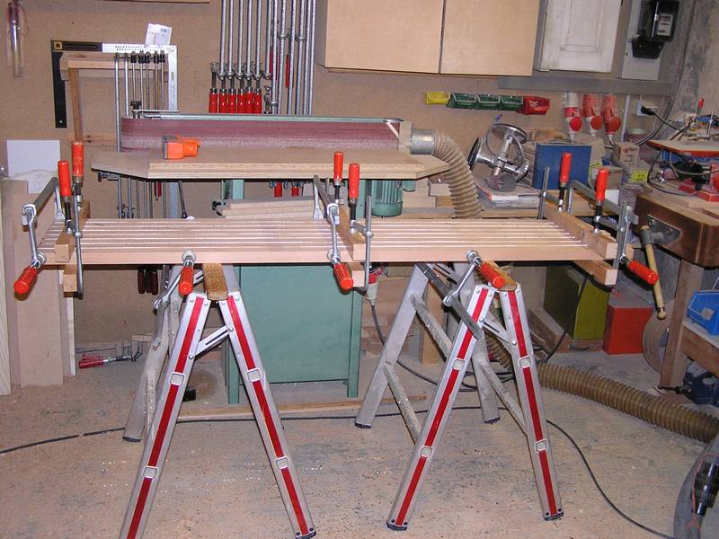

Bild 2
Die Leisten wurden nun zu breiten Brettern verleimt. Da die Pollmeier Dielen hauptsächlich Seitendielen sind, habe ich nun durch diese Verleimung stehende Jahrringe, welche das spätere Verziehen der Siebetüren erheblich mindert.
Auch hier kommen wieder die lackierten Zwischenlagen beim Verleimen zum Einsatz.

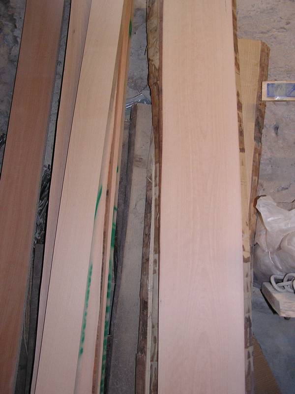

Bild 3
Hier ist nun das fertig verleimte Brett zu sehen. Überstehende Leimreste wurden schon entfernt.

Hier werden sie nun nochmals komplett abgerichtet und dickengehobelt. Ergebnis ist ein absolut gerades Rahmenbrett.
Bild 6

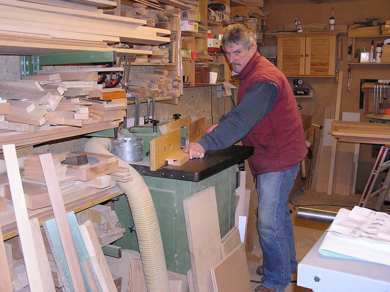

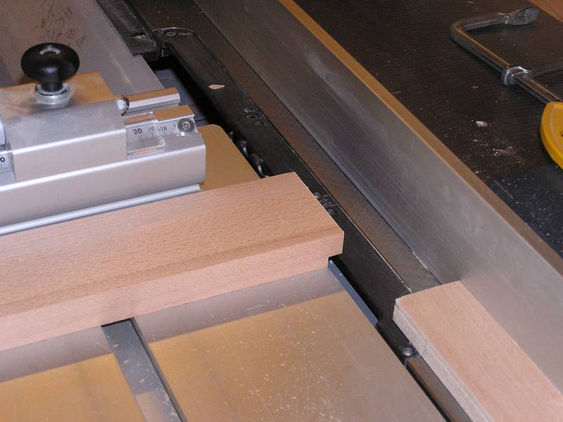

Die Rahmenteile werden nun an der Fräse mit den erforderlichen Falzen versehen. Ich verwende hier einen Falzkopf mit Vorschneidern, welche ein Aussplittern des Holzes vermeidet.
Anmerkung: Ich bin auch auf diesem Bild gut gelaunt, hatte jedoch kein Vertrauen zu dem Selbstauslöser.
Bild 7

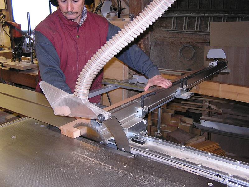

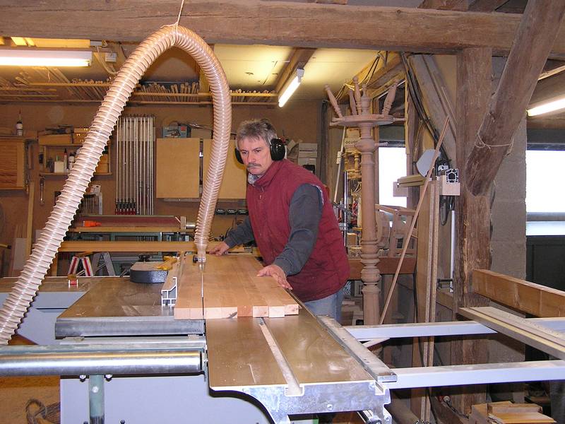

Die ausgefälzten Rahmenteile werden nun auf der kreissäge am Queranschlag abgelängt.
Bild 8

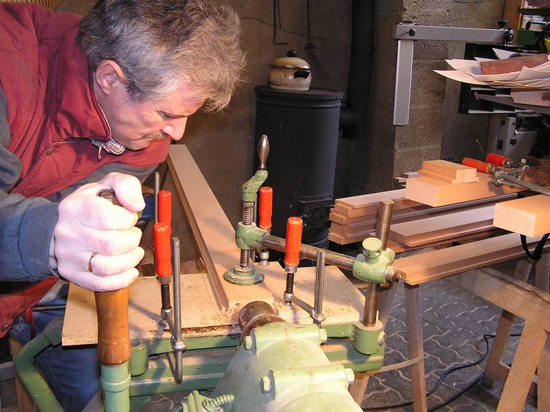

Auf der schweren Langlochbohrmaschiene werden nun die Dübelverbindungen gebohrt. Die schmäleren Rahmen bekommen 2 Dübel, die breiteren 3.
Bild 10

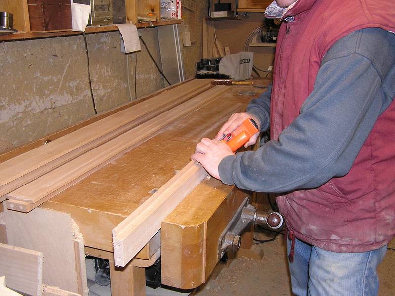

Die Rahmenteile werden nun auf der Kantenschleifmschine verschliffen. Anschließend werden die Kanten leicht gebrochen. Die sichtbaren Kanten bekommen einen 3mm Radius. Nochmals wird von Hand nachgeschliffen.
Bild 11

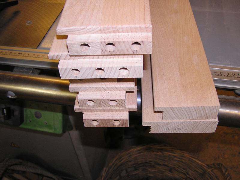

Hier die sichtbaren Stirnseiten der Rahmen. Fertig ausgeklinkt und gebohrt.
Bild 12

Du verwendest zum Ablängen am Queranschlag deiner Formatkreise den Anschlag nicht schiebent sonder hälst das Holzstück "von hinten" gegen den Anschlag.
Hat das für dich Vorteile gegenüber dem "schieben" vor dem Queranschlag (Schnittlänge ist kürzer, evtl. Platzprobleme) ?

Hallo Jockel
In den meisten Schreinereien ist der Queranschlag des Schiebeschlitten an der abgewandten Seite des Tisches.
Dadurch können auch sehr große Platten angeschnitten werden und die Länge des Schiebeschlittens steht für Besäumarbeiten fast ganz zu Verfügung ohne den Queranschlag zu entfernen.

1. Sitzt der Fräskorb mit seinen Anschlägen tatsächlich schräg auf dem Maschinentisch?

Der Fräsanschlag der Tischfräse sitzt tatsächlich schräg. Dies ist platzbedingt. Dadurch kann die Tischfräse näher an der Wand stehen und das Werkstück läuft trotzdem an dem dahinterstehenden Regal vorbei. Die Schrägstellung hat mich eigentlich noch nie gestört und hat auch keinen erkennbaren Nachteil.

ich hasse es, schon wieder kassandra zu sein, und das gerade bei solch einer hoch professionellen arbeit! alle achtung!
aber: handhaltung und abdeckung messerwelle an der abrichte?
handschutzbügel oder obere werkzeugabdeckung an der fäse? (ich gehe mal davon aus, daß die maschineim moment der aufnahme aus konzentationsgründen nicht lief.)
abstand spaltkeil-sägeblatt?
höheneinstellung sägeblatt-spanhaube?
verkürzter spaltkeil als hintere sägeblattabdeckung beim absetzen?
ist es der ernst des herstellers, am spaltkeil befestigte spanhauben auszuliefern?
jeder einzelne dieser punkte hätte bei der abschlußprüfung des maschinenkurses zum nicht bestehen und sofortigem abbruch der prüfung für den prüfling geführt.
ich möchte nicht immer hier der bedenkenträger des forums sein, es darf auch jeder arbeiten wie er will, aber als bilddokument in einem forum für "laien" gestellt, kann ich leider nicht anders!
