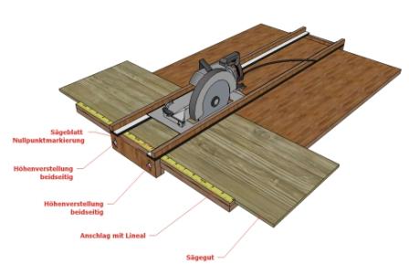

Erstmal Danke für eure Geduld.
So nun zum Tisch. Wieso ich mir so ein Teil gebaut habe ist ganz einfach erklärt. Ich benutze
wie bestimmt viele eine Handkreissäge wofür es keine Führungsschiene gibt. Nun habe ich mich immer geärgert wenn ich doch mal was zum Zuschneiden habe (kommt selten vor da ich in der Regel die Liegende Plattensäge in der Firma zum Zuschnitt nutze). Das ständige gefummel bis der Schnitt in Ordnung war hat einfach genervt. In amerikanischen Büchern habe ich immer voll Begeisterung die Artikel über Eigenbaumaschienen gelesen. Es lag nun nahe das ich mir über mein Problem Gedanken gemacht habe und das Resultat kennt ihr ja nun.
Da für meine Bedürfnisse ein Tisch mit 1500 x 1000 ausreichend ist stand dieses Maß schnell fest. Der Tisch besteht aus einer Grundplatte, Anschlagleiste mit Stahllineal und Höhenverstellbaren Schiebeschienen für die Säge. Im einzelnen, die Grundplatte ist eine 27mm starke Multiplexplatte unbehandelt, die Anschlagleiste besteht aus 19mm Multiplex und ist auf die Grundplatte verleimt und verschraubt, darauf habe ich ein Stahllineal geklebt.
Die Schiebeschienen sind aus Multiplex und Vollkernstreifen (alternativ Siebdruckplatten) gefertigt. Ich habe Vollkern genommen da wir das Material im Betrieb verarbeiten, diese Streifen müssen nur eine glatte Oberfläche habe. Die Höhenverstellung wird mittels Langlöcher und Konterschrauben an beiden Seiten bewerkstelligt.
Um nun einen Schnitt machen zu können, schiebe ich das Werkstück unter die Führungsschiene durch und lege es am Anschlag an. Mit Hilfe des Lineals und einer Markierung sehe ich genau wo mein Sägeblatt den Schnitt macht und kann somit eine genaue Einstellung vornehmen. Die Höhenverstellung funktioniert ganz einfach, Schiebeschiene ganz nach oben Werkstück durchschieben und Schiebeschienen nach unten (kann ruhig auf dem Werkstück aufliegen) und dann feststellen. Ich habe es mit Material bis 42 mm Stärke probiert funktioniert super. Gut ich kann nicht die vollen 55 mm Schnitttiefe meiner HKS ausnützen, ist aber für mich nicht wichtig. Die Winkelgenauigkeit ist 100%ig und ich bin zufrieden.
Ein Schnitt in der Grundplatte läst sich aber nicht vermeiden, da der aber immer an der gleichen Stelle ist macht das nichts.
Es ist natürlich klar das der Tisch an gewisse Werkstückgrößen, ob groß oder klein, gebunden ist aber wie gesagt für mich reicht er aus. Bitte bedenkt auch das ist praktisch ein Prototyp und muss sich auch noch über einen längeren Zeitraum beweisen aber die ersten Erfahrungen sind sehr gut. Ich habe so was nun zum ersten Mal gemacht und werde den Tisch natürlich weiterentwickeln. Eine Idee für einen Queranschlag habe ich bereits nur ist diese noch nicht spruchreif.
So nun muss ich aber auch noch etwas zum Thema HKS Typen loswerden. Natürlich ist die Festo eine hervorragende Säge und auch die Dewalt ist gut, nur erkläre mir mal einer wie man den Preis im Verhältnis zur Einsatzhäufigkeit (bei mir ca. 5-6mal im Jahr) rechnen soll. Ich habe in der Firma nur hochwertige Geräte aber zuhause bei dieser Einsatzhäufigkeit reicht auch eine Maschine für 150,00 voll aus. Auch wenn ich etwas länger zum Einstellen und zum nacharbeiten brauche. Für mich ist es daheim in meiner Werkstatt Hobby und ich habe auch keinen Zeitdruck, Geldverdienen tue ich in der Firma und da sieht das ganze anders aus.
Ich glaube auch das hier im Forum einige gibt die sich gerne zurückhalten da sie auch preisgünstigere Geräte benutzen und glauben das nur oben genannte Topmarken gute Ergebnisse erzielen. Mir ist es Egal ich habe schon genügend Teile gebaut und wenn ich den Leuten glauben darf , die sie gesehen haben, sind alle gut geworden.

vielen Dank für dieses weitere Bild und die erklärenden Worte! Zwei Fragen hätte ich noch:
1. Was ist wenn Du Material sägen möchtest, dass dünner ist als Deine Anschlagleiste sprich 19mm? Oder kommt das bei Dir einfach nicht vor?
2. Du sägst jetzt auf der Platte und anscheinend auch immer an der gleichen Position, da Du schreibst, dass der Schnitt in der Grundplatte immer an der gleichen Stelle ist. Aber wie schaffst Du es denn, das Material bis zum Ende (oder Anfang, ne nachdem wie man es sieht) durchzusägen? Da ist doch Deine Anschlagleiste mit dem Stahllineal in das Du natürlich nicht reinsägst... Hmm, versteh ich nicht...
Wäre super, wenn Du mir da nochmal auf die Sprünge helfen könntest.

ja das habe ich vergessen zu erwähnen. Ich habe von einer Markierung gesprochen die ich in die Anschlagleiste gemacht habe um den Nullpunkt für das Sägeblatt zu haben.
Nun das habe ich ganz einfach gemacht, ein Sägeschnitt durch die Anschlagleiste
(natürlich vor der Linealbefestigung) und die Markierung war da. Das Lineal besteht in Wirklichkeit aus 2 Lineale die ich jeweils am Markierungsschnitt beginnen habe lassen. Somit habe ich immer die genaue Sägeblattkante als Maßanzeige (bzw. Nullpunkt) und kann von da aus nach links und rechts Messen.
Zum sägen von dünneren Material mach ich gar nix, d.h. ich leg das Werkstück wie beschrieben ein und säge. Versucht habe ich es bisher mit einer 6mm starken Sperrholzplatte und es hat funktioniert. Das die Platte der HKS dann ca. 26mm vom Werkstück entfernt läuft macht wegen der Führungsschienen nichts aus, es klappt. Allerdings habe ich die Sperrholzplatte mit 2 Zwingen an der Grundplatte befestigt, ich weis gar nicht ob es auch ohne geht das habe ich nicht probiert. Ich überlege gerade ob ich zu diesem Zweck nicht Kniehebelspanner anbringe.
