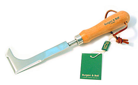

ich habe einen terassenboden mit betonplatten wo die fugen mit losen quarzsand
verfugt sind durch regen werden die fugen wieder ausgeschwemmt bzw pflanzen wachsen heraus
das herauskratzen ist mit den fugenmesser von dieter schmid geplant
wie kann ich die fugen wieder füllen ?
