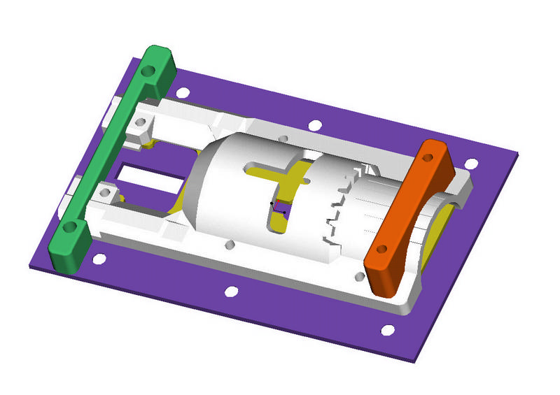

Mittlerweile hab ich mein Vorhaben ausgeführt, die neue Stichsäge kann im meinen Frästisch eingebaut werden.
Dazu drei Bilder
Bild 1
Ein CAD-Modell der Lösung
Das Sibergraue ist der Sägefuß, das hellgrüne die Gleitplatte im Sägefuß (beide Metabo-Teile) braun ist die hintere Brücke, grün die vordere.
Blau ist ein 3mm Stahblech, die beiden Brücken werden mit Inbussenkschrauben zum blauen Blech verspannt.

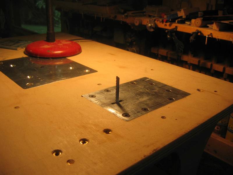

Bild 2
Ansicht auf den Frästisch mit eingebauter Stichsäge.

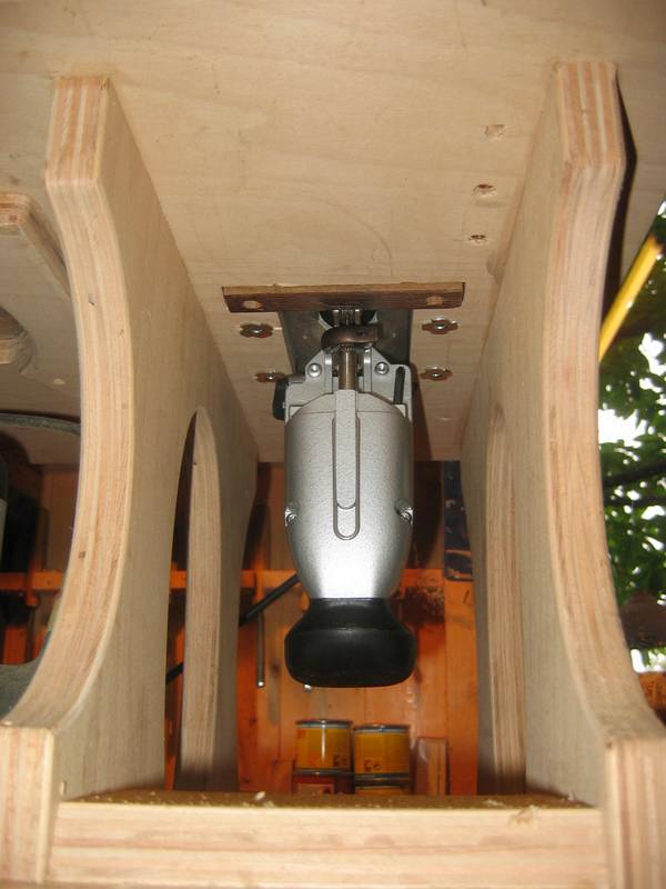

Bild 3
Ansicht von unten auf die Stichsäge, da mein Plan die Brücken aus Alu zu fertigen, nicht auf Anhieb funktionierte, verwendete ich Pertinax mit eingeschraubten Gewindebüchsen.
Leider musste ich heute feststellen, dass das Pertinax durch den Druck der Gewindebuchsen gerissen ist, mal sehen wie lange das es hält, sonst werden sie doch aus Alu gefertigt.
Einige Probeschnitten nahm ich heute vor, ich finde diese Anwendung ist durchaus brauchbar.
Positiv: Keine Späne auf dem Tisch, sie gehen alle nach unten, ein absolut sauberer Schnitt, das ausfranzen geschieht auf der anderen Seite, ich kann selbst kleinste Teile mit zwei Händen genau vor meiner Nase führen.
Negativ: Bei Kurvenschnitten fehlt das Gewicht der Stichsäge, ich muss mehr Aufmerksamkeit zum Niederhalten verwenden.
Um den Spalt zum Durchlass des Sägeblattes klein zu halten, hab ich vorerst auf das kippen der Säge verzichtet.
Für Metabo wäre es ganz einfach die enteprechenden Vorbereitungen zu treffen für eine solche Anwendung, im im daegestellten Fuß 4 zusätzliche Ausspahrungen für M5er Muttern und die dazu passenden Löcher im grün dargestellten Gleitblech, fertig wäre die Sache.
