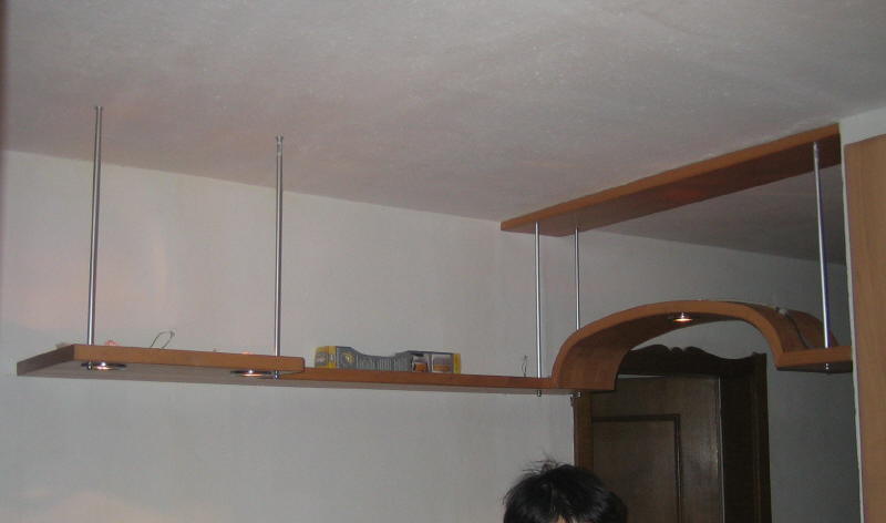

ich habe so was kürzlich für meinem Neffen gemacht, mit Gewindestangen und ich finde es sieht professionell aus ???
Sollte es Dich interessieren wie es gemacht wurde lass es mich wissen.
Gruß Jeli

[In Antwort auf #22100]
Von der anderen Seite

vielen Dank für die gemachten Vorschläge. Ich suche allerdings eine Lösung, bei der man die Befestigung nicht sieht: Also keine Schrauben im Brett oder an der Decke - sichtbar sollte nur die "Stange" sein, die das Brett mit der Decke verbindet.
Ich werde mal bei den einschlägigen Beschlagsherstellern suchen ...
Joachim
