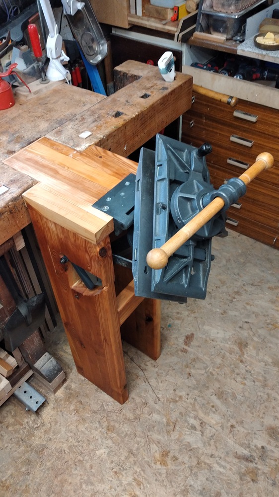

Gebogenes Holz lässt sich einfach fixieren.
20260928_201955 redz.jpg (180.78 KiB) 10 mal betrachtet

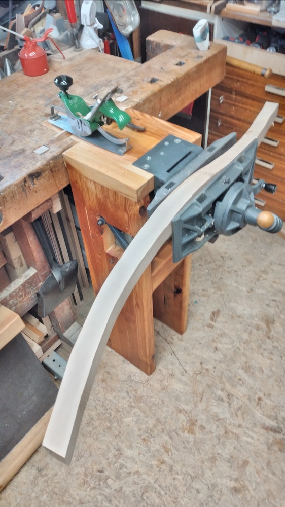

Die einzelnen Einstellmöglichkeiten
20260928_202841 redz.jpg (200.61 KiB) 10 mal betrachtet

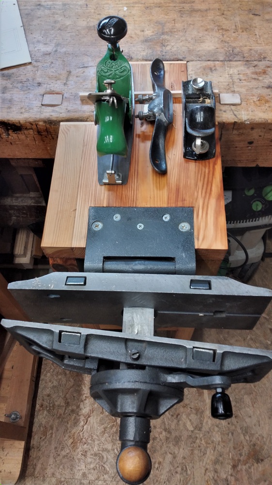

Leicht bkann man die Zangen justieren.
20260928_203238 redz.jpg (217.45 KiB) 10 mal betrachtet

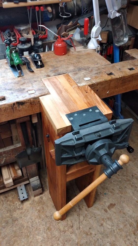

Die Vorfreude auf den Alltag mit dieser Spannzange ist groß.
20260928_203456 redz.jpg (204.82 KiB) 10 mal betrachtet

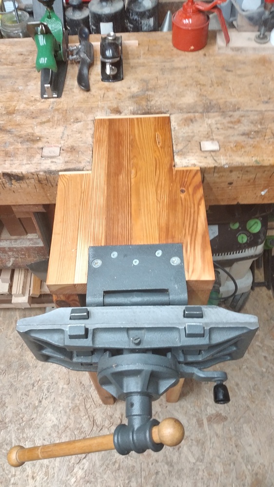

Das hohe Eigengewicht wird in der Hinterzange eingespannt und ist somit fest fixiert.
20260928_203659 redz.jpg (192.04 KiB) 10 mal betrachtet
