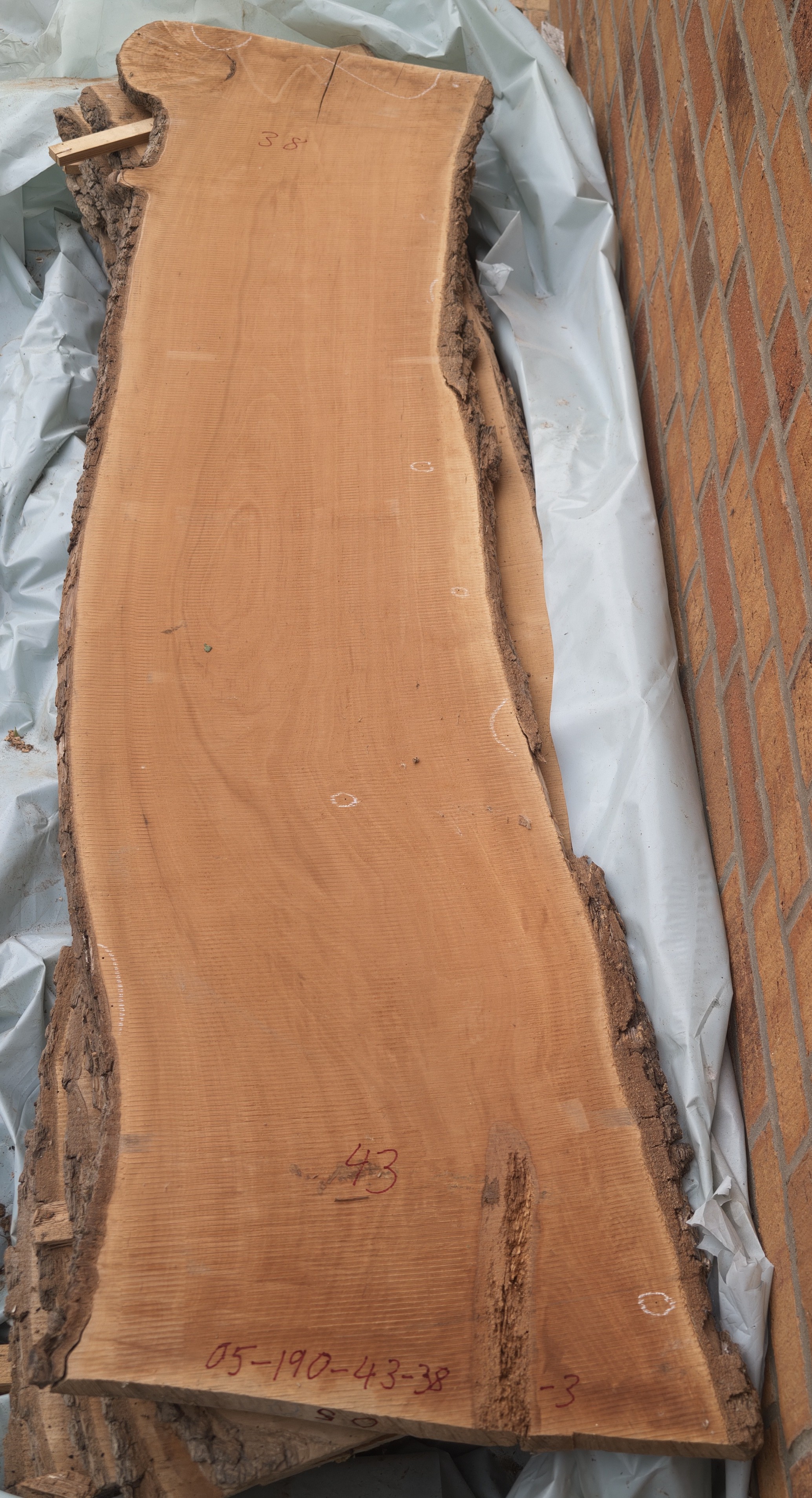

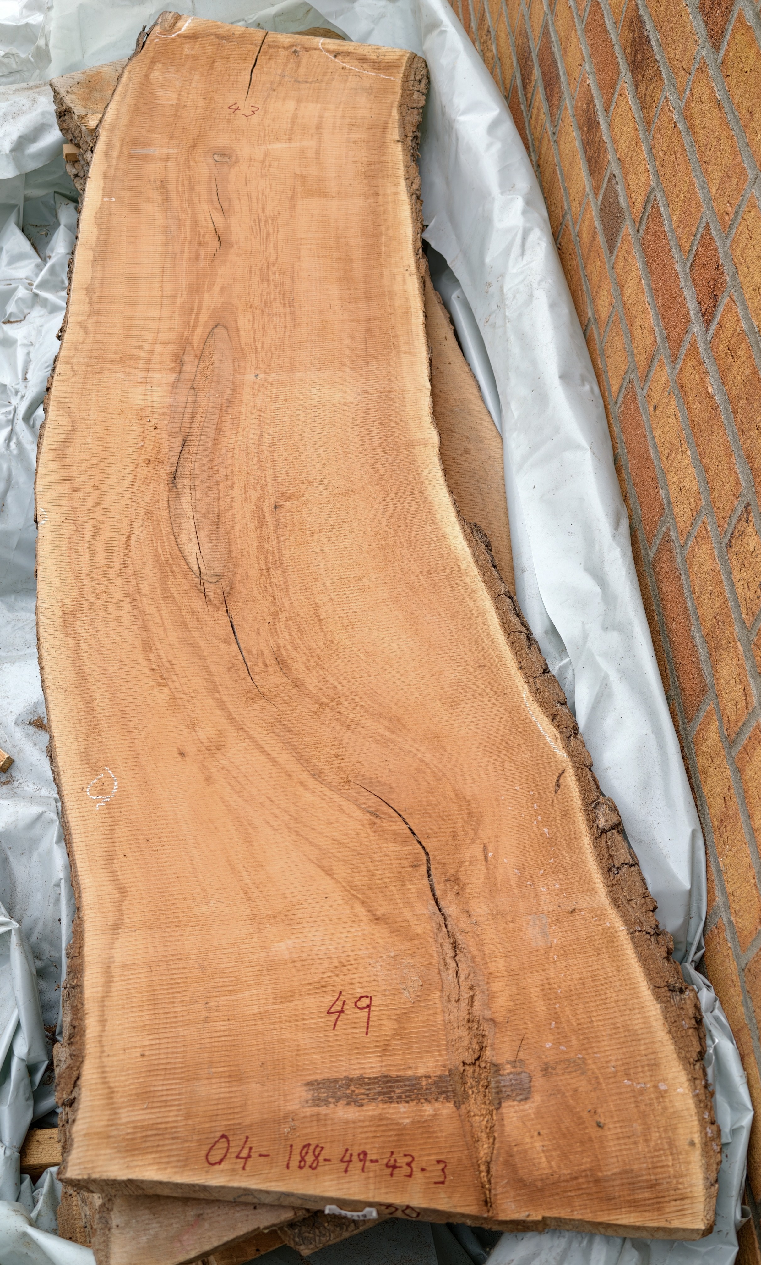

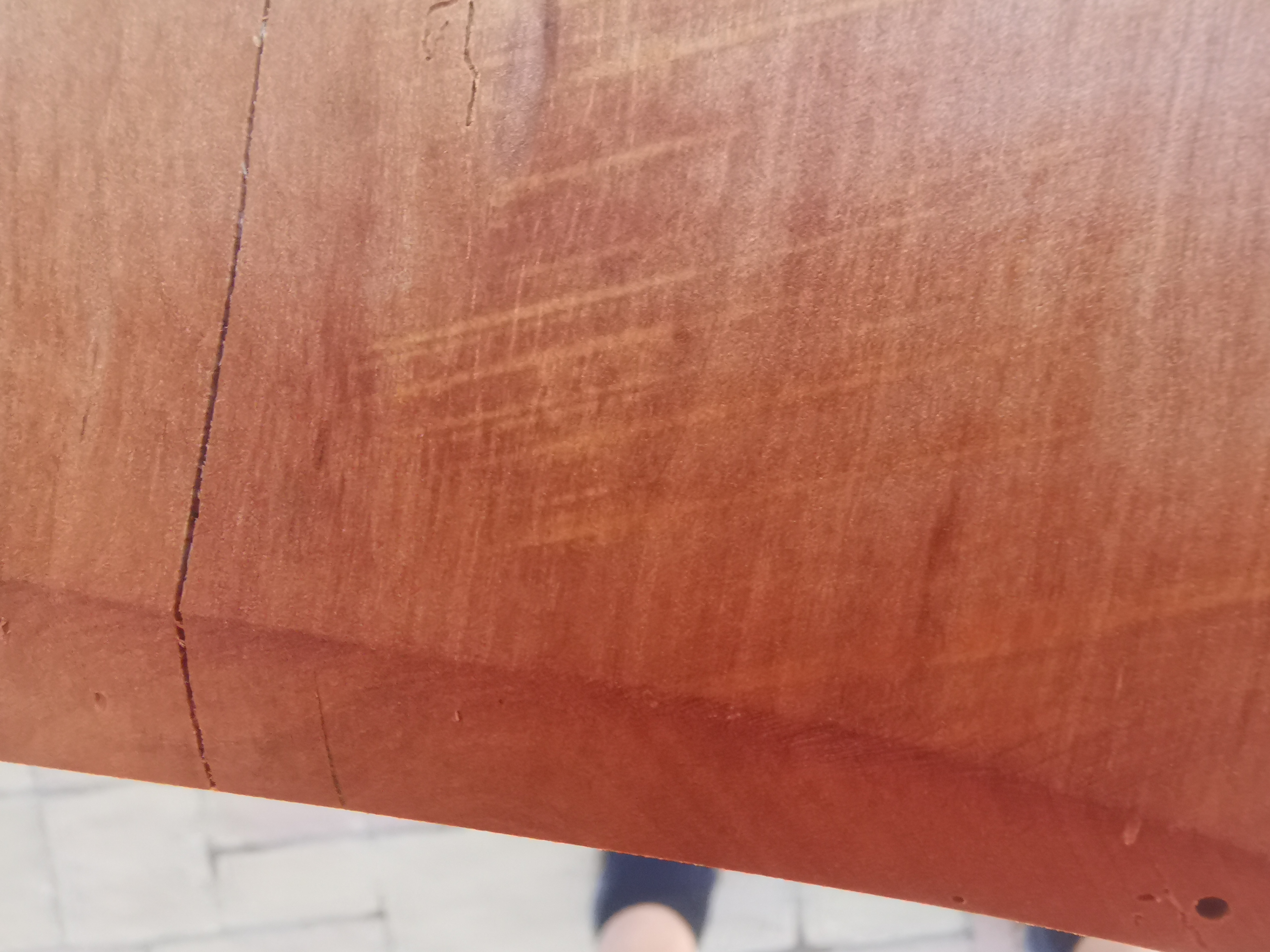

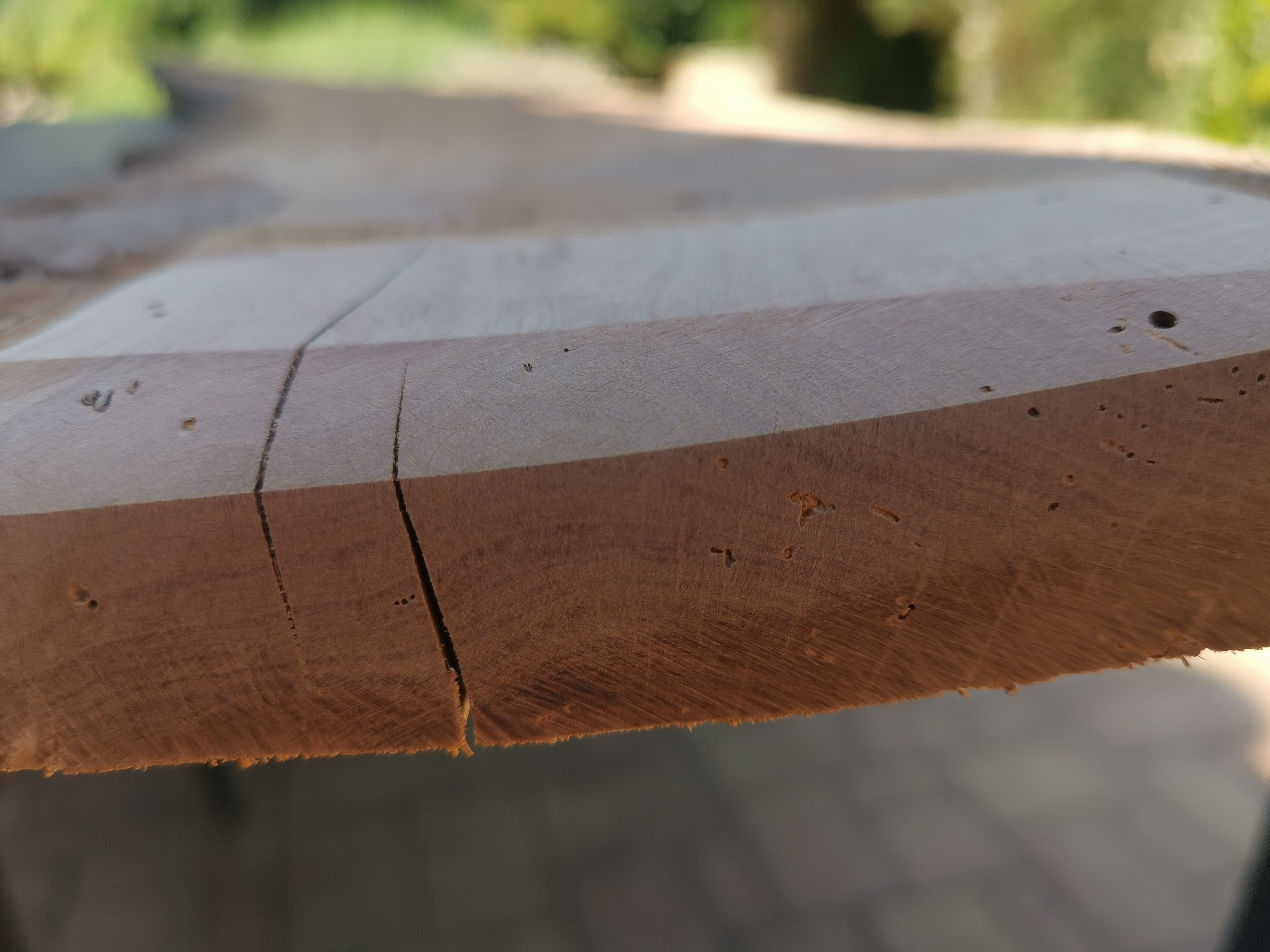

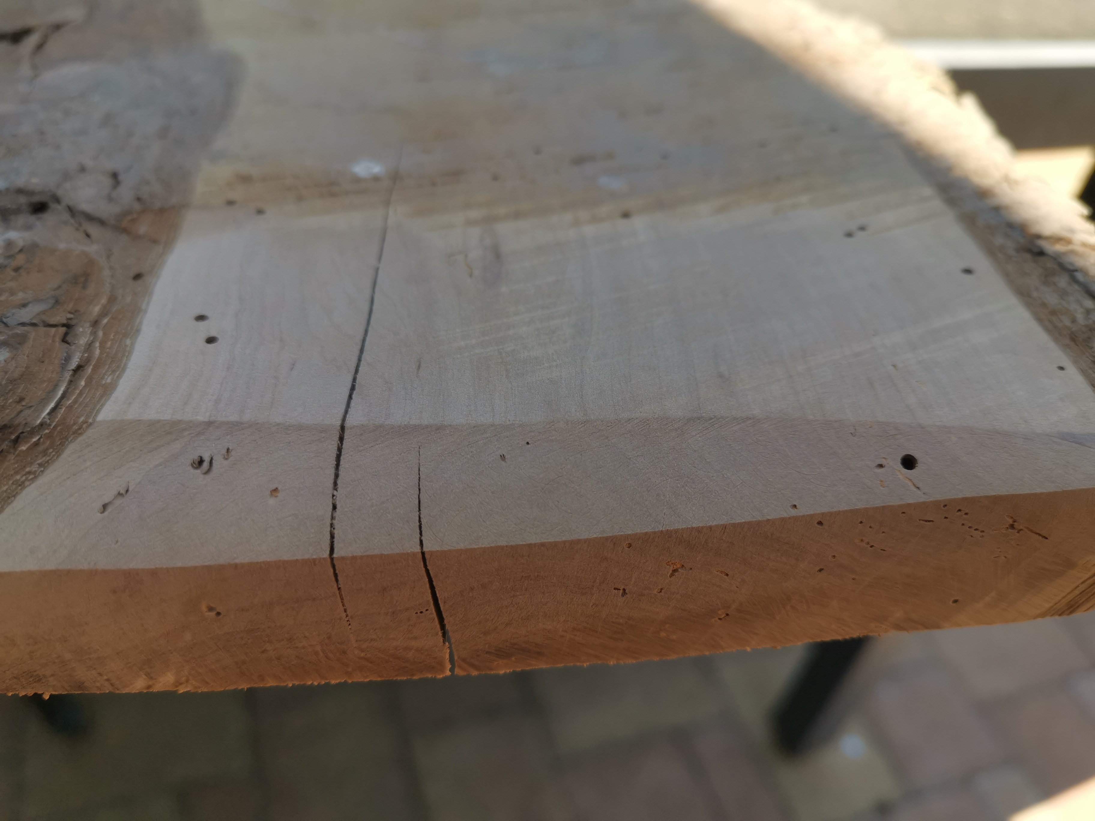

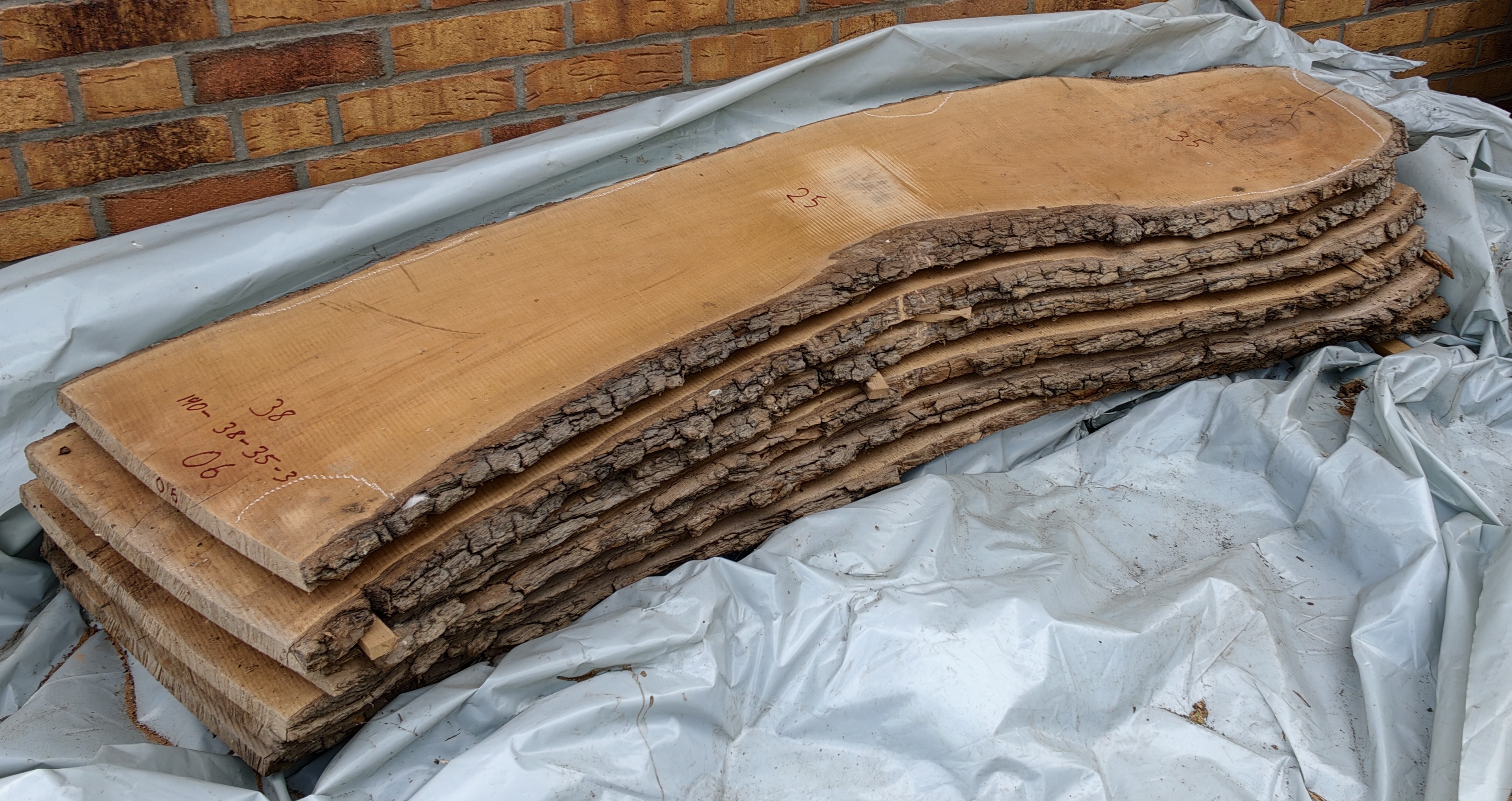

Brauche eure Hilfe zum Bestimmen, heimisches Obstholz
Ich weiß nicht mehr genau woher ich dieses alte Obstholz habe
Bestimmt gibts welche die das anhand der Bilder bestimmen können?
Vielen Dank

Re: Brauche eure Hilfe zum Bestimmen, heimisches Obstholz
Hallo Fein so,
aufgrund der Farbe des Holzes und der Rinde dürfte das mit einiger Sicherheit Birnbaum-Holz sein.
Die bei längerer Lagerung oft zum Birnbaum gehörenden Bohrlöcher sind auch schon vorhanden....
Gruß, Andreas
Hallo Fein so,
Ich hätte auch sofort auf Birnbaum getippt.
Walter
Walter
Gegen Birnbaum würde aber der Splint sprechen, oder ist das Holz noch ziemlich frisch? Dann könnte man den Splint noch erkennen. Getrocknet normalerweise nicht mehr.
Gruß Michael
Gruß Michael
in den Extremen kann ich Birnen nicht von Apfel oder Elsbeere unterscheiden.
aber der Eindruck sagt Birne
Liebe Grüße Pedder
und wenn Du uns einen ansprechbaren Namen nennst, wäre das sehr nett.
Liebe Grüße Pedder
Guten morgen,
Rinde und Farbe des Holzes könnten auf den Bildern auch auf Erlenholz hindeuten, Maserung etwas, aber auch die beginnende "Fäule" im Kern (diese hellen "Einschlüße" in der Brettmitte auf einem Bild).
Habe Erlenholz - leider - rumliegen, das stellenweise so aussieht.
Feinso meint aber, daß es ein Obstbaum wäre, das ist die Erle nun nicht gerade.
Gruß, Andreas
ich auch nicht. Die Rinde deutet aber m.E. sehr auf Birnbaum hin. Die beiden anderen wären anders.Pedder hat geschrieben: Mi 5. Aug 2026, 23:46 in den Extremen kann ich Birnen nicht von Apfel oder Elsbeere unterscheiden.
Gruß, Andreas
Ja der Stamm ist > 25 Jahre gelagert, ich habe dunkel Zwetsche in Erinnerung, und ich dachte immer ich vergess das nicht
Das Holz ist sehr schwer und hart
Gruß Walter
Gruß Walter
Ich würde jetzt auch Zwetschge nicht ausschließen, da die manchmal auch blasser daherkommt, ist aber eher ungewöhnlich. Aber nur anhand der Fotos will ich mich nicht festlegen. Mich stört halt der Splintanteil für Birnbaum.
Was du probieren kannst, wäre eine Geruchsprobe beim Bearbeiten. Birnbaum riecht fast gar nicht mehr, wenn es getrocknet ist, Pflaume/Zwetschge bekommt nochmal einen leicht fruchtigen Geruch, zumindest beim Drechseln. Ich würde es mal mit einem Handhobel probieren und an den Späne riechen.
Gruß Michael
Gruß Michael
