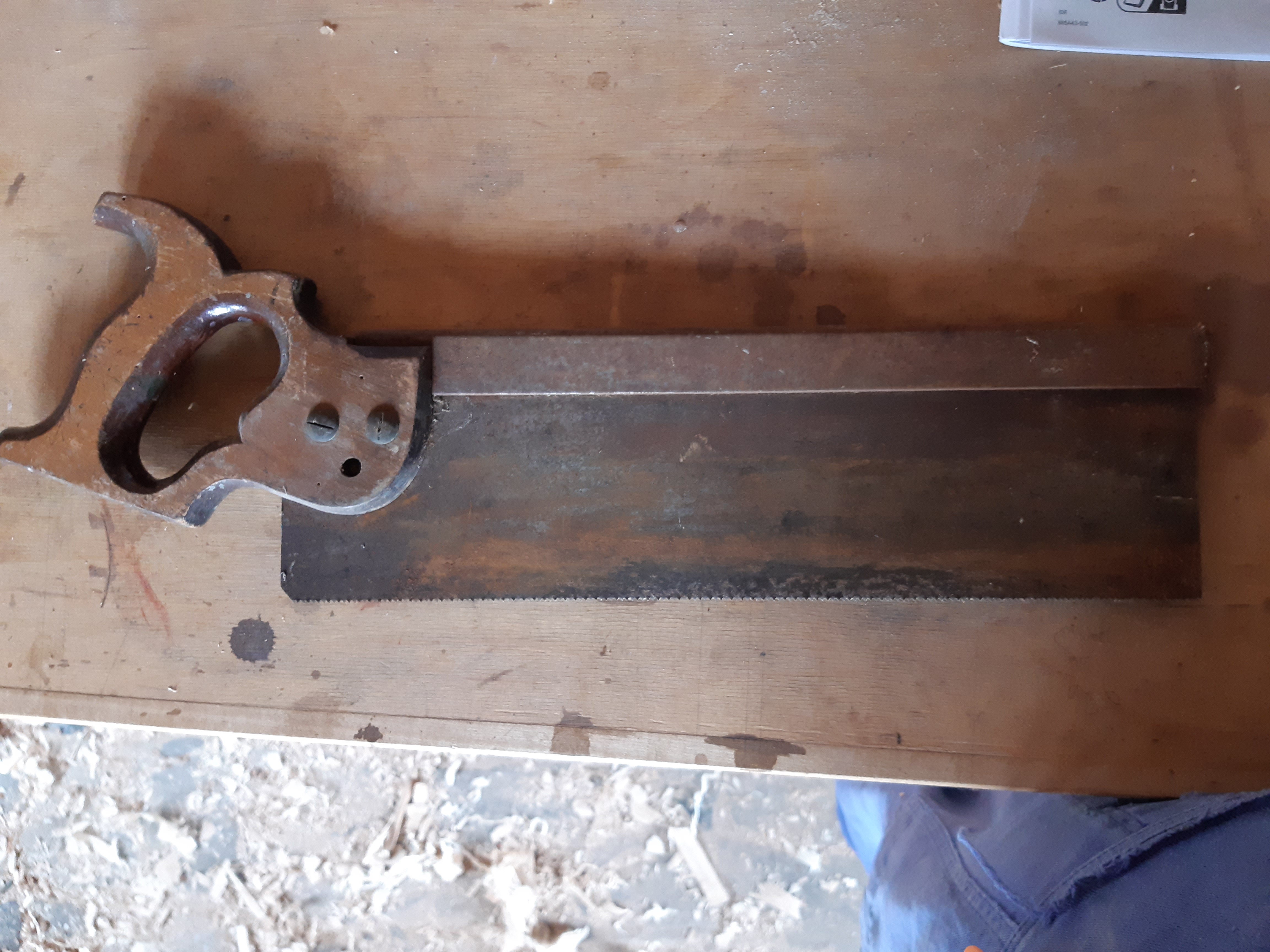

Als Übung für einen kompletten Rückensägen-Neubau habe ich eine billig ersteigerte englische Zapfensäge wiederhergerichtet. Jetzt weiß ich halbwegs auf was ich mich einlassen muss.
Hier ein Bild vom Ausgangsmaterial.

- Vorher.
- 20250529_114452.jpg (3.59 MiB) 6023 mal betrachtet

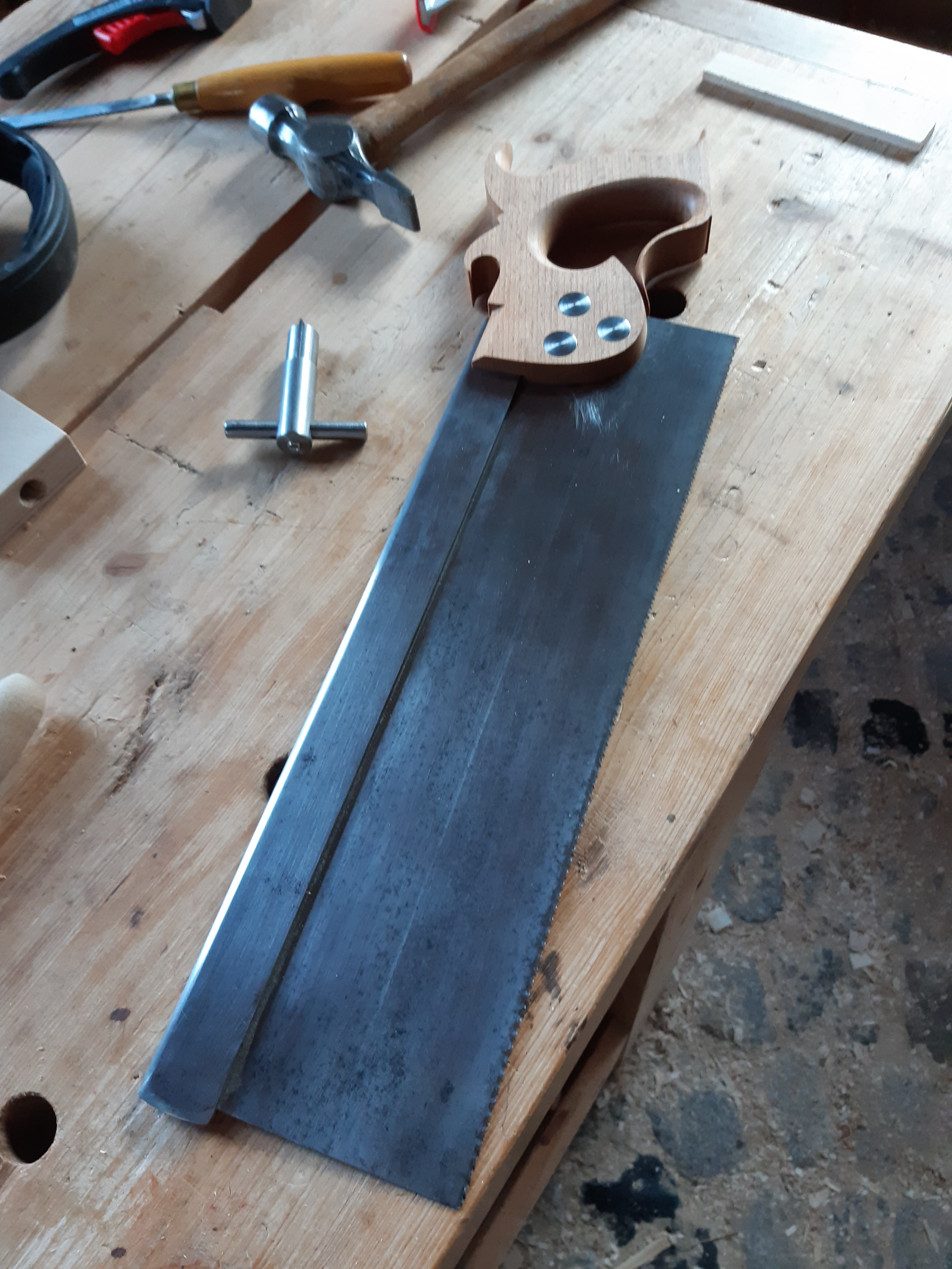

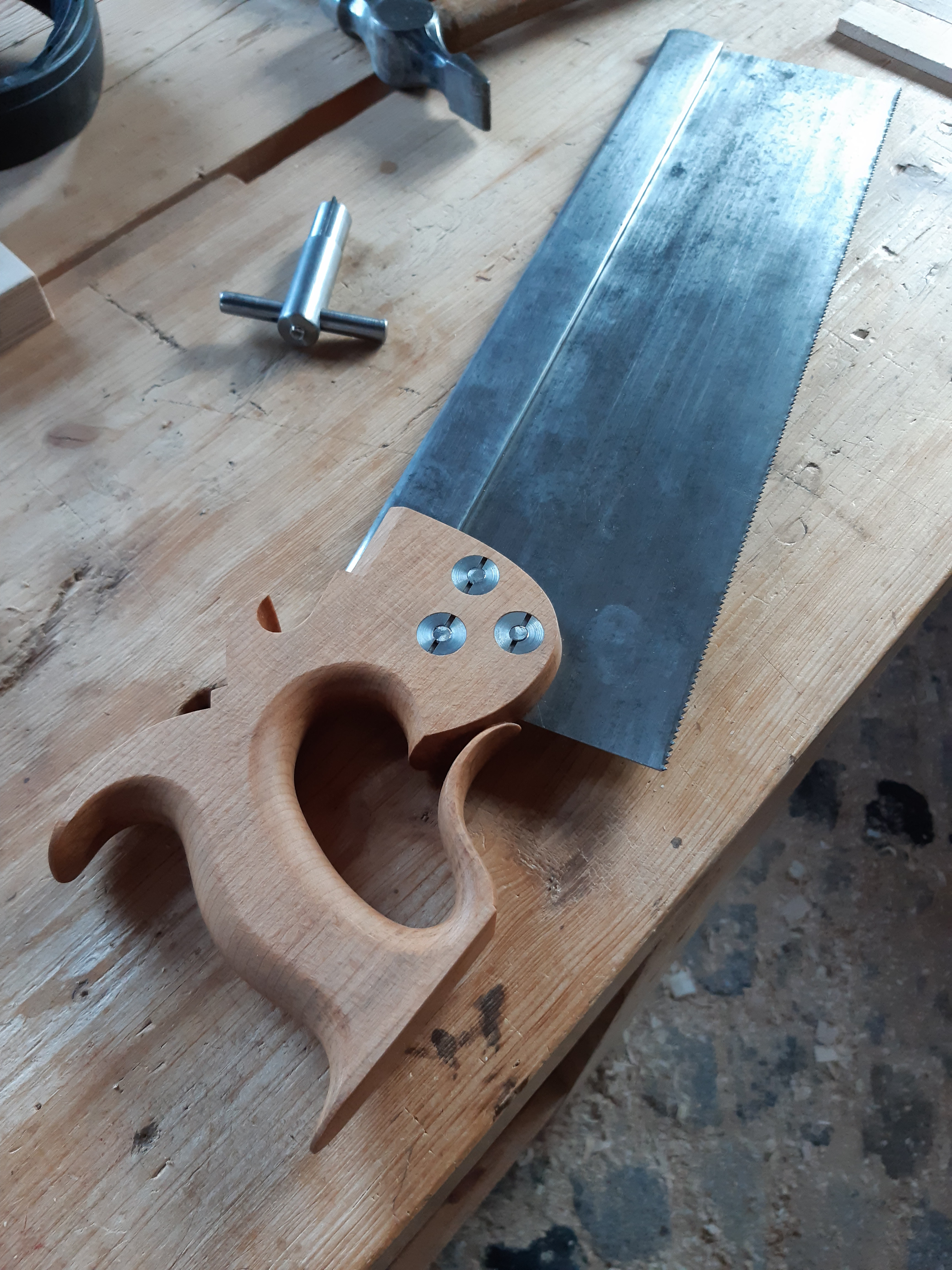

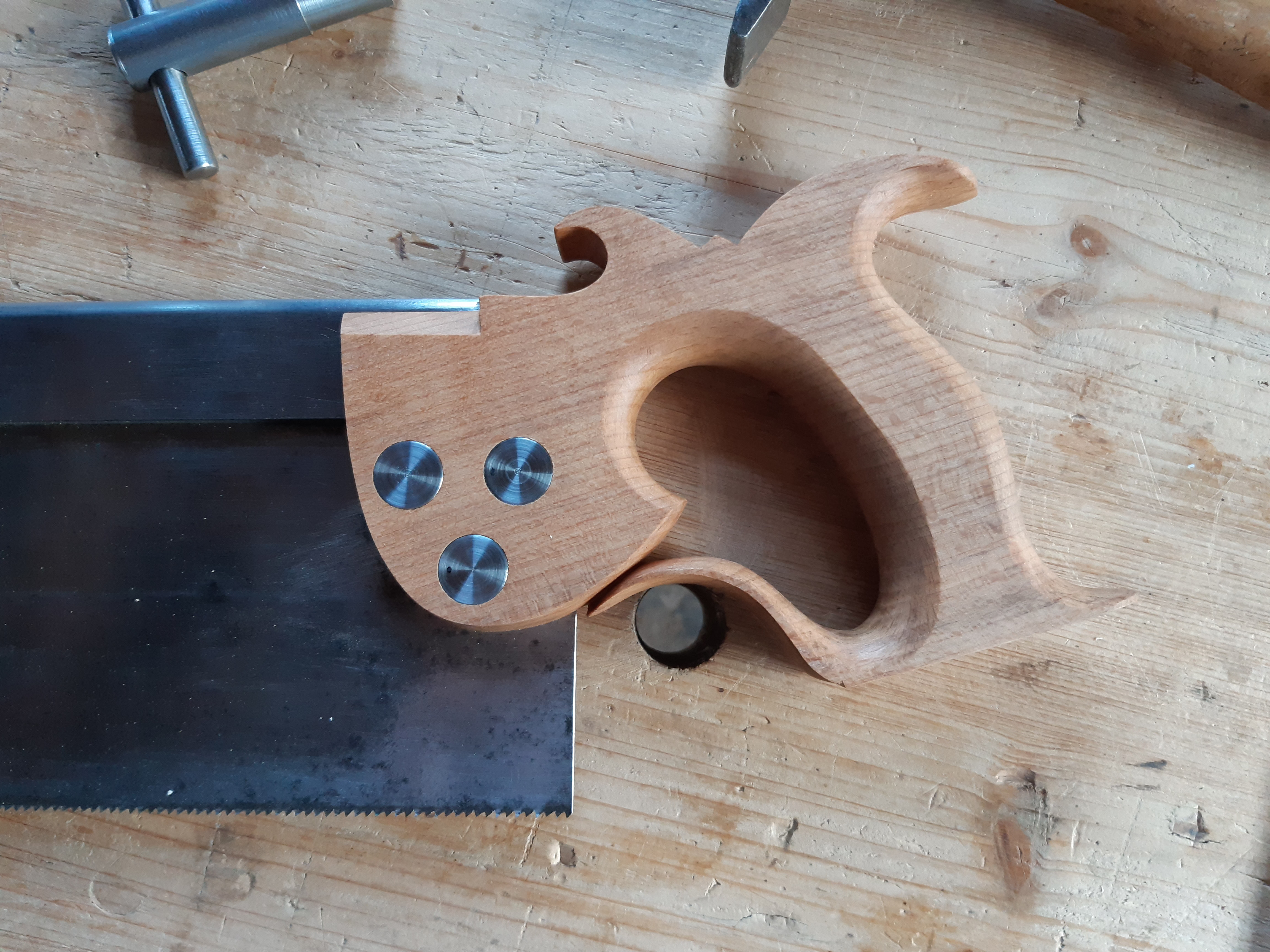

Und hier die Bilder der fertigen Säge.
- Dateianhänge
- 20260118_152442.jpg (2.56 MiB) 6021 mal betrachtet
- 20260118_152450.jpg (2.91 MiB) 6021 mal betrachtet
- 20260118_152432.jpg (2.99 MiB) 6021 mal betrachtet

Moin Tobias,
wow, das sieht doch schon richtig klasse aus! Buche hätte ich jetzt vielleicht nicht unbedingt genommen - aber das sieht alles super sauber und exakt aus! Ich frage mich bloß, ob die "Hörnchen" aufgrund des Faserverlaufs nicht evtl. ziemlich bruchgefährdet sind? Vielleicht wäre es sinnvoller, wenn die Holzmaserung leicht schräg verläuft, quasi in Verlängerung des eigenen Arms? Wobei das bei genauerer Überlegung auch nicht wirklich helfen würde. Wahrscheinlich hast Du Dir dazu auch vorher reichlich Gedanken gemacht und das bewusst so gemacht
Also: Klasse gemacht, die alte Säge sieht super aus!
Danke fürs Vorstellen,
Stefan
Stefan

Hallo Tobias,
die Säge sieht super aus! Sehr akkurat, besonders die "Lämmerzunge" ist sehr gelungen. Daumen rauf!

Hallo Tobias,
ich mag die alte Dame! Besonders gut gefallen mir die selbst gemachten Schrauben und Muttern.
Ich meine, dass das Verwenden von Holz mit stehenden Jahresringen Brüchen sehr gut vorbeugt.
Wirst Du bei der nächsten auch den Rücken und das Blatt selber machen?
Wenn Du Dir nicht gleich große Mengen kaufen willst, könnte ich mal nachsehen, was ich noch so im Vorrat habe.
Oder wird es ein Bausatz?

Danke für die netten Rückmeldungen. Ich habe mich an dem Blog von Blackburn Tools orientiert und auch von da das "Schnittmuster" für den Griff samt Vorschlag für die Faserrichtung bezogen. Leider scheint der build-along-Beitrag nicht mehr online zu sein. Die Griffvorlagen sind wirklich sehr hilfreich und - mit ausreichender Geduld - sehr gut umsetzbar.
Die nächste Säge mach ich komplett selbst, Materialien sind schon bezogen, aber Danke für den Vorschlag Pedder. Vorbild ist eine alte englische Säge aus meinem Besitz, die mir sehr gut liegt aber doch etwas altersschwach ist (Griff stark vermackt und etwas wackelig, das Blatt leicht rostnarbig...) Der Zeitplan ist aber noch nebulös
Schöne Grüße, Tobias
