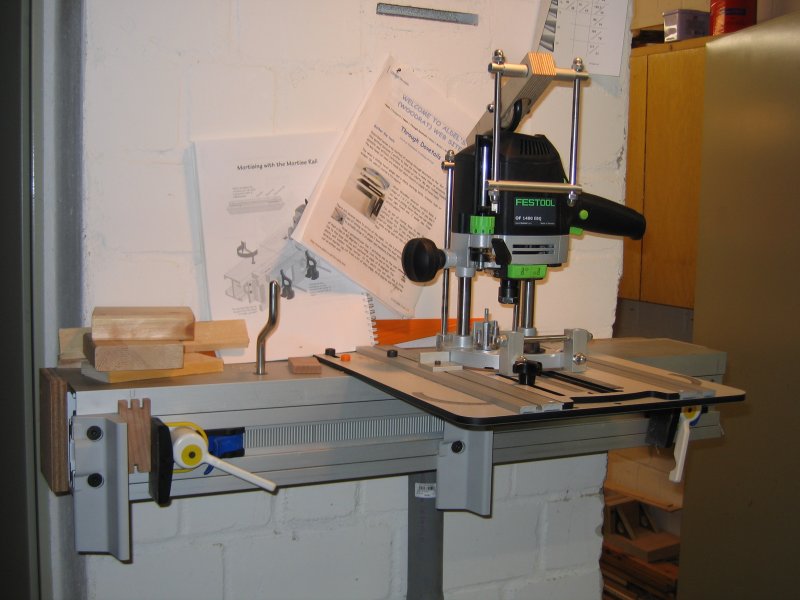

Um nun nicht mein einziges Ahornbrett bei meinem ersten Versuch Schwalbenschwänze auf der Woodrat herzustellen, zu vergeigen, habe ich dann doch lieber erst einmal mit ein paar billigen Fichtenbrettern geübt. Die Kombination Woodrat mit der Festool Oberfräse 1400 ist wirklich ein starkes Stück. Der erste Versuch Schwalbeschwanzverbindung auf der Woodrat herzustellen gelang jedenfalls auf Anhieb. Die Fichte franste zwar beim fräsen leicht aus, aber wenn man die Nuten vorsichtig von beiden Seiten einfräste, klappte es auch ohne Ausrisse.
Eigentlich wollte ich nur vier Seitenteile zum Üben erstellen, aber ich konnte einfach die Probebrettchen nicht wegwerfen. Deshalb ist später ist dann doch noch eine richtige Box für den Werkstattgebrauch daraus geworden.
Woodrat.
Dann wurde es Ernst und die Ahornbretter wurden gefräst. Welch ein Unterschied Hartholz doch ausmacht! Der Fräser schnitt präzise und ohne Ausrisse ins Holz. Bei den Zinkenbrettern konnten beide Bretter gleichzeitig auf der Woodrat gefräst werden. Sparte Zeit. Die vier Zinkenseiten zu erstellen dauerte nur ein paar Minuten.
Die Schwalbenseiten zu fräsen war dagegen aufwendiger. Der Schlitten auf dem die Woodrat befestigt ist, wurde zu diesem Zweck um einen feststellbaren Zapfen geschwenkt, so das man die Fräse auf dem Schlitten im Winkel in das Werkstück hineinfahren kann. Einmal eingestellt war das wirklich recht einfach, aber für die erste Einstellung habe ich bald eine Stunde gebraucht.

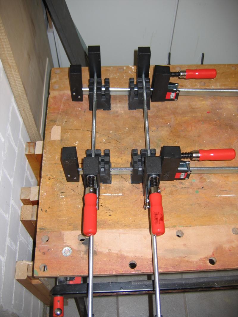

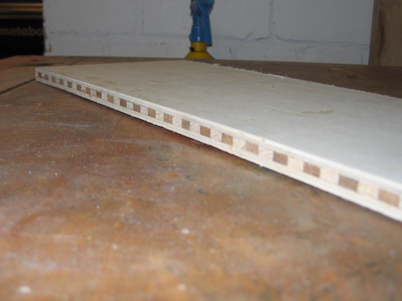

Aber das Problem, wie man zwanzig nebeneinander liegende 5x5mm starke Stäbchen zusammenpressen kann, muste gelöst werden. Hm, vielleicht wie ein Sandwich? Ja so müsste es gehen: eine der billigen Baumarktplatten dick mit Leim einschmieren und dann die Stäbchen darauf legen. Die Stäbchen auch wieder mit viel Leim an allen Seiten einschmieren und dann oben eine zweite Sperrholzplatte als Deckel darauf. Mußte nur schnell gehen, denn der Leim trocknete schneller, als man die Stächen einreiben konnte. Danach wurde mit viel Zwingen alles gut zusammen gepresst. Von dieser Sandwichplatte
Sanwichplatte.

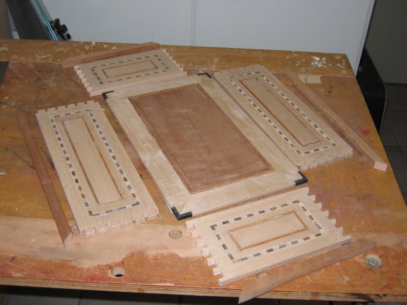

wurden dann dünne Streifen auf der Kreissäge abgetrennt, die in die Nuten eingelegt und verklebt.

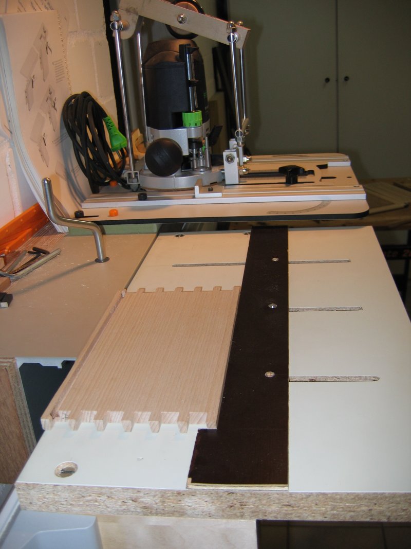

Als ich versuchte, die Seitenteile in der Woodrat einzuspannen um die Nuten für die Inlays zu fräsen, kam das nächste Problem. So einfach ging das nicht auf der Woodrat einzuspannen! Auch das Fräsen mit dem Parallelanschlag war keine Alternative, denn die Zwingen zum Festklemmen wären beim Fräsen der Nuten im Weg gewesen.
Mist! Schon wieder wurde das Arbeiten am eigentlich Werkstück unterbrochen. Ursprünglich wollte ich doch mal ein Schmuckkästchen herstellen und nicht irgendwelche Vorrichtungen oder "jigs" bauen.

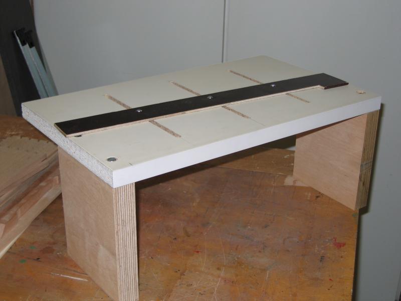

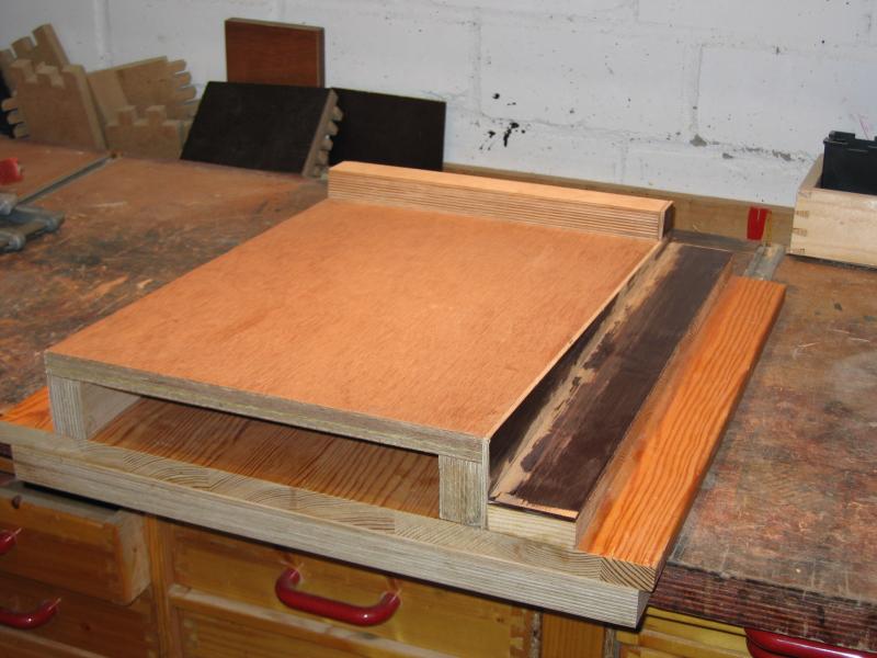

Aber Jammern hilft nicht, also baute ich mir einen einfachen Frästisch, der in die Woodrat eingespannt wurde. Darauf wurde das Werkstück (Seitenteil) befestigt. Hier ein Bild dazu
Fraestisch Woodrat.
Außerhalb der Woodrat sieht der Tisch so aus:
Fraestisch außerhalb der Woodrat.
Am nächsten Tag ging es dann weiter. Mit dem Auflagetisch waren die Nuten in den Seitenteilen schnell gefräst. Anschließend wurden die Inlays in die Nuten geleimt. Das Ergebnis sah dann so aus.
Woodrat.

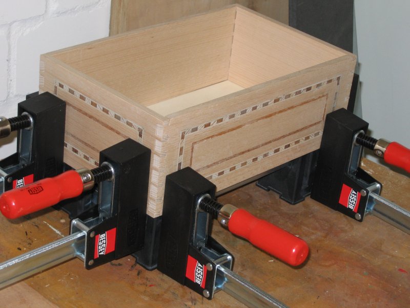

Als die Seitenteile und der Boden zu einem Kasten verleimt werden sollte, stellte ich fest, dass ich doch dazu „unbedingt“ die (sauteuren) Korpuszwingen von Bessey oder noch besser gleich das Rahmenpressenset benötigte. Aber meine Frau wollte ja unbedingt einen Schmuckkasten haben und da mußte sie schon mal etwas in meine neuen Werkzeuge investieren :-) (ja so kommt man auch an neue Werkzeuge!)
Hier das Rahmenpressenset ohne Kasten
Woodrat.
und mit Schmuckkasten
Woodrat.

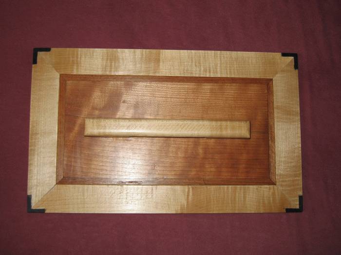

Für den Deckel habe ich ein Stück Kirschholz mit Bubingaleisten umrahmt und dann mit einem Ahornrahmen eingefasst. Die Ecken habe ich aus optischen Gründen mit schwarz gebeizten Bubingastückchen versehen. Der Handgriff wurde aus Schichten von Ahorn und Bubinga zusammengeleimt und auf der Woodrat mit Rundungen versehen.
Schmuckkastendeckel.

Das breite Inlay auf Deinem letzten Foto hat lauter verschiedene Ecken. Die sollten für meinen Geschmack alle gleich sein.
Die Holzauswahl hätte ich auf 3 Hölzer beschränkt, also z. B. Kirsche, Ahorn, Nussbaum, denn alle drei sind einheimisch, sind Laubhölzer und haben sehr unterschiedliche Farben für schönen Kontrast. Statt Buche hätte ich vielleicht Kirsche genommen, statt Kiefer Ahorn (Kiefer passt hier irgendwie nicht). Bubinga sieht natürlich schön aus, aber Nuss auch und ist wie die anderen einheimisch. Die schwarzen Ecken sind sehr schön und passen gut.
