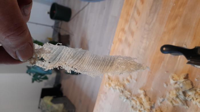

Offensichtlich ist Deine Ziehklinge in Topform So einene Span habe ich noch nicht gesehen (auch wenn es darauf ja eigentlich nicht ankommt).
Ist das Holz Ahorn? das ist natürlich nicht undankbar für den Zweck.
Wenn Deine Kante weiterhin rund 90° hat, was ist dann der Sinn des Grat anziehens? Dass diese Kurve entsteht?
Ich habe das schon erlebt, dass man sich an einem Ziehklinge richtig schneiden kann. Mit 90° Kante?

hallo,
ich bin eher der Praktiker und schärfe und benutze meine Ziehklingen so, wie ich es vor 50 Jahren gelernt habe.
Kürzlich habe ich einen Tisch restauriert und die letzten Arbeiten auf der Platte mit der Ziehklinge durchgeführt.
Zum Einsatz kam ein Ziehklingenhobel von Stanley und ein paar uralte Ziehklingen unbekannter Herkunft. Natürlich wurden sie vor der Arbeit geschärft.
Die Späne sahen so aus:
Wie Pedder sagt: es kommt nicht auf den Span an. Aber es freut einen doch.
viele Grüsse
reinhold
